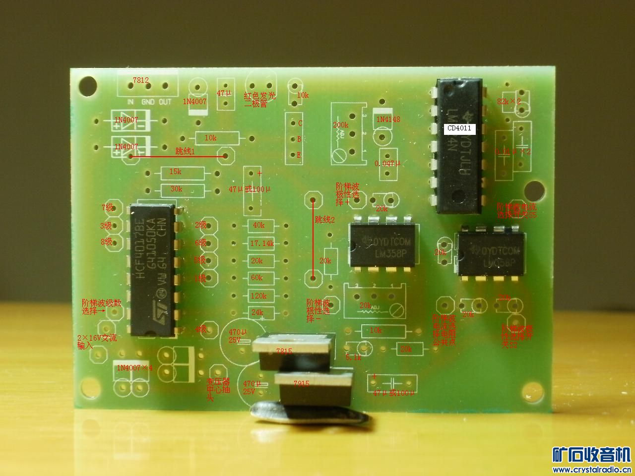

元件及引线位置图,供朋友们参考:
 楼主| 发表于 2013-1-16 10:16:29 | 显示全部楼层
筹备元件时,有几个非标准的电阻可以用串并联的方法解决:
500Ω用两个1k的并联;40k用两个20k的串联;50k用两个100k并联;60k用两个120k的并联;500k用两个1M的并联。
另外,电路中唯一的一个三极管可以用节能灯中的13001替代。
 楼主| 发表于 2013-1-16 21:23:13 | 显示全部楼层
用卡片相机拍了张PCB的敷铜面,相机不好,照相技术也不行,大家对付着看吧。
