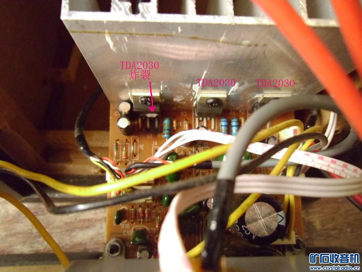

多媒体有源音箱(低音炮)
故障,不通电。
开盖目测电路板,功放块TDA2030已炸裂一块,测电源变压器初级不通,坏掉,换件修复。

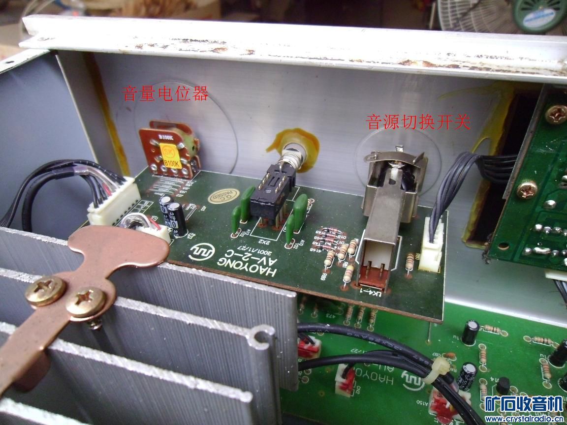

功放机
品牌,广州豪勇
故障,工作一段时间,音量变小
检修,试机,发现音量电位器接触不好,有噪音,换掉,再试机,工作一段时间,音量仍然会变小,调节高音低音旋钮,发现接触不良,找到原因了,就是这两个电位器接触不良,引起运放前级放大量减小而音量变小,换件修复。
