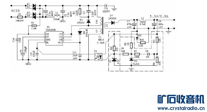

断开其它线路,单独给电源板供220V交流电,5V、18V处还有电压输出吗?谢谢指导。
 楼主| 发表于 2014-1-19 18:35:58 | 显示全部楼层
我没有电压数据,我修这些小电源从来不测IC各脚电压,
 楼主| 发表于 2014-1-19 21:31:44 | 显示全部楼层
不用断开其它线路,插上电开关电源就开始工作,5V  18V一直有电压输出.检修时拆去线盘,就不会爆管了

发表于 2014-1-19 22:50:10 | 显示全部楼层
有300V直流电压到IC的7、8脚(已换TH202),5、18V电压输出微弱,可以说是没有。应是没振荡,应查那。
发表于 2014-1-19 22:57:13 | 显示全部楼层
此机是没U3的。
 楼主| 发表于 2014-1-19 23:44:41 | 显示全部楼层
我的习惯手法,
1.先用指针ESR表测电解,扫清此障碍.
2.查启动电阻2.2M.
3.用指针47表测次级有无短路并查18V稳压管.必要时还要查开关变压器有无断路或短路现象.
三板斧下去,一般都奏效

动力车 发表于 2014-1-19 23:44
我的习惯手法,
2.查启动电阻2.2M.
JYC-21HS29的电磁炉无显示,无5、18V电压,它的电源控制集成电路是不是TH202?是我换错了吗?此炉才用了一年,不是常用那种,电容没这么快出故障,况且我全测过,没问题,我觉得是我换错了集成电路,电磁炉的电源控制集成电路都是TH202多吗?请赐教!
 楼主| 发表于 2014-1-20 15:18:36 | 显示全部楼层
原集成块不是还在么,看看不就清楚了.
8脚电源IC有好几十种,各厂设计不同,没有统一的
发表于 2014-1-20 19:23:57 | 显示全部楼层
动力车 发表于 2014-1-20 15:18
原集成块不是还在么,看看不就清楚了.
它是九阳的,型号已模糊了!
发表于 2014-1-20 19:40:06 | 显示全部楼层
九阳JYC-21HS29电磁炉的8脚电源IC和您提供型号的区别是:TH202的3脚是地,但它的3脚是悬空的;和TH202的7、8相串联的电流是2.2M欧,但它是2M欧;其它的大致相同(我对电磁炉不了解,因为它的7、8脚的电压也是300V左右,因为是故障元件,其它数据应不准)。可以的话,请提供一下它的数据,谢谢!
发表于 2014-1-20 20:11:08 | 显示全部楼层
晨雾太阳 发表于 2014-1-20 19:40
九阳JYC-21HS29电磁炉的8脚电源IC和您提供型号的区别是:TH202的3脚是地,但它的3脚是悬空的;和TH202的7、 ...
是否没有第六脚?如果是,那就有可能是FSD200-FSD210
