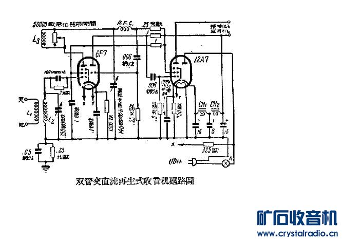

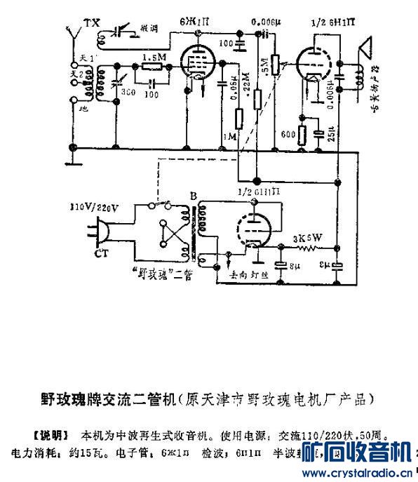

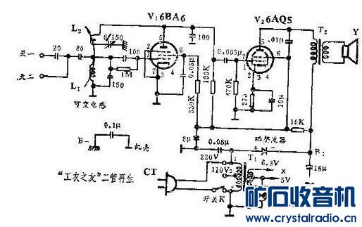

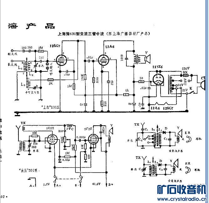

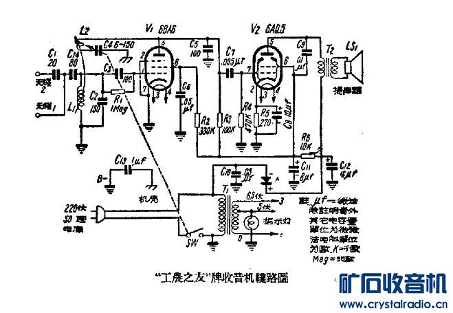

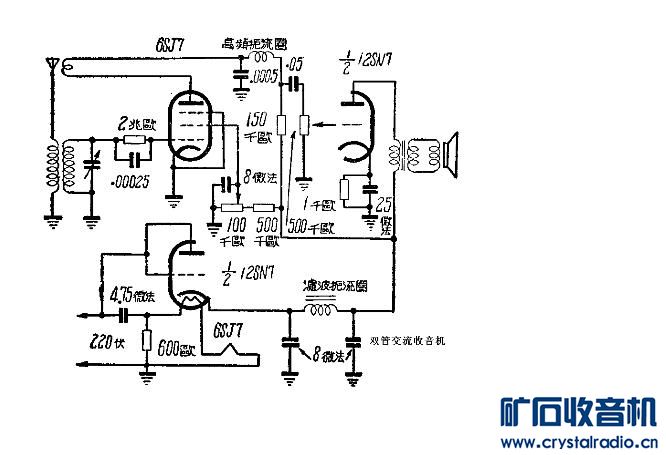

husk2012 发表于 2012-11-22 15:06
此文是初学者制作的很合适的参考资料,在提供几分外差式两灯机的电路,给有兴趣的爱好者参考:
截图1287966575.jpg 截图1287930534.jpg 截图1287928382.jpg 截图1287663047.jpg 截图1287580028.jpg 截图1287579948.jpg 截图1287579868.jpg 截图1287579854.jpg 截图1287579803.jpg 截图1287579757.jpg 截图1287579689.jpg 截图1287578222.jpg 截图1287578194.jpg 截图1287578137.jpg 截图1287578096.jpg 截图1287578049.jpg 2006611527678.jpg 1134228347_hDTE3aZBNceF.gif 20080317_0b35e3fc1305fe75fd9azgPNmrvdjADe.jpg 截图1287967242.jpg 在提供几分外差式两灯机的电路
