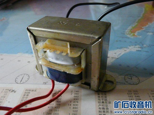

该机电源变压器次级6.3V,0.6A,加上指示灯0.15A,功率不足5VA,线径≥0.6mm即可。今天找出一个从标准牌双卡收录机上拆下的旧变压器,铁芯为16X24mm,功率约7.5W,次级空载电压13.5V,线径0.64mm(SWG23号漆包线),可以满足要求。因为6U1和6K4灯丝电流都是0.3A,起初为了省事打算灯丝串联使用,于是利用几种电子管作串接实验,利用调压器,将次级电压调整到12V左右(实测11.88V),实验结果如下:
实验电子管             加负载后电压     G1灯丝电压        G2灯丝电压          目测结果
6Z4+6N1                  11.07                     5.57                  5.51
6P1A+6P1B              11.24                     5.63                  5.58
6P1A+6P1C                                            5.46                  5.65        管A与管C亮度明显区别
6P1C+6P1B                                            5.59                  5.62
6X2+6U1                  11.40                     6.46                  4.94            6U1亮度很弱
     灯丝电流较大及同型号电子管串接还可以,小电流灯丝串接不如并联可靠。
    将次级绕组拆掉一些,变拆边测电压,直到次级空载电压6.7V左右,加6N1(0.6A)电子管负载,电压6.3V左右即可,将绕组线头固定,焊接软线引出,用绝缘胶带缠好,加负载试验通电2小时,变压器没有嗡声,也感觉不到明显温升。
    拆改后的变压器:
    实测次级空载电压及加0.6A负载电压(市电电压226V):
