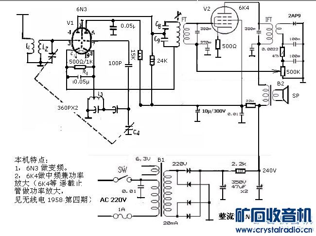

     2、利用来复电路   来复放大是简易收音机里常用的电路,著名的小北京收音机就采用6B8P中放、检波兼低放来复电路。国产花生管里可供选择的有6P15和6K4。6P15是宽频带高频功率放大管,可用于音响功放,非常适合中放和功放来复放大电路,缺点是内阻较低,为了与中周变压器阻抗匹配需要抽头。6K4是变μ高频五极管,用于超外差式中放电路,业余爱好者也用它作功放,输出功率虽然较小,但完全可以满足收听广播要求。
       经过比较,决定选择6U1七极部分变频,三极部分低放,6K4中放兼功放来复放大的方案。

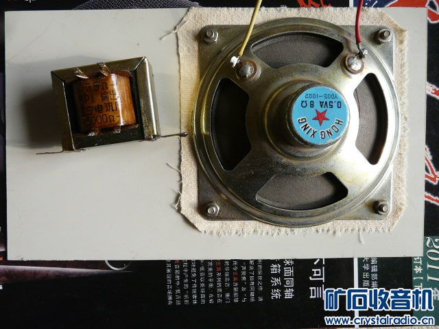

     三、元件选择   空气双联,101A/101S线圈,312-1、312-2中周。功放输出初级阻抗10K,可使用舌簧喇叭,也可以使用动圈喇叭。自制机壳只有210X125X110mm,利用交流电源半波(或全波)整流,注意安全。灯丝变压器利用全向猫电源适配器变压器改造。使用4寸8欧姆红星永磁喇叭,6P1使用的5000/3.5欧姆输出变压器。
      底盘利用3mm铝板自制。

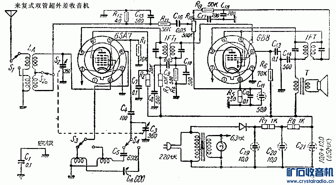

此文是初学者制作的很合适的参考资料,在提供几分外差式两灯机的电路,给有兴趣的爱好者参考:
这个可改为国产管子:
