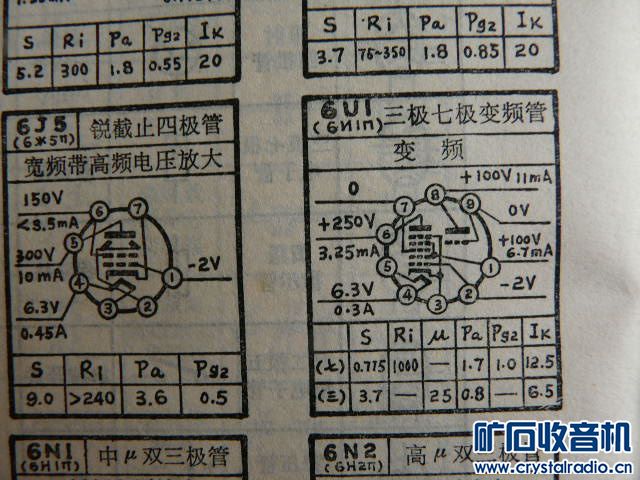

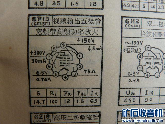

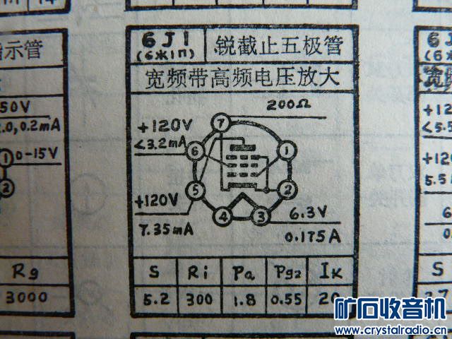

 楼主| 发表于 2012-11-24 09:13:17 | 显示全部楼层
眨巴眼睛 发表于 2012-11-23 13:49
6U1+6U1 也挺好吧
6U1七极部分作变频或中放,三极部分作阻容耦合低放,是简易收音机里最常用的电路。但是其三极部分屏极电压只有100V,屏极最大耗散功率只有0.8W,作功放时如果屏极电压提高到200V左右,严重影响寿命,采取电阻降压,则浪费电力。如果七极部分作功放,三极部分显然不适合中放。前面提到的复合管6F1不太合适,也是因为这个原因。另外有些厂家利用6J1功放,屏极电压200V左右显然会影响寿命。而6K4(屏极电压250V,最大耗散功率3W)和6P15则不存在这个问题,这些因素都是设计电路必须考虑的。下面分别是几个电子管的数据,顺便补充元电路的管脚标记。
