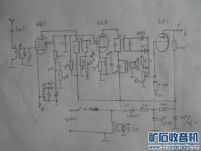

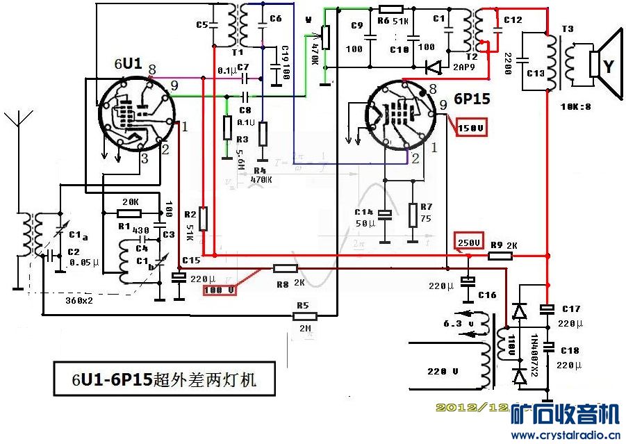

二灯交流超外差式收音机电路设计

这个电路好.  基本包含了5灯机的功能.
发表于 2012-12-5 19:58:08 | 显示全部楼层

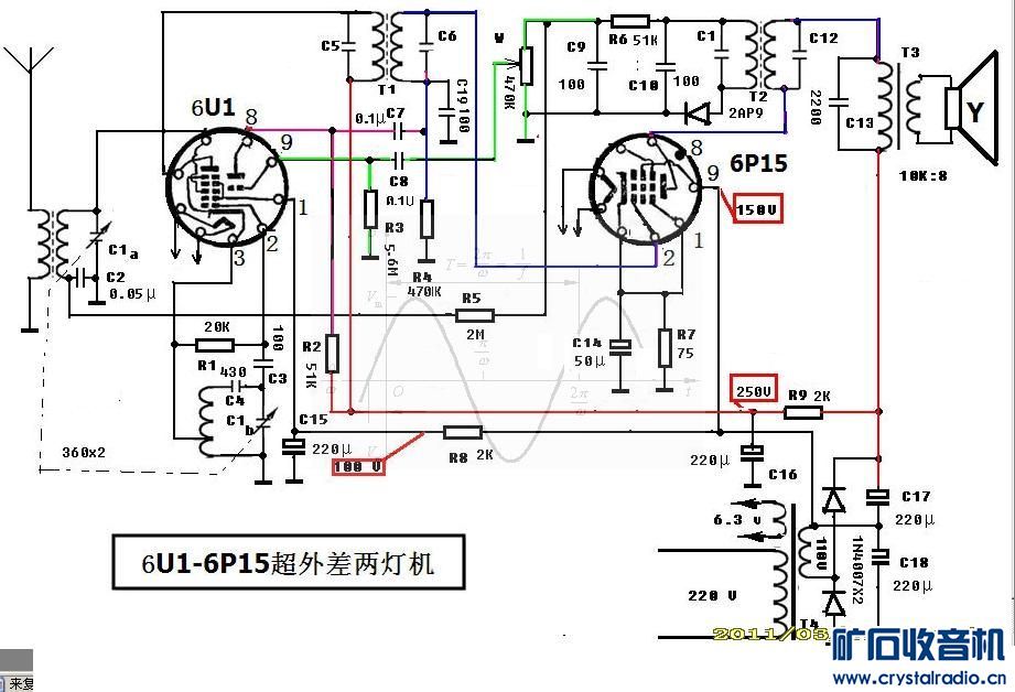

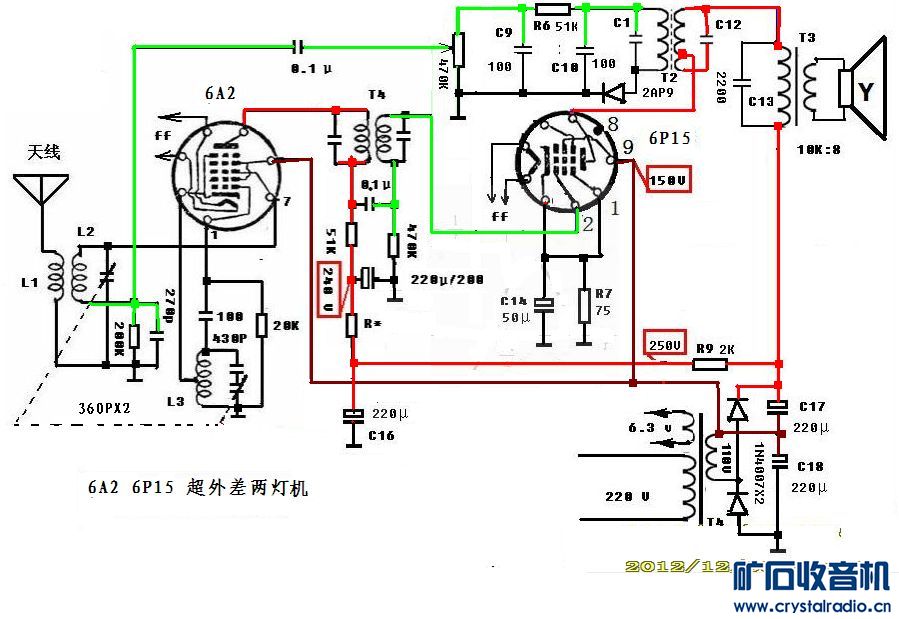

jswangdong78 发表于 2012-12-4 14:35
手头只有  6A2 和 6J1.  空气双联,101A/101S线圈,312-3、312-4中周,  请问是否可以按husk2012前辈提供的图 ...
1,该机的的所有线圈与中州都是通用的,无特殊要求。
2,至于来复级是否可以用6J1则要看电源变压器的高压绕组的电压决定。如果你的变压器次级高压是100V左右,就可以用6J1,照图施工就是了。如果是220V左右,就不能用6J1了,这时可以改用6K4,甚至6P9P/6P15等视频输出关管了,不过由于视频五极管的内阻比较低,电子管的板极应该接在中周的抽头上。
6A2/6P15电路:
发表于 2012-12-6 09:22:18 | 显示全部楼层
白居不易 发表于 2012-12-5 09:25
谢谢您!请大家放心,不论是否担任版主,不会离开胆艺轩和矿坛的。
这我就放心了。担任版主是要辛苦很多,视身体情况量力而行吧。
 楼主| 发表于 2012-12-6 09:46:44 | 显示全部楼层
云南 发表于 2012-12-5 19:56
这个电路音频输出功率大些,其他方面与6K4来复放大电路没有什么区别,上面帖子已经说了,中周变压器初级需要抽头。
发表于 2012-12-6 12:31:27 | 显示全部楼层

发表于 2012-12-6 13:30:03 | 显示全部楼层
2,至于来复级是否可以用6J1则要看电源变压器的高 ...
感谢 husk2012 前辈指导!,  元件正在准备当中, 线圈和中周有了, 6A2 , 6J1, 6K4, 6H2, 均找到了几个新的管子, 电阻基本凑齐, 电容的话,看图中有些没有标示 ., 并且没有电压, 滤波用了2个 220u的, 如果要 300v以上不太好找,  电源变压器还没有,准备要买一个,想法是弄一个老的 5-6灯机的.

发表于 2012-12-6 14:48:24 | 显示全部楼层
jswangdong78 发表于 2012-12-6 13:30
感谢 husk2012 前辈指导!,  元件正在准备当中, 线圈和中周有了, 6A2 , 6J1, 6K4, 6H2, 均找到了几个新的管 ...
电源部分的电容,如果你用我的100V左右做全波被压得整流的话,耐压300V足够,否则,用220V左右全波整流的话,则要求400V及以上才可以。

发表于 2012-12-6 17:25:54 | 显示全部楼层
上图中,第三栅极做信号栅极,加了AGC是不合适的,因为第三栅极不具有遥截止特性,纠正如下:
像这样第一栅极做信号栅极,不仅可以加AGC,而且还可以提高收音机的灵敏度。
发表于 2012-12-6 19:55:47 | 显示全部楼层
白居不易 发表于 2012-12-6 09:46
这个电路音频输出功率大些,其他方面与6K4来复放大电路没有什么区别,上面帖子已经说了,中周变压器初级需 ...
谢谢白版主指导!
    过去非常钟情这个电路. 也做成功了. 声音刚刚的。 真还没细细研究过.  6P15虽然是高频管. 但是内阻确实低. 接个抽头是对的。
只是这个有抽头的中频变压器怕难找了.  恐怕得自己改造.
发表于 2012-12-6 20:08:41 | 显示全部楼层
像这样第 ...
       这样最好.  灵敏度高了不少.。过去没注意第三栅极是锐截止的.  一直把它的一半当作是6A2来看.  到底还是老师技高一筹啊。

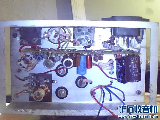

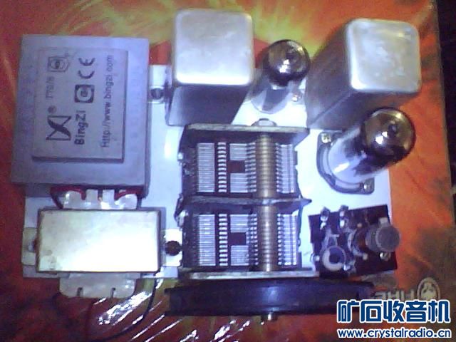

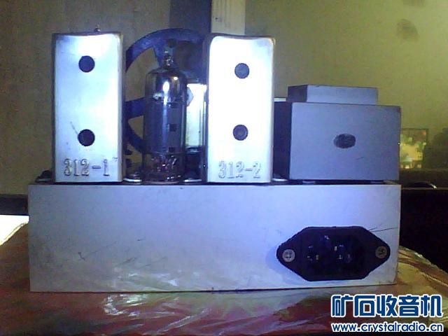

发表于 2012-12-7 12:40:11 | 显示全部楼层

 楼主| 发表于 2012-12-7 12:48:08 | 显示全部楼层
宝来 发表于 2012-12-7 12:40
照片照的不好仔细看吧
祝贺!具体收听效果如何。
