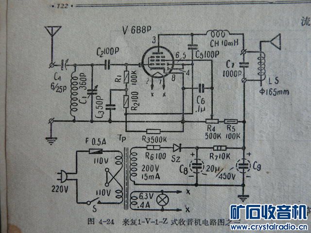

6B8P完全可以用来替代原图的6K4,二极管检波,省去一个晶体二极管。但因为是大八脚管,与6U1不般配,大八脚管6K8三极部分栅极不独立,无法代替。小北京收音机6B8P中放、检波兼低放。类似电路如下图(小北京中放输出级是单调谐的):

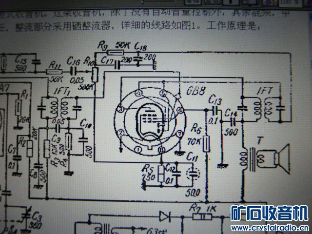

《无线电》杂志1958年第10期曾经发表过《一架等于五灯机的二灯超外差式收音机》电路,6SA7GT变频兼低放,6B8P中放、检波兼功放,6B8P部分电路如下(摄于DELL上网本液晶屏):

另外6B8P正常使用在超外差式收音机里作检波、低放,增益比6G2、6N2及6SQ7GT高。检波屏极接地不用,五极部分也可以用于再生式收音机栅检波或功放前级放大。

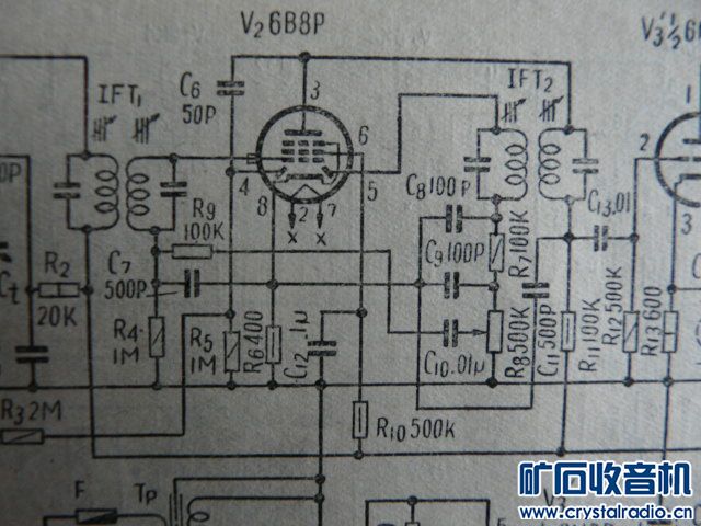

6SA7与6B8P电路:

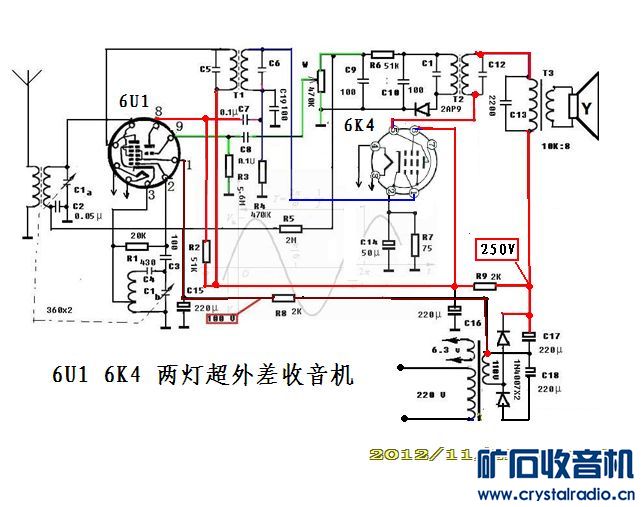

2,6U1 6K4电路::

以上电路,我看好6A2,6J1与6U1 6K4组合。

您提供的电路前一个是无线电杂志1958年第十期的文章,后两个电路不知出于何处。您的跟帖读过有棋逢对手之感,顺便探讨几个技术问题,不妥之处请指教。
       第二个电路与我设计的电路大同小异(这一点并不奇怪),其电源部分采用倍压整流。我觉得6K4帘栅极电压偏高,阴极电阻偏小(虽然符合电子管手册给出数据),可能造成电子管过负载,由于本机电路有一级低放,低频输入信号较大,栅极负压偏小可能造成音频失真,来复电路应当充分顾及中放和功放两者的需要,所以我设计的电路阴极电阻300欧姆,这也是大多数收音机使用的数值。
  后面两个电路都是用6U1七极部分变频,二采用与6A2相同的接法。但是6U1第一栅极为遥截止特性,单独作变频时,输入调谐线圈信号。这两个电路利用七极部分变频,从第三栅输入调谐信号,并加上自动音量控制电压,显然有误。本人设计的电路从第一栅极输入调谐信号,第三栅输入振荡信号,则可以加自动音量控制电压(原图里没有加)。
    此外,6U1三极七极部分公用阴极,三极管栅极电阻下端接阴极(参见本人电路),否则低放部分从阴极和接地端会混入振荡信号。

发表于 2012-11-26 22:12:11 | 显示全部楼层
白居不易 发表于 2012-11-26 11:17
您提供的电路前一个是无线电杂志1958年第十期的文章,后两个电路不知出于何处。您的跟帖读过有棋逢对手之 ...
白版,我的这些(以及还没有上传的)电路,基本上都是“山寨”某些既有电路的产物,例如:
1,6A2 +6J1,就来源于6SA7+6B8P.
a,后者的工作原理与前者完全相同;
b,区别是,我把来复级的电子管由6B8P改为6J1了,理由是:
我有一个飞跃19寸的电源变压器,次级高压是100V,低压是12.5VX2,6.3V,用倍压整流电路可以很方便的获得120V(给6J1用)与250V直流电源。此外,6J1廉价、功耗特低,也是一个因素。
2,6U1+6K4与6U1+6P15来源于ECH81+EL95.
3,6U1+6K4,来源于6U1+6P15,目的是减小整机功耗,并改善来复级的频率特性,以至于6K4的阴极电阻都是6P15的数值,都忘记改了。
4,6U1七极部分变频,信号加到第三栅极,是不能加AGC的,是我疏忽啦,如果从第一栅极输入才可以加AGC .
