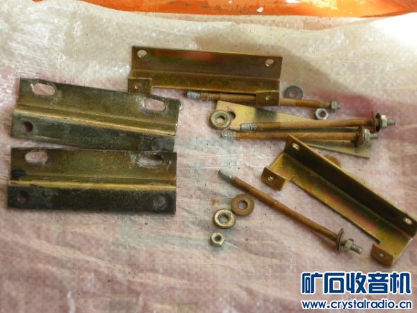

这是原来收破烂收到的定压式输出变压器,做工不错,老产品很奢侈!原来杀了一只,片子真不错!0.35的,现在要继续杀牛!

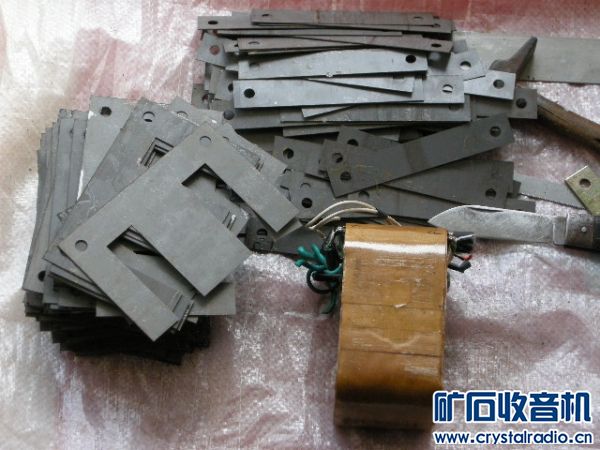

开始杀牛了!准备一些小工具,会令你事半功倍!
 楼主| 发表于 2013-2-23 20:02:22 | 显示全部楼层

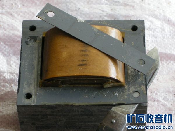

先把夹板螺丝卸下,用电工刀把铁芯的最外的几片I片拆下来,然后用磨过头的断锯片用小锤敲打插入线包最外一片E片让骨架和E片分开,因为有绝缘漆粘着,再用锯片插入最外的两层E片之间,使其份离,开始会慢一些,还可能会损坏一、两片片子,如图:
 楼主| 发表于 2013-2-23 20:40:17 | 显示全部楼层

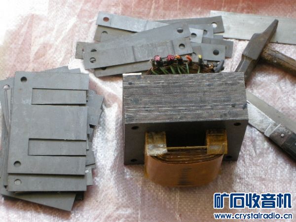

接下来用薄钢尺或者薄钢条,我用的是不锈钢条,顶住E片的中住部分,用小锤轻轻敲打,E片就会从线包另一端送出来:

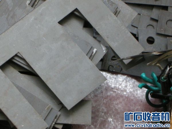

紧片取出一、两片后,就好拆了!
这片子真不错啊!
