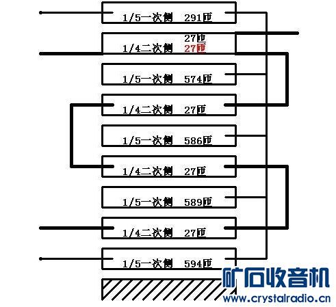

 楼主| 发表于 2012-10-24 21:07:04 | 显示全部楼层
我把此图的改动了一下,把8欧输出端绕在线包最外层,这样漏感可以低一些:
 楼主| 发表于 2012-10-24 21:07:40 | 显示全部楼层
我把此图的改动了一下,把8欧输出端绕在线包最外层,这样漏感可以低一些,实际绕制每组层数和匝数都和此图不同,只是绕组结构类似。
 楼主| 发表于 2012-10-24 21:11:51 | 显示全部楼层
等最后上机试听满意调整后,我会上一个新的绕组详细结构图给大家。

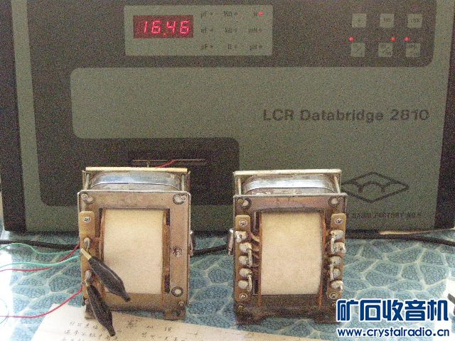

 楼主| 发表于 2012-10-24 22:18:21 | 显示全部楼层
现在来看看两只输出牛的初始电感是不是一致16H:

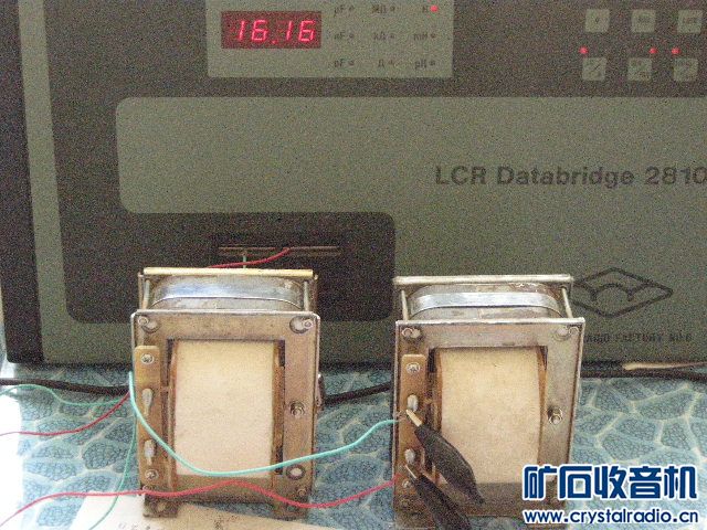

 楼主| 发表于 2012-10-24 22:22:31 | 显示全部楼层
再来看看漏感13mH,如果采用一些技术性绕法,比如层间不垫纸,调整次级绕组的线径,加热绕法等,漏感还可以降低一些。
 楼主| 发表于 2012-10-24 22:27:27 | 显示全部楼层
以我的条件测试只能到此为止了!就等哪天上机试听了~~

 楼主| 发表于 2012-10-25 22:49:56 | 显示全部楼层
shmu 发表于 2012-10-25 09:26
数字表很奇怪啊,这么大体积,难道是专门测变压器的仪器?
呃!这个是数字电桥。
