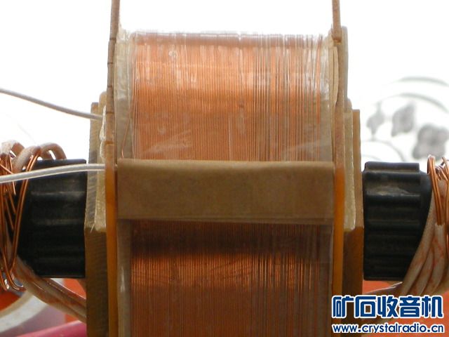

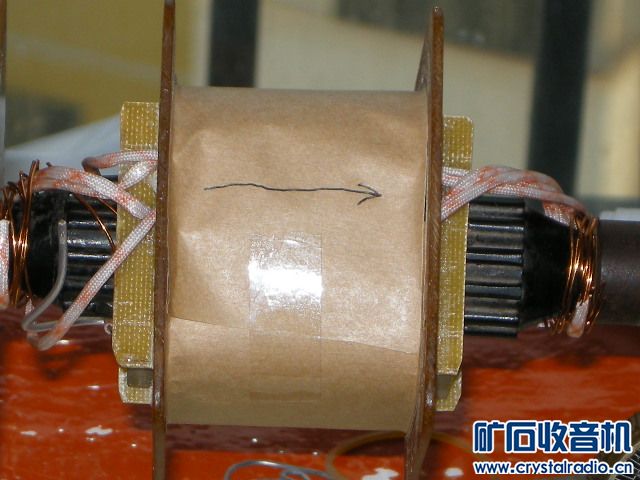

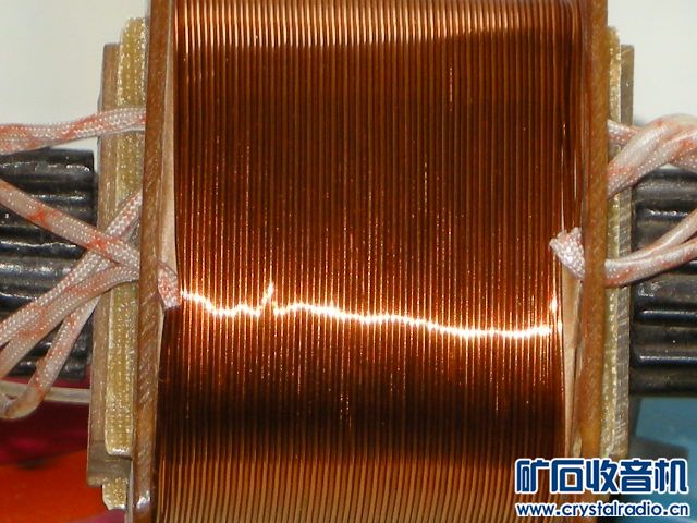

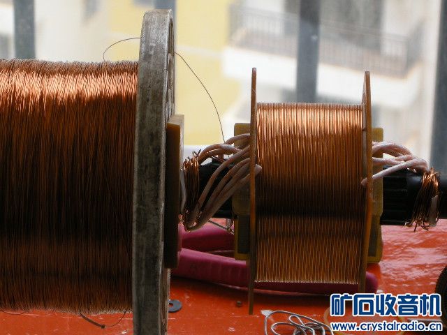

初级每层平均匝数为121匝与绕前算的相符。做好组间绝缘,绕次级,第一层次级绕线方向有左至右;第二层由右至左绕;第三层又由左至右;第三层又右至左;第五层有由至右绕。上图:
组间绝缘
次级绕线方向
开始绕次级
绕次级
次级绕组

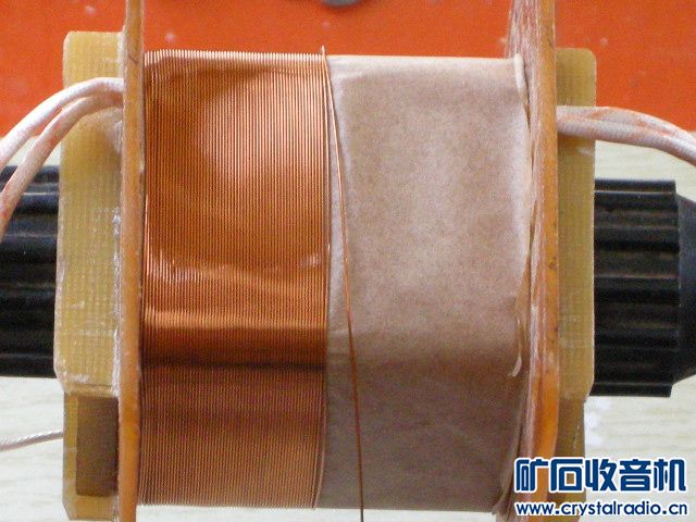

 楼主| 发表于 2012-10-19 21:07:39 | 显示全部楼层

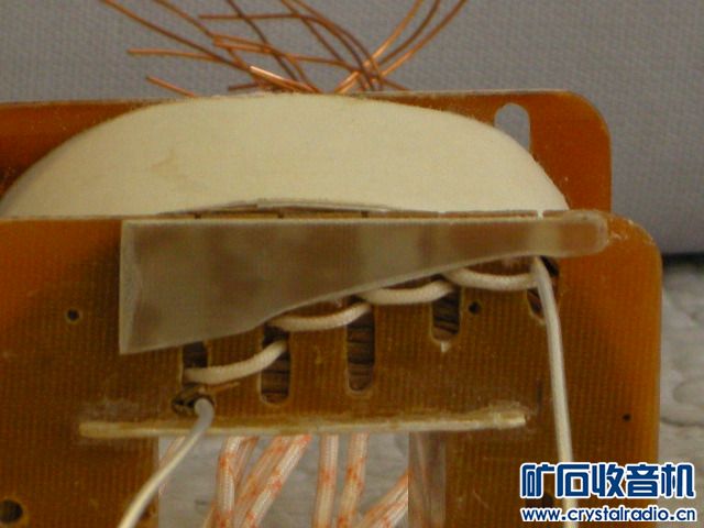

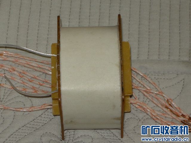

开始收尾了,剪断线,用特氟龙多芯线做引出线,穿上套管,垫上电缆纸,用透明胶带裹住,最后包上几层不同的绝缘纸,如图:
 楼主| 发表于 2012-10-19 21:09:09 | 显示全部楼层

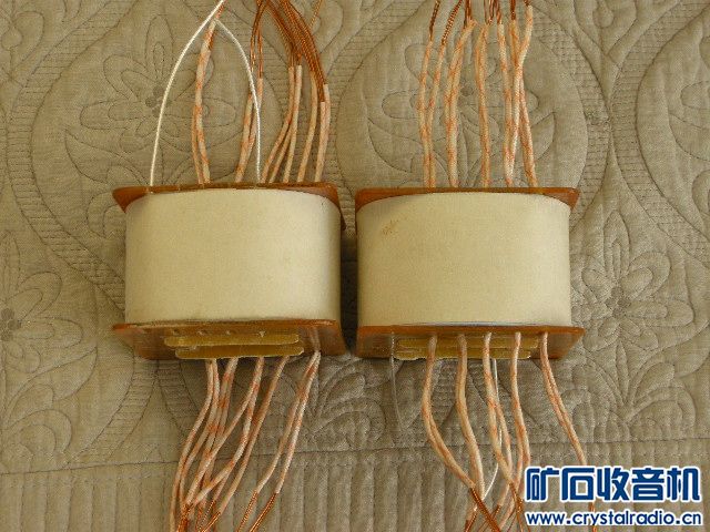

刚好绕满骨架,一个线包完成了:

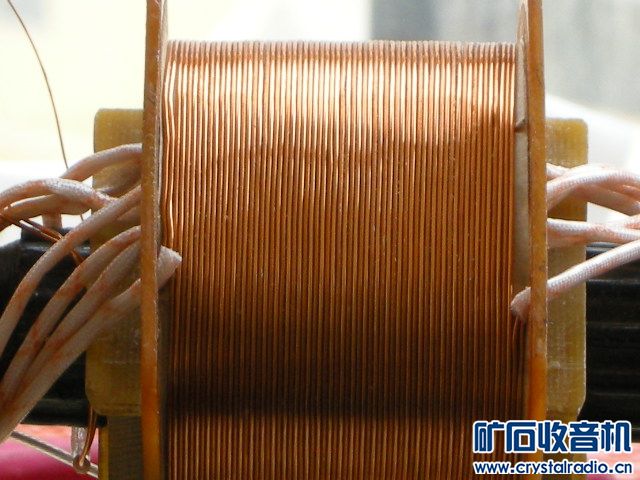

 楼主| 发表于 2012-10-21 13:59:36 | 显示全部楼层
另一个线包完成,两个线包:

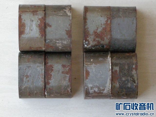

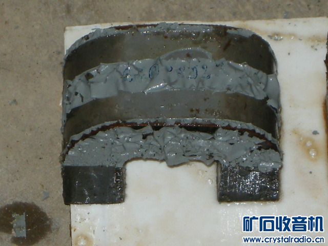

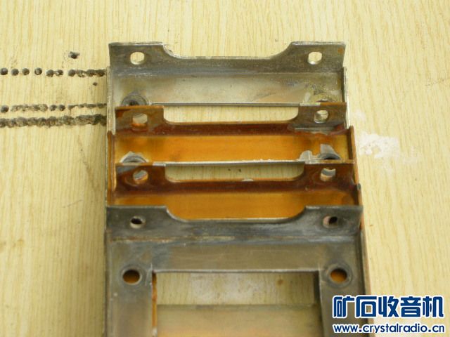

在绕线包的同时,处理一下铁芯,如果铁芯是老式铁芯,没有氧化膜绝缘层的铁芯(如金沙片),慎用这种脱漆剂,如图:
 楼主| 发表于 2012-10-21 14:04:38 | 显示全部楼层

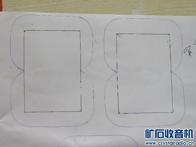

找出两付原来用剩下的铁芯夹板,方孔宽度足够,长度不够,下午再加工一下:
 楼主| 发表于 2012-10-21 20:05:50 | 显示全部楼层
自己没有电动工具,比如角磨机,只有用笨办法!如图

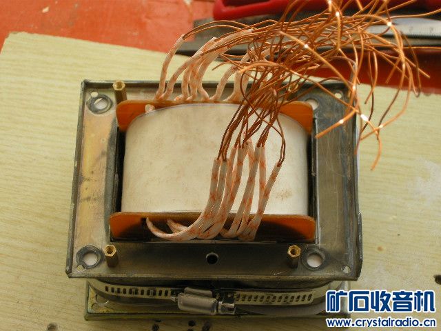

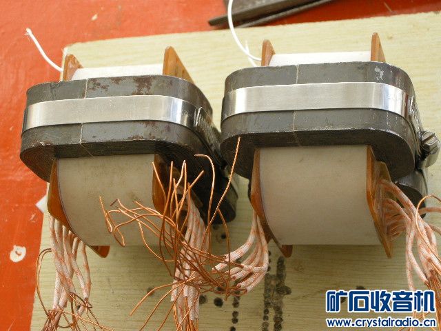

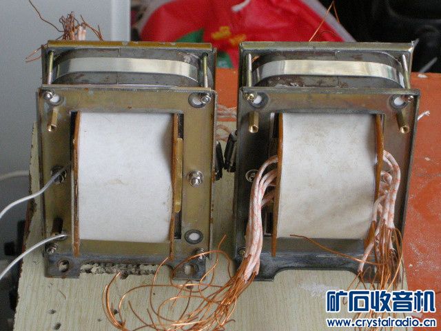

我觉得装铁芯和夹板比绕线包还要麻烦,费时间和精力!废话不多说,上图大家就明白。
打眼装上铜柱:
调好气隙,用钢带把铁芯扎紧:
我喜欢裁纸把夹板和铁芯绝缘:
比划一下,OK!
 楼主| 发表于 2012-10-22 21:44:48 | 显示全部楼层
装好夹板的输出牛,看着还可以吧,希望声音和外观一样漂亮!

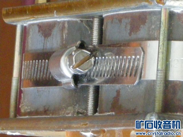

发表于 2012-10-23 07:47:29 | 显示全部楼层
这牛制作的真靓!铁芯外面那一圈紧固用的铁片,是用什么工具收紧的?
发表于 2012-10-23 08:19:48 | 显示全部楼层
这个得顶 强人 比我绕的 好多了 学习
 楼主| 发表于 2012-10-23 10:49:57 | 显示全部楼层
谢谢! 这是不锈钢卡箍,用螺丝刀上紧即可,版主请看:
