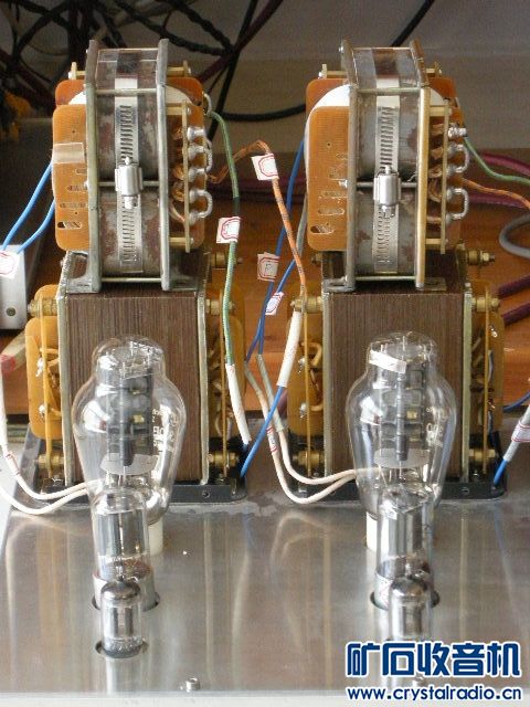

今天上机试听了!没有出现任何怪声.

不管是懂不懂无线电或者是胆机制作,一台机器和一对输出牛的成功与否,如果你觉得你听上一两个小时觉得很累,没有再想听下去的愿望了,那么,这个制作就是失败之作~~
 楼主| 发表于 2012-10-27 22:27:04 | 显示全部楼层
C型铁芯如果做得好是相当好听的!此牛初级3122匝,次级5欧端128匝,8欧端161匝。等泰国的堂哥来让他听一下,他是泰国爱乐乐团的指挥!在这之前,会把此牛拿给一些比较肯给出意见的烧友试听一下~~
