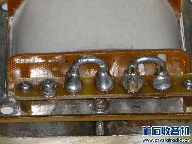

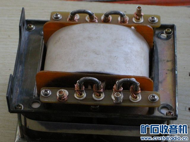

接下来就是去除线漆,装上接线排准备焊接,如图:
 楼主| 发表于 2012-10-23 22:50:48 | 显示全部楼层
到此,一对DCCT(Dual C-Core Transforme)输出牛就完成了:

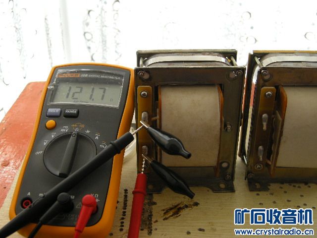

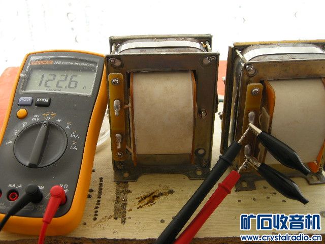

测量一下两只变压器一次侧直流电阻的误差,一只为122.6欧;一只为121.7欧,误差0.9欧

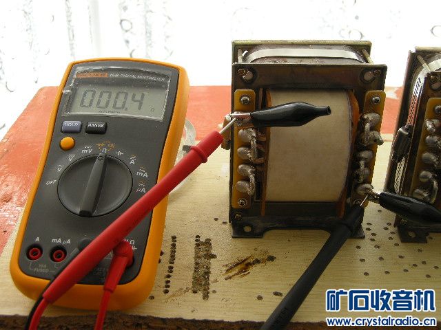

对胆机而言,输出内阻传输效率或改善扬声器的阻尼,却不可盲目在扬声器馈线上下工夫,要知道输出变压器二次侧线圈直流电阻才是左右上述问题的主要因素之一。通常要求输出变压器二次侧直流电阻至少要小于扬声器音圈直流电阻的1/10以下,也就是如扬声器音圈直流电阻为8欧时,变压器二次侧的直流电阻不能大于0.8欧,否则,由于输出内阻过高将直接造成功放传输损耗增大,扬声器的阻尼变坏等后果。鉴于此种原因,大多数Hi-Fi输出变压器二次侧都用粗线来绕制,或者用几个绕组并联起来,它们的直流电阻往往降低到音圈直流电阻的1/20~1/30。如果绕牛时不仔细权衡铁芯、线圈匝数及导线直径,很可能使二次侧的直流电阻上升到1~2欧,那么,遇到这样的输出牛,基本就可以放弃使用了!在这样的情况下,即使用天价的发烧级喇叭线,也别指望能出靓声!个人观点!
5欧输出端直流电阻为0.3欧:
8欧输出端直流电阻为0.4欧;
