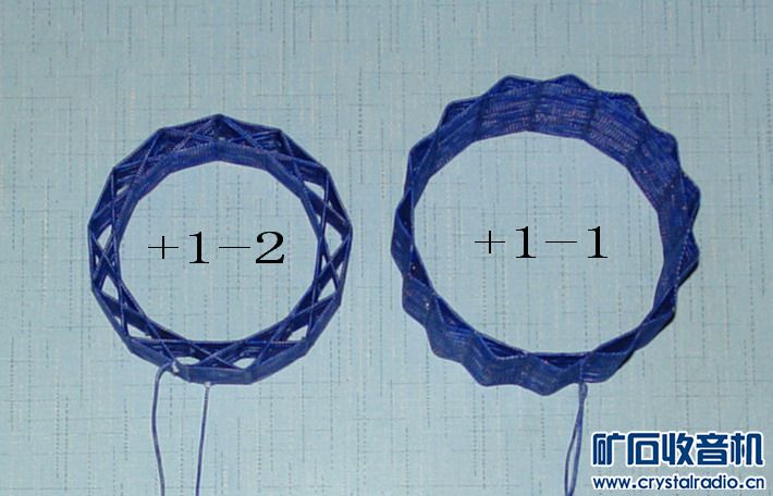

老师的花蓝线圈如工艺品一般,品质高而漂亮,我也想学。
请问老师,花蓝线圈如是如何加固的,見下图黄色圈:
1.  加固棉线是将花蓝线圈全部绕好,扎紧打结加固后再脱胎?
2.  还是绕一圈扎紧打结再绕一圈再扎紧打结,如此重复到花蓝线圈全部绕好才能脫胎呢?

线圈绕好后用尼龙线捆好。然后里外涂一层“指甲油”,等干噪后再脱胎。

这个就是+1-1绕法。

只绕过150mm线圈。复旦360小单连已经很好了,再想要Q高的可变也需有高Q线圈配套,否则没意义。下面是二种花蓝线圈绕法示意图及成品。

1+1——1
+1-2
有什么不同?
