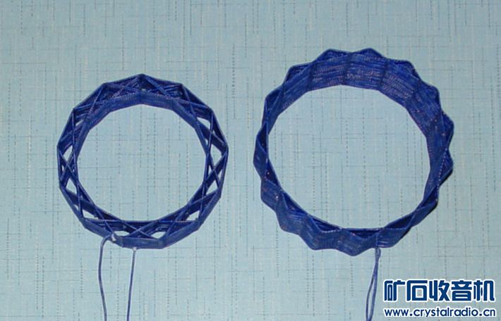

你好,当一个直径150mm花蓝线圈用0.04x660线绕制后,频率高端空载Q值比低端少了近一半。用0.04x27 ...
不知您有没有试验过,660x0.04双值反绕大花篮高端Q值如何?就经验猜想应该不低呀
 楼主| 发表于 2014-7-19 08:08:30 | 显示全部楼层
这个没试过,你可搜索一下麦老师帖有制作报告,Q值可提高许多。
在收听中你可以发现一个低端Q值高的线圈和另一个高端Q值高的线圈感觉并不相同。

准备做个可调电感,外圈直径120,参照您这个数据不知行不行?
 楼主| 发表于 2014-8-29 18:00:52 | 显示全部楼层
hjs_1961 发表于 2014-8-29 17:49
99兄,四磁棒矿机资料在哪儿?
请金山兄雅正
http://www.crystalradio.cn/thread-257676-1-1.html
 楼主| 发表于 2014-8-29 18:23:47 | 显示全部楼层
直径小10mm,多绕几圈就是了。如果用+1-2方法绕电感量比+1-1大,省一点线,但Q值稍低。
附二种绕法       +1-1绕法
                         +1-2绕法
                  二个线圈
