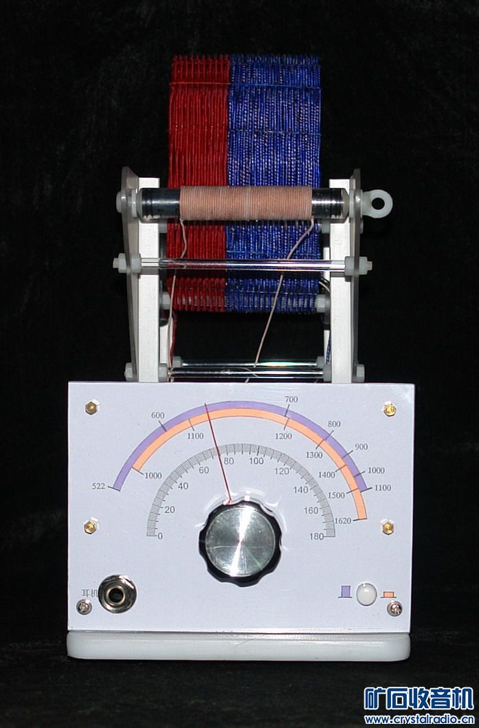

660股线花蓝线圈矿石机

hhyy99 发表于 2012-8-23 22:24
不接天、地线可收到603、720、747、774、828、927、1026、接上后增加846、900、1143、
成绩不错!
发表于 2012-8-24 08:01:02 | 显示全部楼层
用天线时你用多小米天线接入?
发表于 2012-8-24 08:53:15 | 显示全部楼层
效果不错,就差639没有收到了。
 楼主| 发表于 2012-8-24 09:00:20 | 显示全部楼层
et23v 发表于 2012-8-24 08:01
用天线时你用多小米天线接入?
天线在3层阳台外,东西方向,长约4米。
 楼主| 发表于 2012-8-24 09:02:49 | 显示全部楼层
tnlby 发表于 2012-8-24 08:53
效果不错,就差639没有收到了。
639不好收,方向不对。还有1098也没收到。
 楼主| 发表于 2012-8-24 09:05:05 | 显示全部楼层
红蜘蛛 发表于 2012-8-24 00:10
老师好工艺品
谢谢加分。
发表于 2012-8-24 10:30:45 | 显示全部楼层
hhyy99 发表于 2012-8-23 23:11
动片如上图所示。定片如下图所示,分为二片,输出也从这两定片走,动片只是耦合片,当动片与一个定片重 ...
多谢赐教.那这种可变只转动90度就使容量从最小变到最大(另外还有180度是没有电容变化的).而普通的可变 则需转动180度才能从最小变最大..改装后容量是原来的4倍.而且需转动180度才使容量从最小变最大.是这样吧

 楼主| 发表于 2012-8-24 20:51:32 | 显示全部楼层
40后矿友 发表于 2012-8-24 10:30
多谢赐教.那这种可变只转动90度就使容量从最小变到最大(另外还有180度是没有电容变化的).而普通的可变 则 ...
您的分析完全正确。

发表于 2012-8-25 14:38:18 | 显示全部楼层
hhyy99 发表于 2012-8-24 20:53
谢谢代号202兄加分。
要是另加一组线圏调谐于本地强台整流供场管用〔这组线圈远离原线圈并方向对好本地强台〕有可能收到另几个还未收到的台
 楼主| 发表于 2012-8-31 21:58:20 | 显示全部楼层
阿赛哥 发表于 2012-8-23 10:49
矿机做得真好,就是度盘剪得不太好,要不就更完美了。
听取您的意见,换新的度盘。
