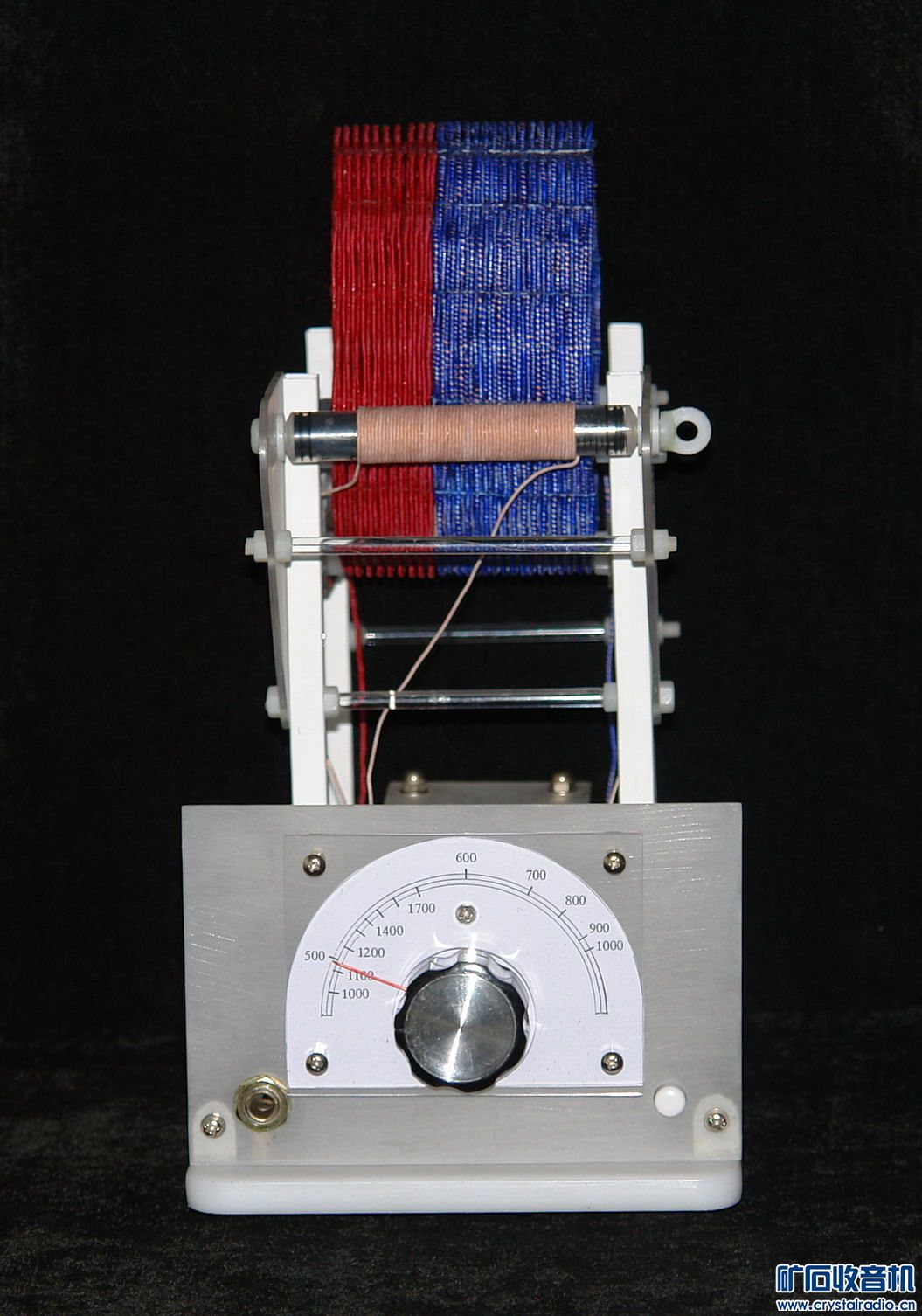

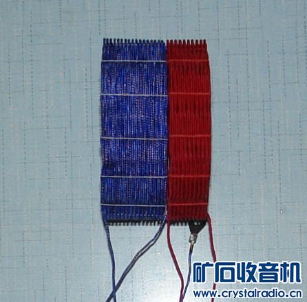

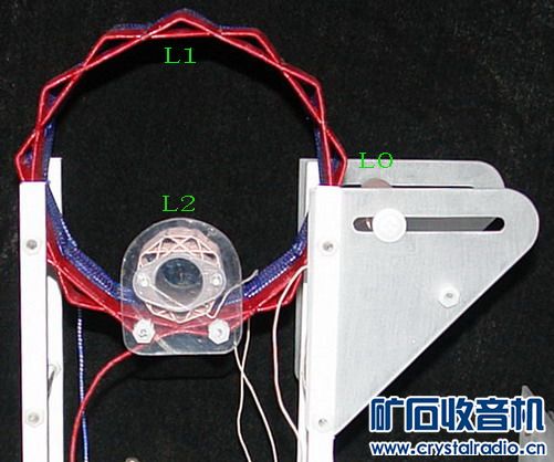

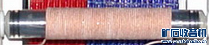

主振线圈L1使用0.04X660里兹线采取+1-1方法绕制,直径130mm。蓝色线圈34匝,红色线圈20匝,电感量332uH,Q值在800KHz时为1008。
19
 楼主| 发表于 2012-8-23 08:00:26 | 显示全部楼层
天线线圈L0用0.07X80线绕在5mL注射器针筒上/60匝,内置80mm长中波磁捧一只。
 楼主| 发表于 2012-8-23 08:05:57 | 显示全部楼层
L2用0.04X175线采用+1-2方法绕在20mL针筒上/60匝。
 楼主| 发表于 2012-8-23 08:16:19 | 显示全部楼层

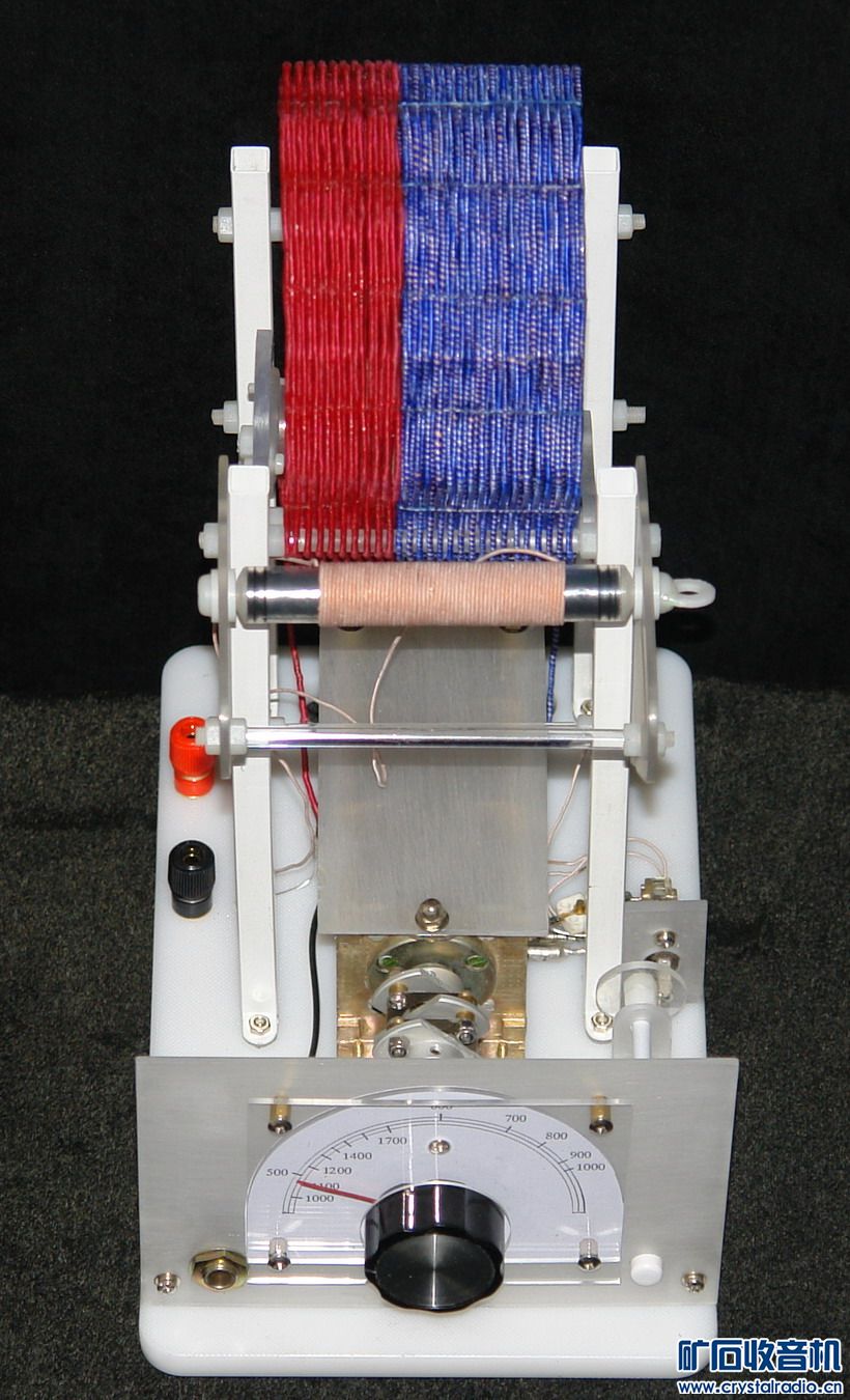

谐振线圈支架用10mmX10mmABS方管制作。穿钉用直径5mm有机玻璃管两端套扣。天线支架用3mm有机玻璃板,然后用砂布打出磨纱效果。

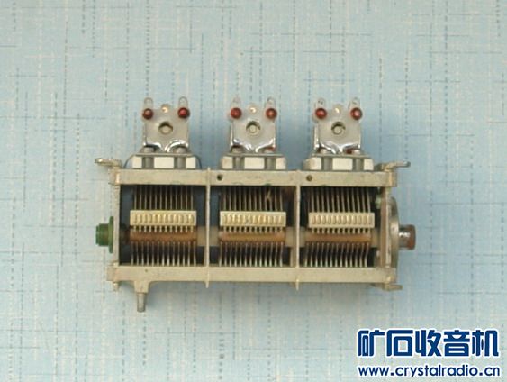

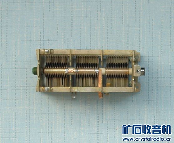

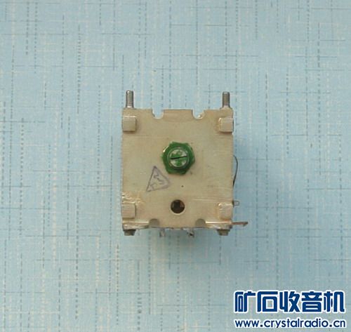

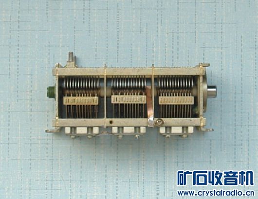

可变电容使用一种廉价的瓷轴、瓷支架三连。它的结构较特殊,容量在6p/40p左右。

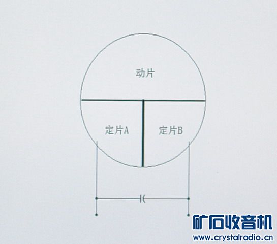

 楼主| 发表于 2012-8-23 09:12:55 | 显示全部楼层
改造后可以得到N种组合、三个动片可分别并联,也可单独使用。六个定片可分别并联,也可单独使用。
发表于 2012-8-23 09:21:21 | 显示全部楼层
咬了!

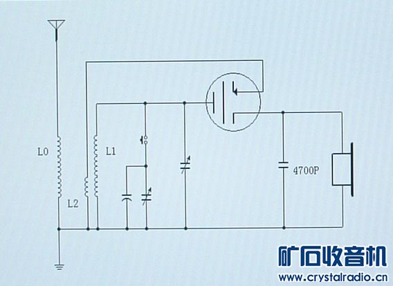

电原理图。用场效应管检波,直接使用两只串联的SC2-300收听,灵敏度即高又省了变压器。
 楼主| 发表于 2012-8-23 09:45:45 | 显示全部楼层
将频率分成两段接收,开关就近装在可变旁以减少损耗。3DQ和4700p贴片焊在洞洞板后面,用铆钉中转连接。

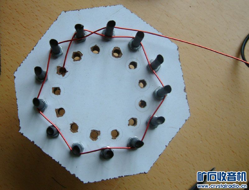

发表于 2012-8-23 09:57:28 | 显示全部楼层
请教什么叫[+1-1方法绕制],很想也做个花篮
 楼主| 发表于 2012-8-23 09:59:11 | 显示全部楼层

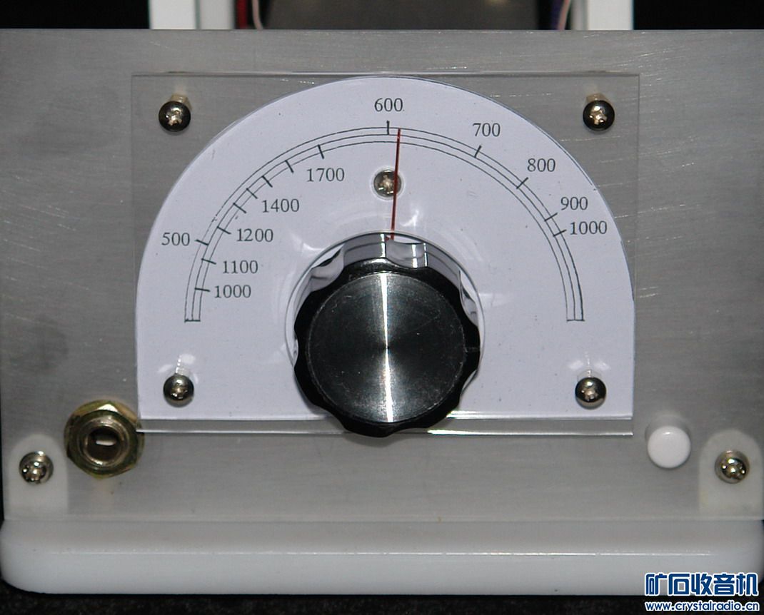

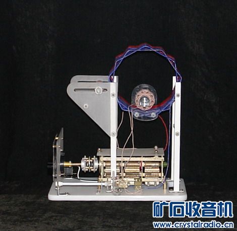

整机全貌。
 楼主| 发表于 2012-8-23 10:10:35 | 显示全部楼层
这个就是+1-1绕法。(图摘自网络)
