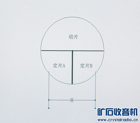

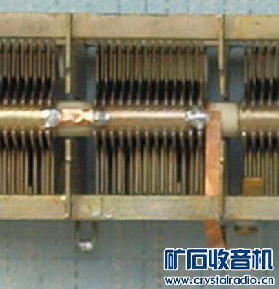

文中说L的电感量为332微亨,三联电容共3*40P-120P,对应的频率约800kHz,实际上低端550khz 左右.这是怎么回事?

 楼主| 发表于 2012-8-23 23:11:32 | 显示全部楼层
40后矿友 发表于 2012-8-23 22:43
阁下怎么把小容量改成大容量了,能介绍经验吗?
动片如上图所示。定片如下图所示,分为二片,输出也从这两定片走,动片只是耦合片,当动片与一个定片重合时,电容量最小。当动片与两定片重合时电容量最大。
 楼主| 发表于 2012-8-23 23:24:02 | 显示全部楼层
改造的方法是将动片引出,可两个或三个并联,或三个独立输出。定片连接同理,当然也可以只接“半”个定片,也可接1至6个定片并联。甚至可以三个连的A定片单独或并联,或B定片单独或并联,或一连A定片输出,二连B定片输出,三连AB定片连接输出。下图是两动片并联、两组定片并联。
 楼主| 发表于 2012-8-23 23:46:00 | 显示全部楼层
这种三个动片可独立输出的好处是解决了带天调的双调谐回路“公共”地及人体“感应”问题,而普通三连由于动片相通不能胜任。
