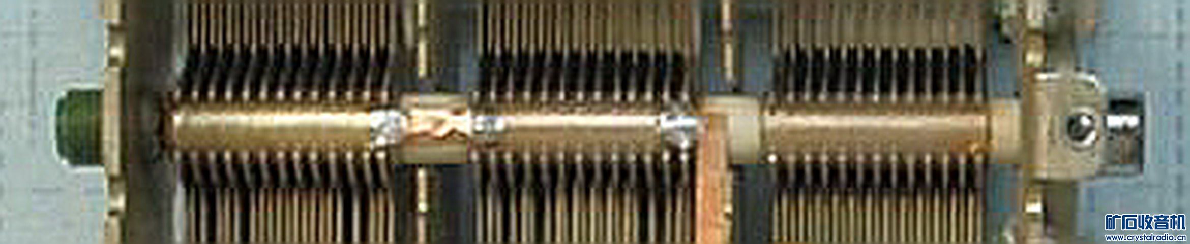

发表于 2018-5-13 07:57:41 | 显示全部楼层
请教hhyy99老师,我也淘了一个一模一样的电容,一般的电容轴是铁做的,动片通过铁轴与机壳连接,但是这种可变电容是瓷轴不导电,那我怎么把这种可变的动片引出来呢,直接在上面焊接一根软线么?

 楼主| 发表于 2018-5-13 21:10:48 | 显示全部楼层
xiaoweihappyday 发表于 2018-5-13 07:57
请教hhyy99老师,我也淘了一个一模一样的电容,一般的电容轴是铁做的,动片通过铁轴与机壳连接,但是这种可 ...
    这种可变需要将两组或三组动片和定片並连使用。
  将一条薄铜片一头焊在动片轴上,另一头固定在骨架上。
