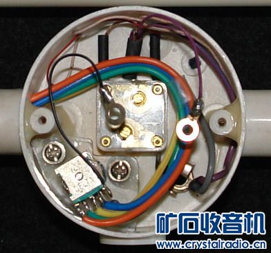

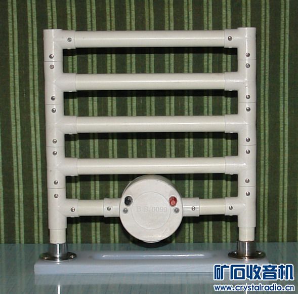

磁棒具有较强的导磁能力,它能聚集空中无线电波磁力线在线圈中感应出较强的信号电压。本机用4根200mm中波磁棒组成140mmX200mm的小框,比单根磁棒信号接收能力增强许多。不用天、地线可收到6个台而且无串台。在设计上可接天、地线即可以增加收台数量。天线骨架用16mmPVC护线管和三通,价格低廉又能保护磁棒。线圈用0.04mmx60里兹线平绕65匝,每个线圈电感量调到380uH然后固定。采用两两并连然后再串连。总电感310uH。可变电容用223P双连改造后为260P。电路采用3DQ检波,与两只串联的SC2-300能很好的匹配。

发表于 2015-2-27 18:39:12 | 显示全部楼层
由两并两串改为4串,每个上面绕17T。绕线采用间绕方式,减少分布电容。这样可能更好一点!

发表于 2012-3-17 09:09:00 | 显示全部楼层
四磁棒线圈并联,可以提高接受性能,就是调试各电感时要精确一致才有最佳效果。
