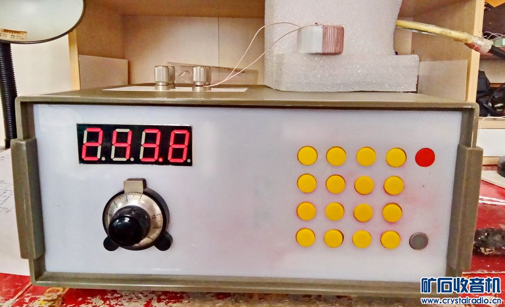

手里有一个几年前准备做Q表的复旦2x215P瓷支架可变电容,两联并用430P做矿机可变要配205微亨调谐线圈,若用37X23X15的R40C1磁环和0.04x175股李兹线需要绕62T,天线线圈就没有绕的地方了,所以就一直放着。这几天闲暇下来,想想,这可变的Q值挺高,放着也没有什么用还是将其利用起来制作一台3DQ矿机。手里还有一些37x23x7的R40C1磁环,为了减少调谐线圈的圈数可将3个这种7mm后的磁环叠起来增加电感量,用生料带将3个磁环叠起来固定,0.04x175股李兹线绕50T正好是62微亨。用600kHz;1000khz;1500khz三个频点测磁环线圈的Q值分别为1052.5;1091.8;1243.8,三个频点的Q值全部过千,不错,不错,真是不错!真是个好线圈!下一步就是用这可变和线圈组装3DQ矿机了,要听接收效果如何请见下回分解!

 楼主| 发表于 2017-11-6 13:29:49 | 显示全部楼层
这是3个磁环叠起。
 楼主| 发表于 2017-11-6 13:31:41 | 显示全部楼层

这是3个磁环叠起。
用生料带将磁环包好。
 楼主| 发表于 2017-11-6 13:32:25 | 显示全部楼层

用生料带将磁环包好。
绕好的线圈。
600khz的Q值。
 楼主| 发表于 2017-11-6 13:36:41 | 显示全部楼层
1000khz的Q值。
 楼主| 发表于 2017-11-6 13:37:34 | 显示全部楼层
1500khz的Q值。

叠起来的磁环空隙大,可减少一些磁损,对提高Q值有帮助。

 楼主| 发表于 2017-11-6 16:13:11 | 显示全部楼层
我这个Q表没有进行升级,千位显示不了,所以千位溢出了!

这种R40C1磁环用175或270线绕,一般是低端Q值高,这个三磁环线圈频率高端Q值高过低端真是不错,如果在磁环之间加个绝缘垫Q值还能高一些。

G4-AAA 发表于 2017-11-6 18:05
不知楼主试过天线线圈与调谐线圈叠绕的效果?解决“绕不下问题”可以省磁环了,也许耦合过紧,影响选择性, ...
天线圈与谐振线圈叠绕以前实验过,严重影响谐振线圈的Q值。
