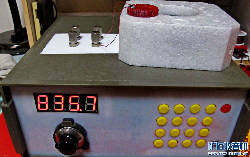

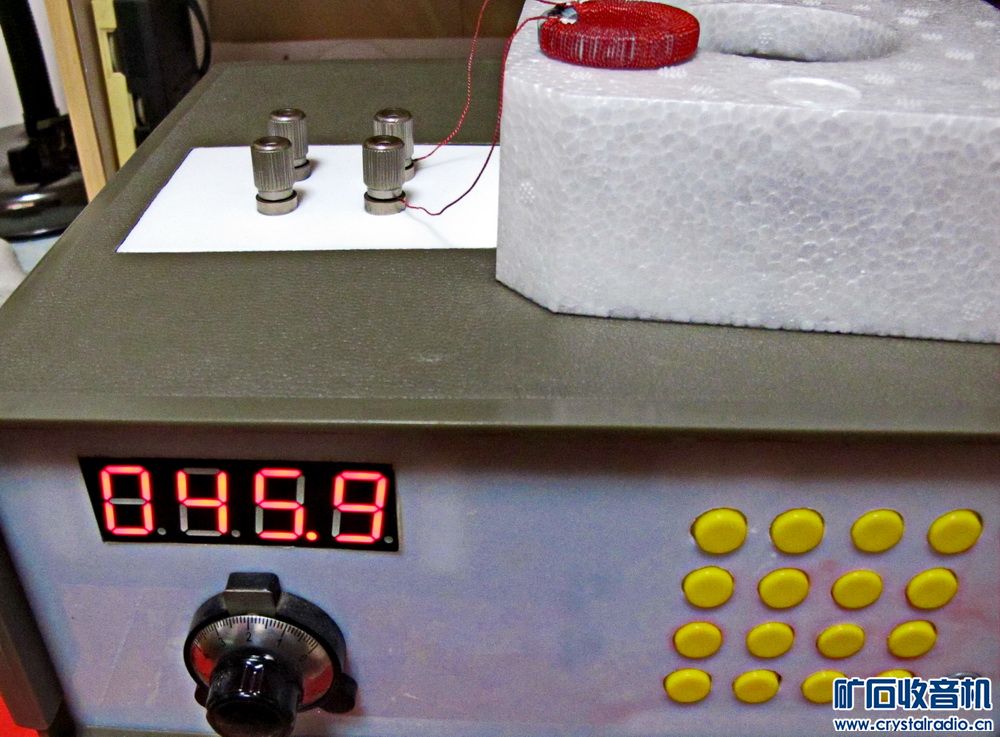

整理小许老师设计自己组装的Q表后,随便拿了个用R40C1磁环(37X23X7)0.04X60股线绕制的线圈测量Q值,在600KHZ频点测得Q值是800多,Q值如此之高当时怀疑Q表不准了,随后将线圈交与iq19512003版主让其用HPQ表测量Q值,然后再校对我的Q表。iq版主分别用600khz、1000khz、1500khz三个频点测量了线圈的Q值分别是800多、1000多、1100多,和我的Q表测量的结果十分相近,原来我的Q表没有问题,是这个线圈的品质因数出人意料的十分优秀。这个线圈用于调谐回路性价比很高,也会有很好的接收性能,当然这不会否定用37X23X15的R40C1磁环0.04X175股线绕制线圈的优异性能。有一点是不可忽略的:绕好线圈后一定要进行防潮煮蜡处理,保持Q值的稳定。
这是测量的线圈
这是测量的线圈
这是600khz频点的Q值
这是600khz频点的Q值
这是1000khz频点的Q值千位已溢出
这是1000khz频点的Q值千位已溢出
这是1500khz频点的Q值,千位已溢出。

确实有些出乎意料的好,用60股线绕线圈的特点就是频率高端的Q值比频率低端的Q值高。
