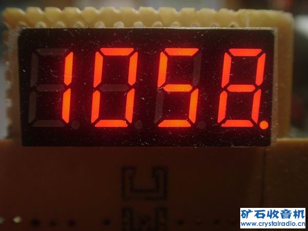

各种中波线圈Q值的测试,不断添加中。
