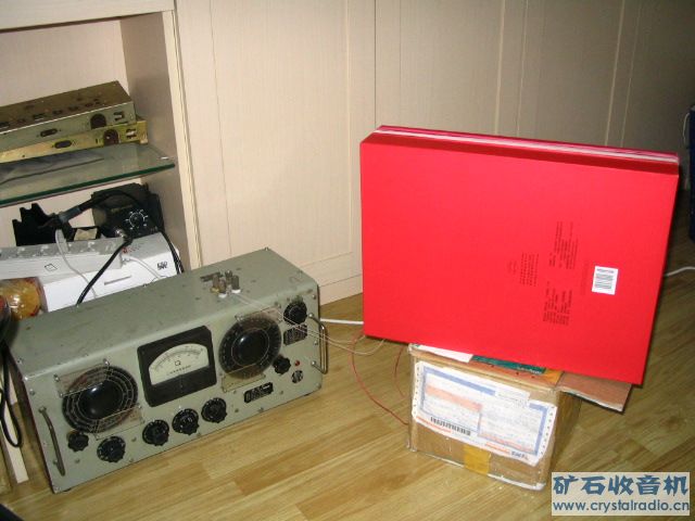

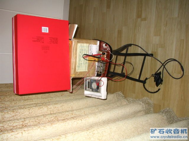

听梁兄介绍说0.05mmX60股的纱包线绕线圈效果很好,赶紧邮购,上星期从杭州邮购的0.05mmX60股的纱包线到货了,用上次实验7股镀银线的长方形纸盒子做骨架,拆下了原来的线圈,改用0.05mmX60股的纱包线绕了15圈作初级,用原来的7股镀银线绕4圈作次级,在Q表上用795KHz频点测 Q值大于120,比原来用7股镀银线的Q值80提高了50%以上。用ALD110800检波,不用天地线声音大了不少。在调谐好最强台后用数字万用表直流200毫伏档测量耳机两端直流电压,在使用7股镀银线线圈时测得的电压值是8.5毫伏,而使用0.05mmX60股纱包线的线圈时测得耳机两端直流电压时12.3毫伏,电压值也提高了50%,与Q值的提高基本上符合线性关系。
[ 本帖最后由 lq19512003 于 2008-3-17 14:31 编辑 ]
测Q值
测Q值
Q表的读数大于120
Q表的读数大于120
用7股镀银线时电压8.5毫伏
用7股镀银线时电压8.5毫伏
用0.05X60股纱包线时电压是12.3毫伏
