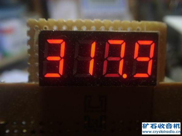

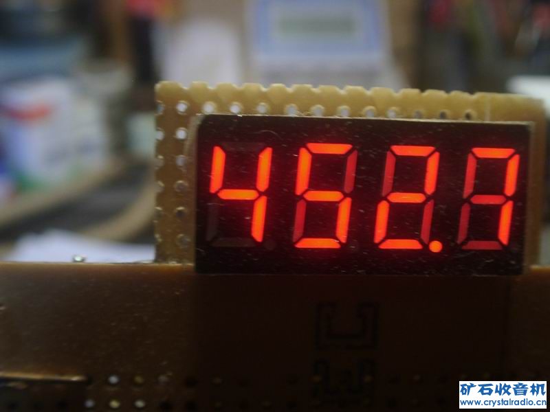

发表于 2011-4-19 09:55:41 | 显示全部楼层
回复 345# lq19512003 的帖子
Q表在选择天调LC初级匝数中的应用
在磁环双调矿机中,天地线回路LC是通过几匝耦合的,这几匝的匝数决定了机子的灵敏度、选择性,利用XJWQ表可轻松完成。图中显示6T时加天地线明显比4T差,再多再少都差于4T。
 楼主| 发表于 2011-4-19 10:48:51 | 显示全部楼层
回复 346# L.D.XIONG 的帖子
这是好办法,好就好在灵敏度很高,可以看到微小的差别,这些细小的差别仅凭耳朵是听不出来的。
