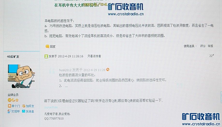

发表于 2012-6-25 09:32:18 | 显示全部楼层
孔子曰:巳所不欲,勿施于人。老先生认为别人向您索要测试结果不合常理,您却在其它帖子向别人提出类似要求。
 楼主| 发表于 2012-6-25 09:41:19 | 显示全部楼层
hjdghj 发表于 2012-6-25 09:32
孔子曰:巳所不欲,勿施于人。老先生认为别人向您索要测试结果不合常理,您却在其它帖子向别人提出类似要求 ...
请看清:我是说"哪位有Q表,请帮忙...."
而且我没有说2003和梁老师问我要数据有什么不对,只是说我没有他们说的那些仪器.非不为也,是不能也!
