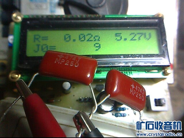

许老师,清零工作我已做了,同新的一样全部校过,二极管保护是有的但不影响电感测量,电感都算准确我用电感表对比过。
校正好后用(电磁炉电5uF测量ESR是0.05~0.06R,容量大约是3uF,没改前是0.00~0.01R,容量是5.0几uF)。(电解电容测量16V1000uF测量ESR是0.13R,容量大约300几uF,没有改
前是0.6R,容量大约850uF)。相差好远呀。

 楼主| 发表于 2012-5-24 20:23:11 | 显示全部楼层
是Y参数异常了。
表笔短路后,用K键换屏,把几页参数弄上来给我看一下。
接上5uF电容后,同样方法,把那几页参数发上来看一下。

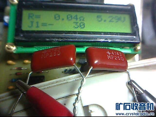

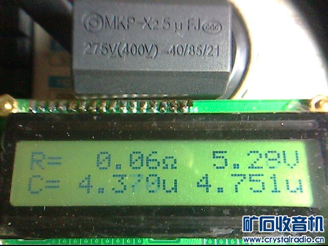

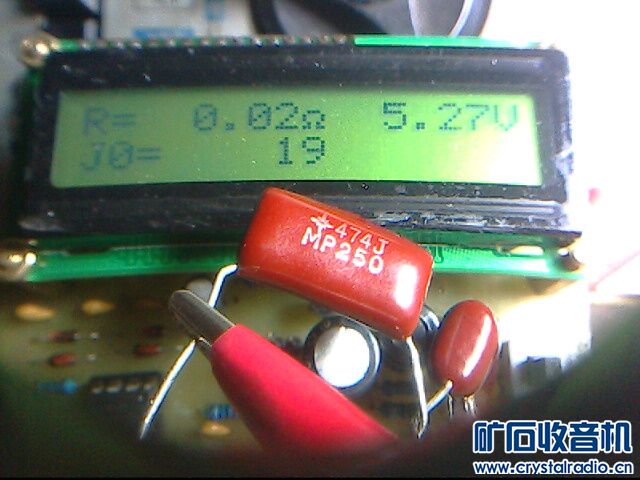

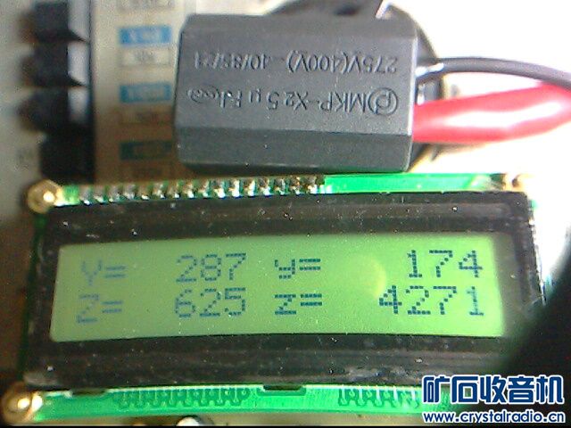

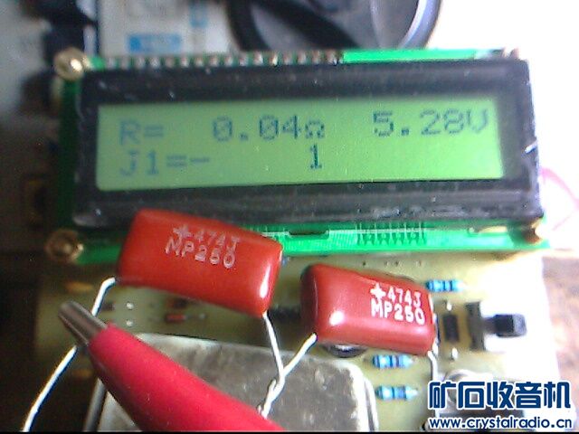

发表于 2012-5-25 19:43:35 | 显示全部楼层
xjw01 发表于 2012-5-24 20:23
是Y参数异常了。
接上5uF电容后,同样方法,把那几 ...
这5张图是334#程序,是准确的。
发表于 2012-5-25 19:49:51 | 显示全部楼层
这5张是340#的程序,不正常。

 楼主| 发表于 2012-5-25 22:55:07 | 显示全部楼层
是没有清到零造成的。
须更改清零程序才行。
 楼主| 发表于 2012-5-25 22:56:37 | 显示全部楼层
if(v<2000) Vd = v-cs.Vd0-4; //清零态与动态测零存在4字偏差,所以补偿
我的补偿4字。
你没有提供短路的数据,所以补偿字数不好确定。
 楼主| 发表于 2012-5-25 22:57:25 | 显示全部楼层
或者,抽控在写个清零程序。
