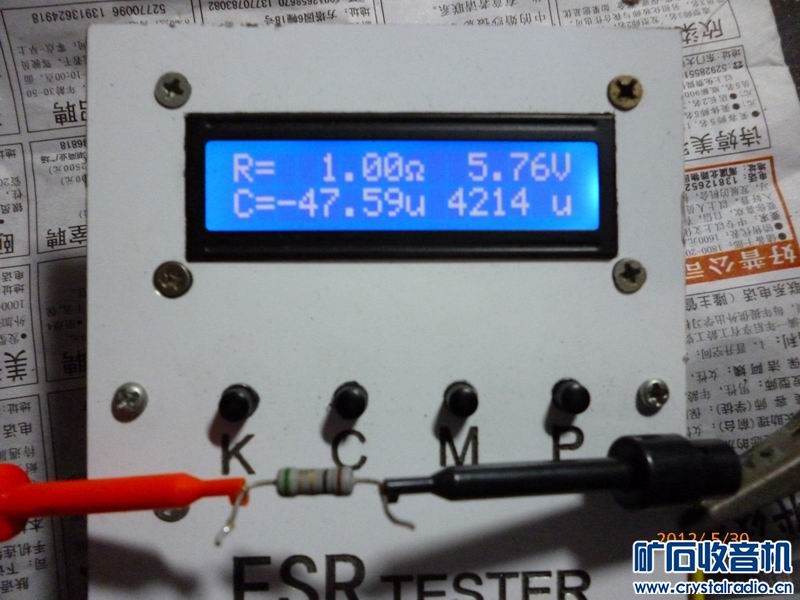

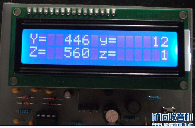

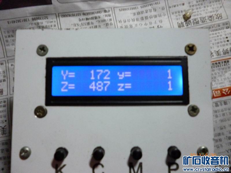

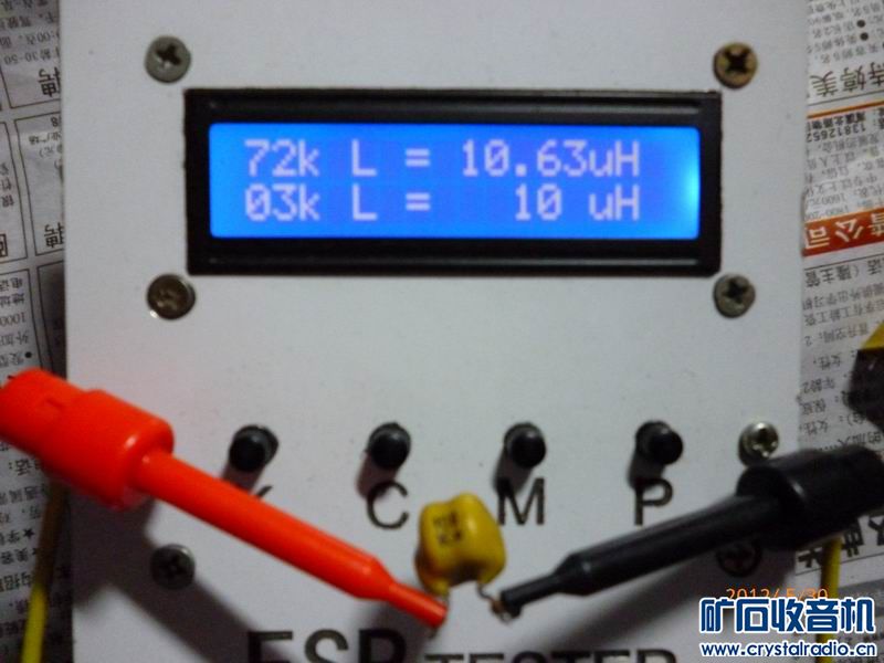

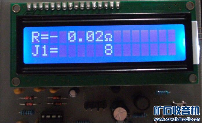

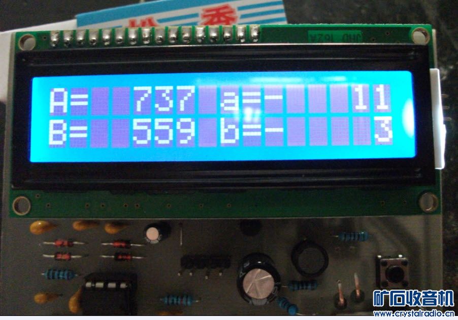

发表于 2012-5-30 15:21:16 | 显示全部楼层
最新程序调试时遇到了和weisohu兄一样的情况,ESR不行。 225.jpg 15欧电阻测量始终显示0欧 15R.jpg 以下是个参数,校准VP时用15欧电阻,调VP,R始终不变,不知什么原因。 AB.jpg DX.jpg YZ.jpg VP.jpg J0.jpg J1.jpg

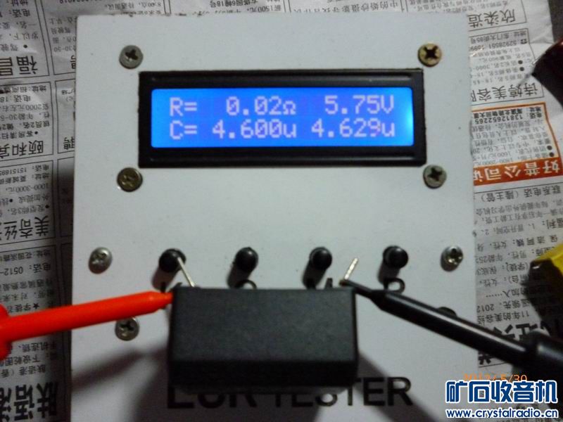

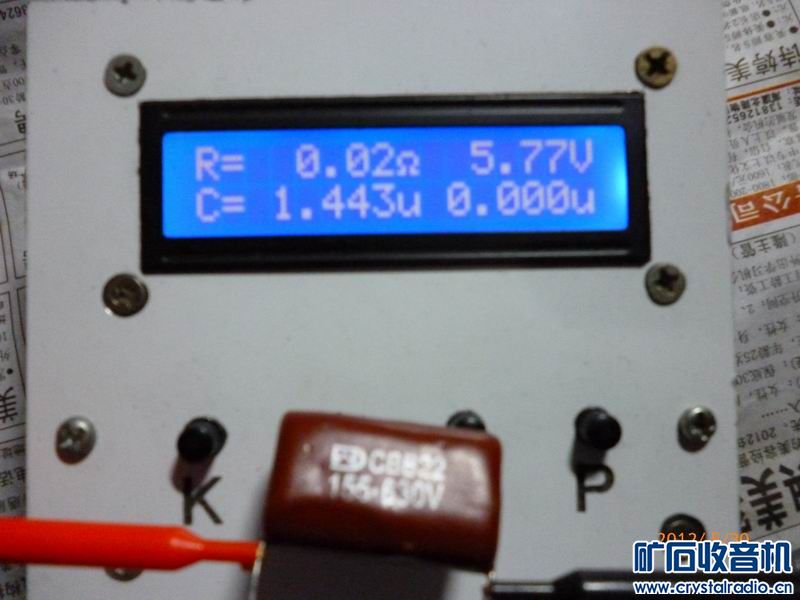

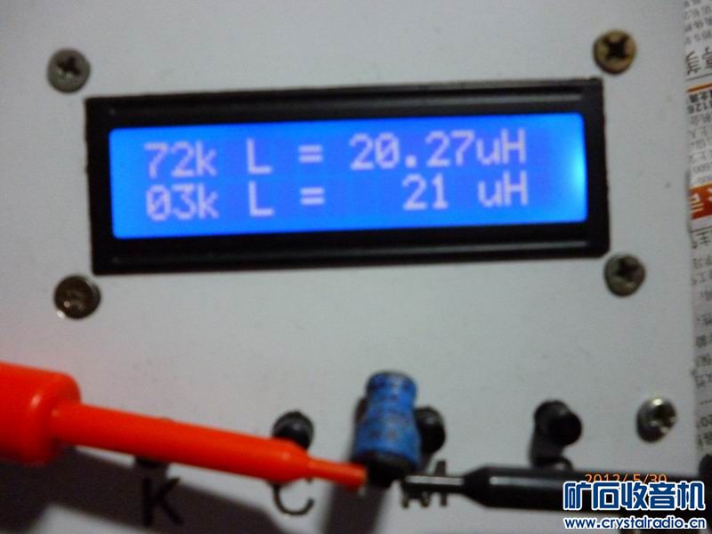

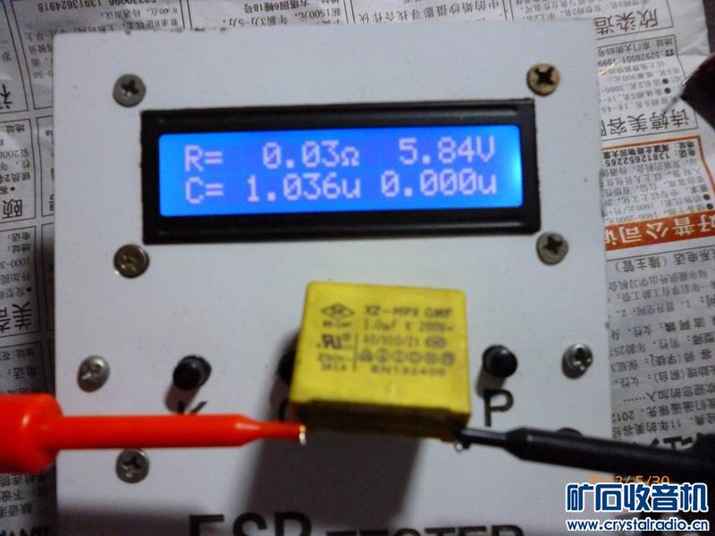

发表于 2012-5-30 19:39:01 | 显示全部楼层
我的也用了新程序感觉可以呀!能满足我一般的测量要求了.
上图片作证:
发表于 2012-5-30 20:23:07 | 显示全部楼层
xjw01 发表于 2012-5-29 20:26
2cm粗铜线短路清零。
用小铁夹子。夹口锋利,接触电阻相对稳定。必要时,用手加力,防止接触不良。
许老师我按照你给的方法调试,程序用393#,ESR不变上图。
