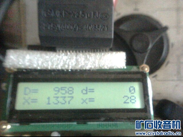

我设计的ESR表(可同时显示中小容量电容)

 楼主| 发表于 2012-5-31 08:14:12 | 显示全部楼层
V1.5 版程序
RC测量程序换为原来的。清零频率用36kHz,原来使用144kHz。L清零频是0Hz
ESR.rar (167.09 KB, 下载次数: 711)

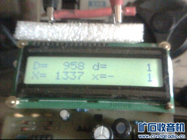

发表于 2012-6-1 10:47:45 | 显示全部楼层
weisohu 兄的正常了吗,我的现在是测什么阻值的电阻都显示0欧,测电容也是显示一个数。不知什么原因。
 楼主| 发表于 2012-6-1 18:16:10 | 显示全部楼层
用哪一版程序?
发表于 2012-6-1 20:08:55 | 显示全部楼层
用V1.5 版程序正常了,无论电感、电阻和ESR都很好。
发表于 2012-6-1 20:13:48 | 显示全部楼层
是不是你的印刷电路存在短路,特别是CX端口,细心检查下。
发表于 2012-6-1 20:22:41 | 显示全部楼层
就是1.5版本前两个不正常,其它全部很正常。
发表于 2012-6-1 20:49:40 | 显示全部楼层
xjw01 发表于 2012-6-1 18:16
用哪一版程序?
那个版本都不行,清零好像没问题,就是不能测量,总显示一个数.
发表于 2012-6-1 20:55:55 | 显示全部楼层
我也怀疑是,我再看看.
