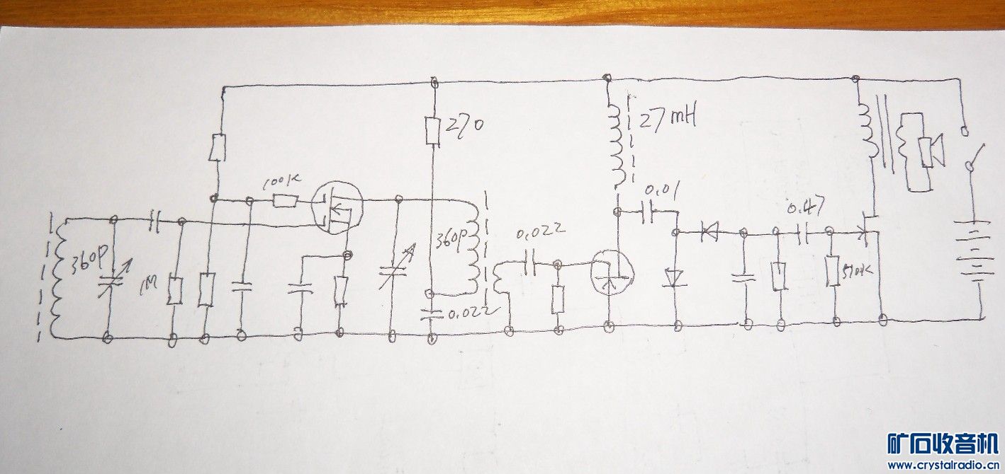

回复 91# deepimpact
    朋友对双栅场效应管的理解还不是很深刻呀!一只双栅场效应管,相当于两只单栅场效应管组成的共源共栅级联电路。实际上双栅场效应管内部已经是共源共栅级联电路了,没有必要在其后再加一只共栅电路。请朋友斟酌!

我们如果要设计一个电路,最高追求和要达到的境界就是用最简单的电路来实现指定的功能。一个不好的设计,往往表现在有过多的冗余元件存在和多出一些不必要的电路部分。
发表于 2012-2-28 21:31:00 | 显示全部楼层
电路中存在多余的元件固然不好,但如果该用的反而没有用到,那么电路就根本不会正常工作了。比如91楼第二个电路图中第三只管子的栅级,就少了一只栅漏电阻,这只管子就不会正常工作了。

 楼主| 发表于 2012-2-28 23:02:14 | 显示全部楼层
回复 96# 求知无足
    谢谢版主细心,音频放大管是我漏画了栅极偏压电阻 !因为我高频部分的问题还没有解决,这才是我关心的重点,检波之后只是个示意,所以疏忽了
回复 96# 求知无足
    另外关于多余元件的问题,第4个电路图上好像没有多余元件啊?我厌恶功能复用和一物多用,因为我们是HOMEBREW收音机,制作的是独一无二,买不到的收音机,可以为一只一元的管子花上15元运费,完全没有必要像现代的商品收音机为了降低每一分钱成本,元器件能不用的一定不用,能合用的尽量合用。所以我宁可加一级放大也不用再生和耒复放大,以后做外差机的话我也不一个管子即做混频又做本振的,高放就是高放,本振就是本振,混频就是混频,一定做到专款专用,呵呵

回复 94# 求知无足
   版主您好, 双栅管并不是级联管,只是它的极间电容比一般的结型管要小一到2个数量级,所以高频应用时可以不加中和,我看过不少美国和小日本的专业收信机也是这样连接的,另外我前面的实验也证明这样连接后确实提高了自激的临界点

 楼主| 发表于 2012-2-28 23:41:00 | 显示全部楼层
回复 95# 求知无足
    见笑了 我确实很外行,我的目的是想通过实验耒验证平时看到的一些电路自己做的效果,肯定有不少想当然的地方,欢迎大家批评指正,所以除了你说的那个级联电路外你帮我看下图中还有没有其他冗余的元件和多余的电路,大家一起探讨,共同提高

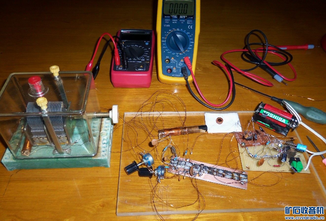

:lo多调谐回路直放式场效应管收音机实验成功!IT'S BRAVO!,VERY VERY GOOD!声音非常好,非常通透,尤其是人声充满磁性和色彩,原耒调幅广播也可以这么好听!
 楼主| 发表于 2012-3-4 17:01:05 | 显示全部楼层
多调谐回路直放式场效应管收音机实验成功!IT'S BRAVO!,VERY VERY GOOD!声音非常好,非常通透,尤其是人声充满磁性和色彩,太棒了,原耒调幅广播也可以这么好听!

这是电路图,接受版主意见,为简洁起见,取消了共源共栅级的共栅管,作为简单的直放机也确实无此必要 未命名.jpg 双栅管是BF998,第二高放用的是2SK715,低放用的是2SK117
