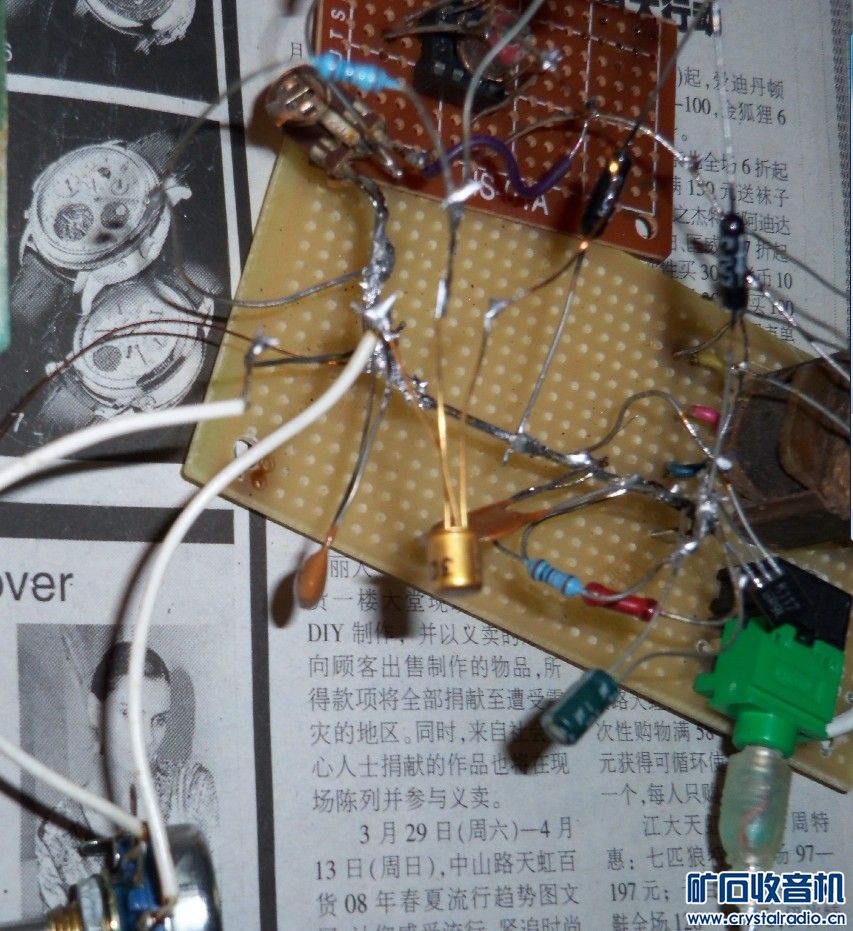

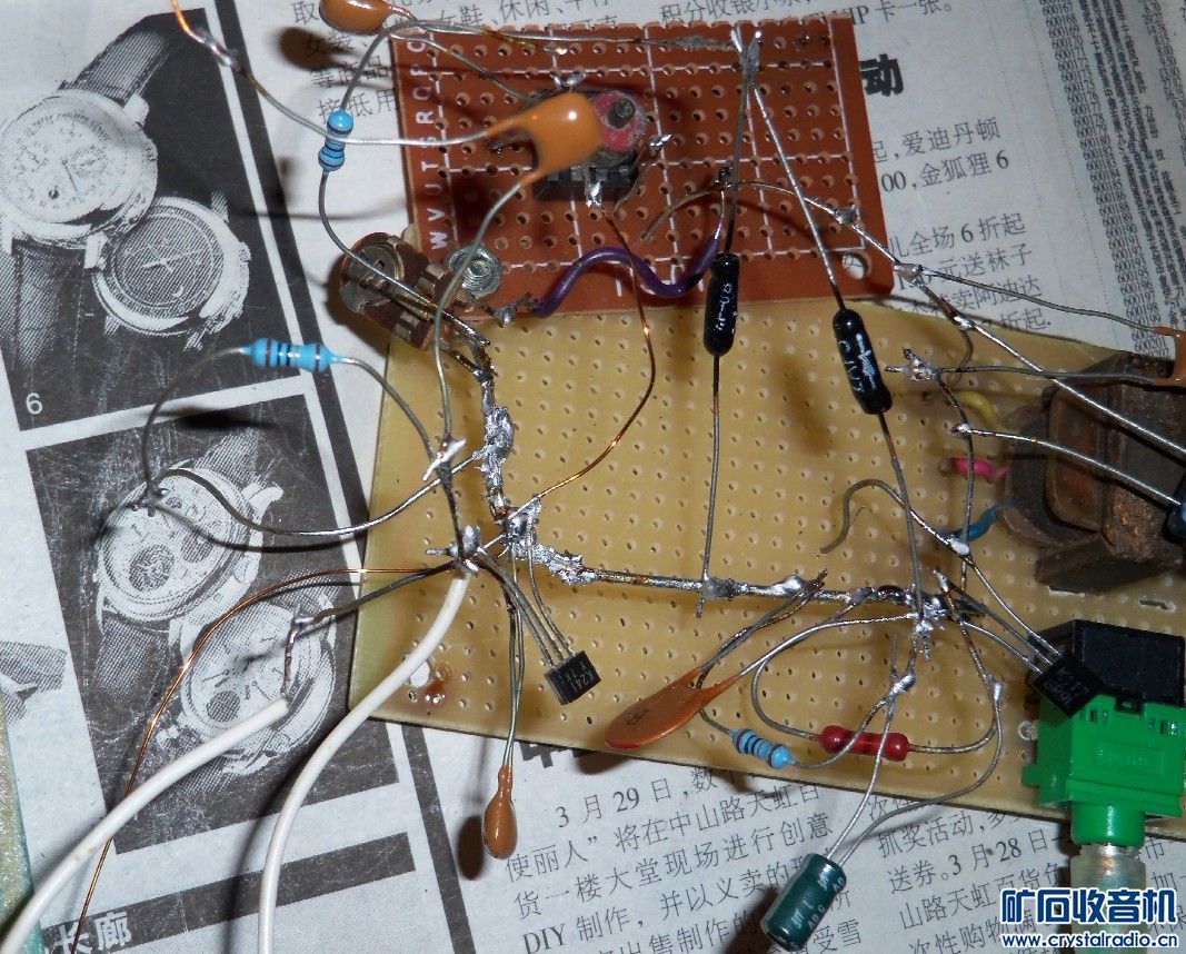

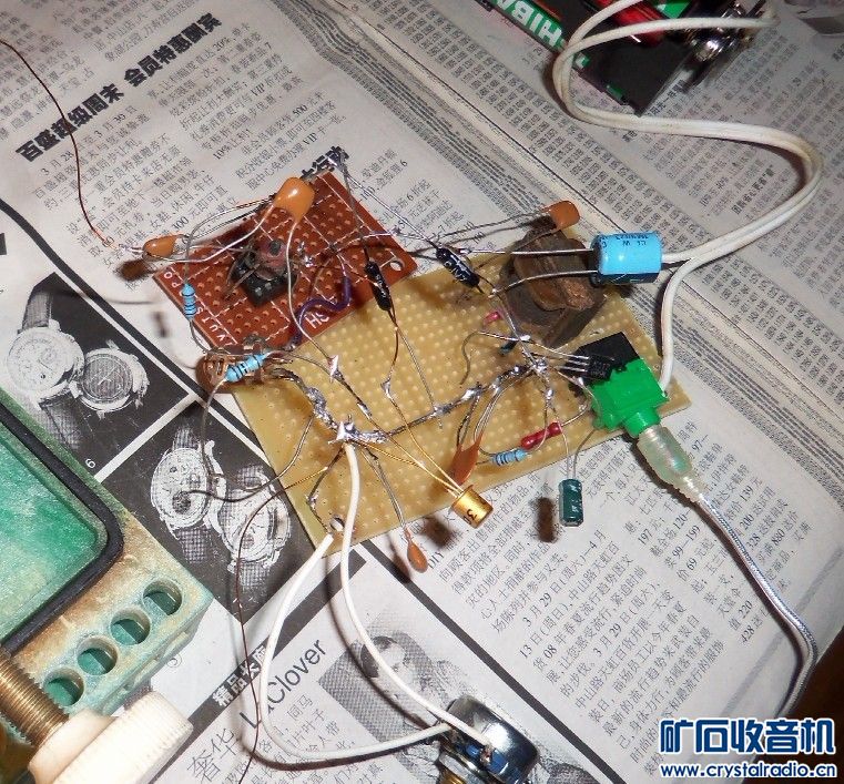

未命名.jpg 小洞洞板上的哪个2.5mH的高频扼流圈是70年代读初中时装的第一个单管机时用的,大板子上右边的输出变压器是当时装4管耒复机时用的,我竟然一直保留到了今天

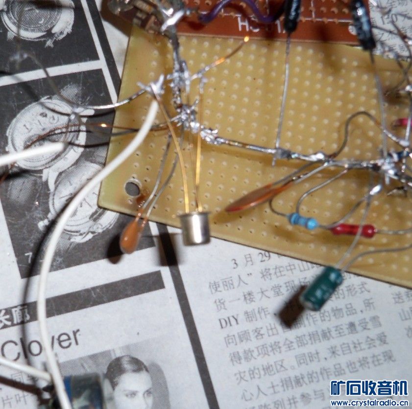

未命名.jpg 这个是3DJ7
 楼主| 发表于 2012-2-22 21:14:59 | 显示全部楼层
未命名.jpg 这个是全镀金的3DJ7
发表于 2012-2-22 21:16:18 | 显示全部楼层
实验时我取消源极电阻Rs后,声音最大,音质听上去也是最通透,最好的,但这时的电流较大,有将近20MA,然后把 ...
deepimpact 发表于 2012-2-22 20:59
如果两个栅都接地,BF998R源极电阻上的电压一般在0.25V左右,如果一个栅接地,另一个栅加正偏压,源极电阻上电压最多不会超过0.6V。我一般不加栅偏压,源极电阻选1K,对应静态工作电流约0.25mA。
静态电流大一些,管子的增益自然也会大一些。
静态电流小到一定程度,可能会增加栅极的交流输入阻抗,使得调谐回路Q值变大,声音就大一些。
 楼主| 发表于 2012-2-22 21:16:56 | 显示全部楼层
未命名.jpg 另一种3DJ7
