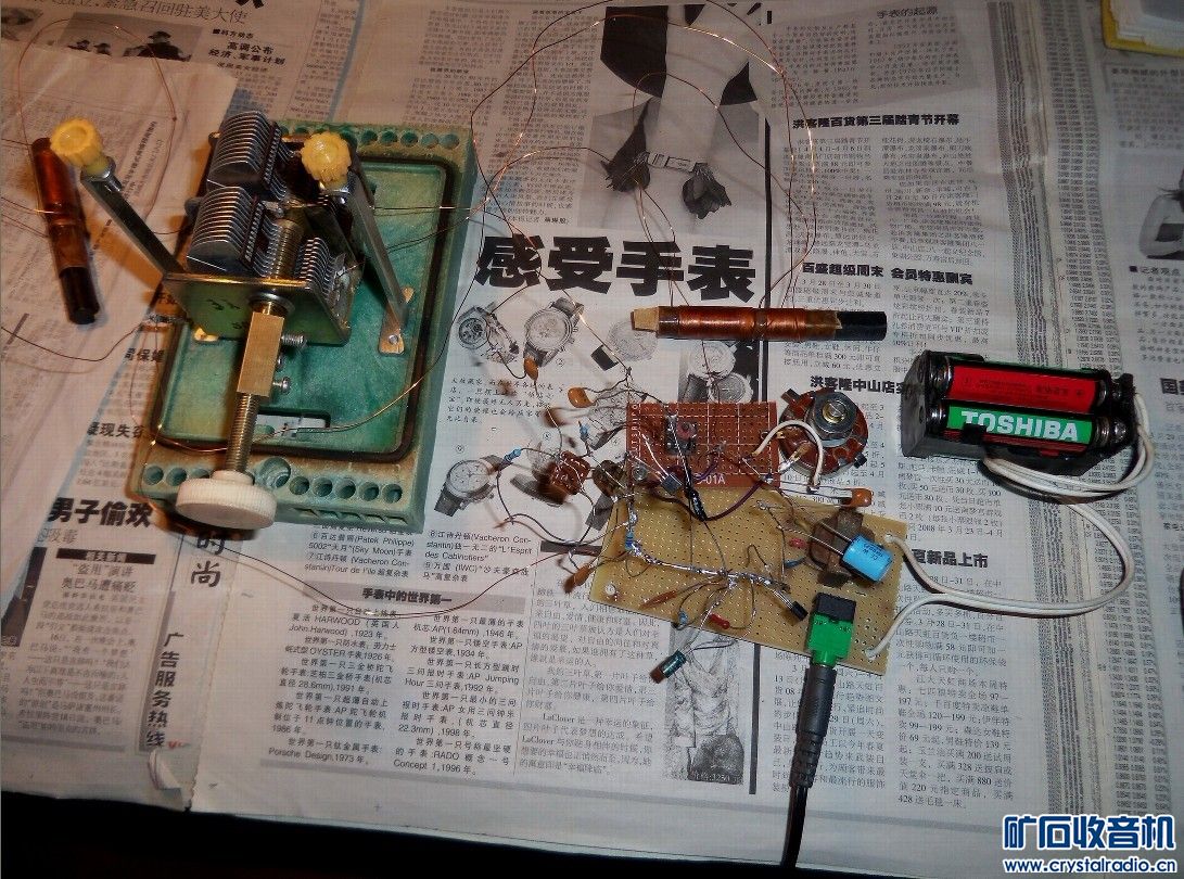

试做场效应管收音机

声音很通透,很耐听,very transparrent!呵呵,赶紧拿德生818插耳机对比了下,虽然德生的中波确实不错,声音也有色彩,感觉声音还是没有我的二管机好听,但是灵敏度和选择性比德生差很多

这个电路有个问题,600KHZ多的经济台声音很响,但是900KHZ多的中国之声就小多了,然后我把双栅管漏极的高频扼流圈拆除,接入第二个电路图上的第二个调谐回路,结果选择性提高了不少,但是低端的经济台的声音变小了,而高端的中国之声的声音变大了,但是总体的声音漏极接入调谐回路比没接调谐回路声音要小了

其实我做这个电路是有目的的,想验证下各类电路形式做高放和检波时的的实际效果,因为光纸上谈兵是没有用的
我用各种型号的场效应管去替换那个BF998R,换了BF961,3SK122,2SK241Y,2SK241GR,2SK168O,3DJ7,2SK192,BF244A,BF244B,BF245B,J309,2SK715等管子,实验的结果还是双栅管声音最响,其次是K241,再就是K168,其他的结型管声音都偏小些。其中BF998R和BF961的G2偏压Vg2可以从0V到电源电压Vdd之间,只是高了会自激,但是我用的3SK122当我把Vg2设置到+Vcc后,再调回原处收音机变得无声了,管子竟然损坏了,就这样一下就损失了我5元,呵呵
