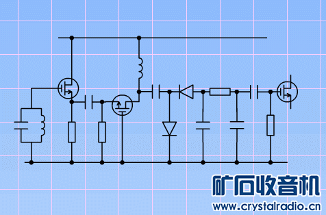

发表于 2012-2-22 22:32:09 | 显示全部楼层
如果全用场管可以用这样的电路
源极输出和共栅放大的组合,第一级获得更可能高的选择性,第二级获得电压增益。
由于共栅极放大器不易自激,高频阻流圈可以换成调谐电路,用双联调谐,这样效果最好。
由于前后频率相同,统调会很方便。

发表于 2012-2-23 16:56:33 | 显示全部楼层
从教科书上查到了源极接地放大器为什么对调谐回路的直接放大性能表现低下的原因。
这是所谓的“米勒效应”,由于栅漏之间电容的存在,在源极接地的放大器中,栅极的等效输入电容也同时被放大了,这个电容不仅使放大器的增益下降,也降低了输入调谐回路的Q值。
采用源极输出电路,极间电容都是起着正反馈作用,起着加强输入回路Q值的作用,提高了总的接收增益。
 楼主| 发表于 2012-2-23 18:08:19 | 显示全部楼层
回复 72# yngz
    我加个中和电容试试,按理双栅MOS管不需要加中和的
