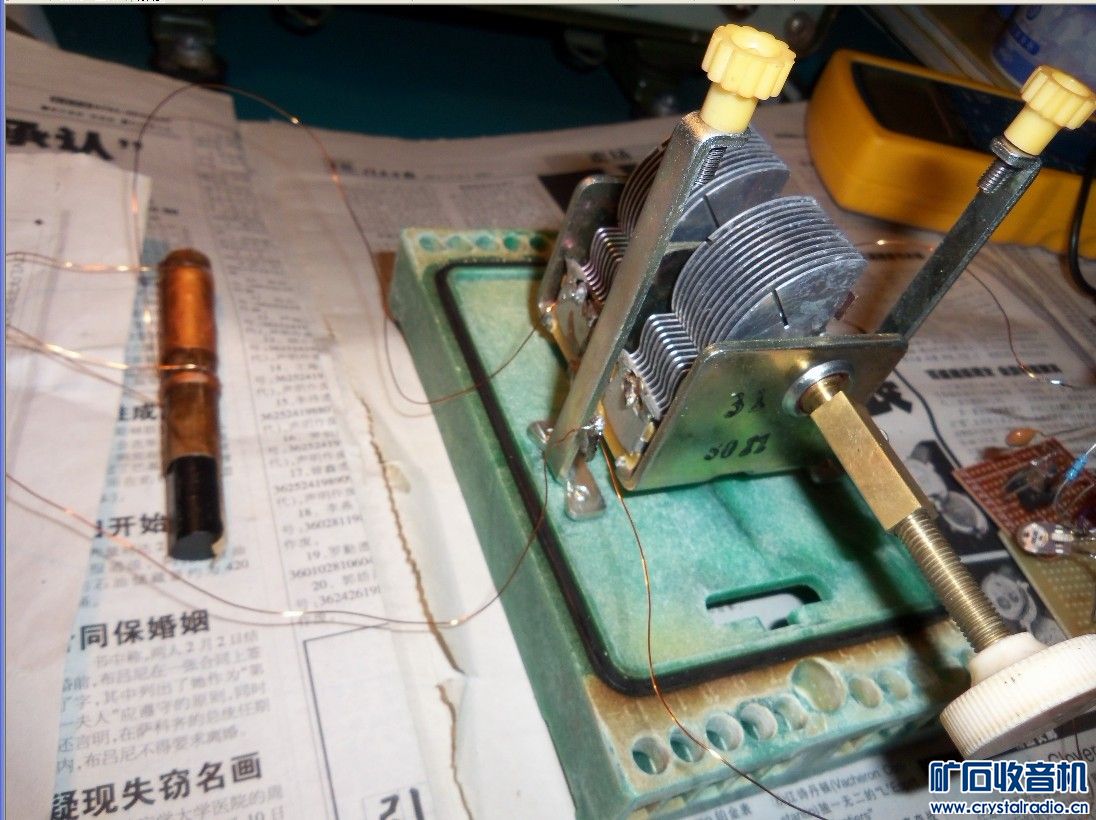

上矿坛好久了,终于开始动手了 ,重做两管机
 楼主| 发表于 2012-2-21 22:30:35 | 显示全部楼层

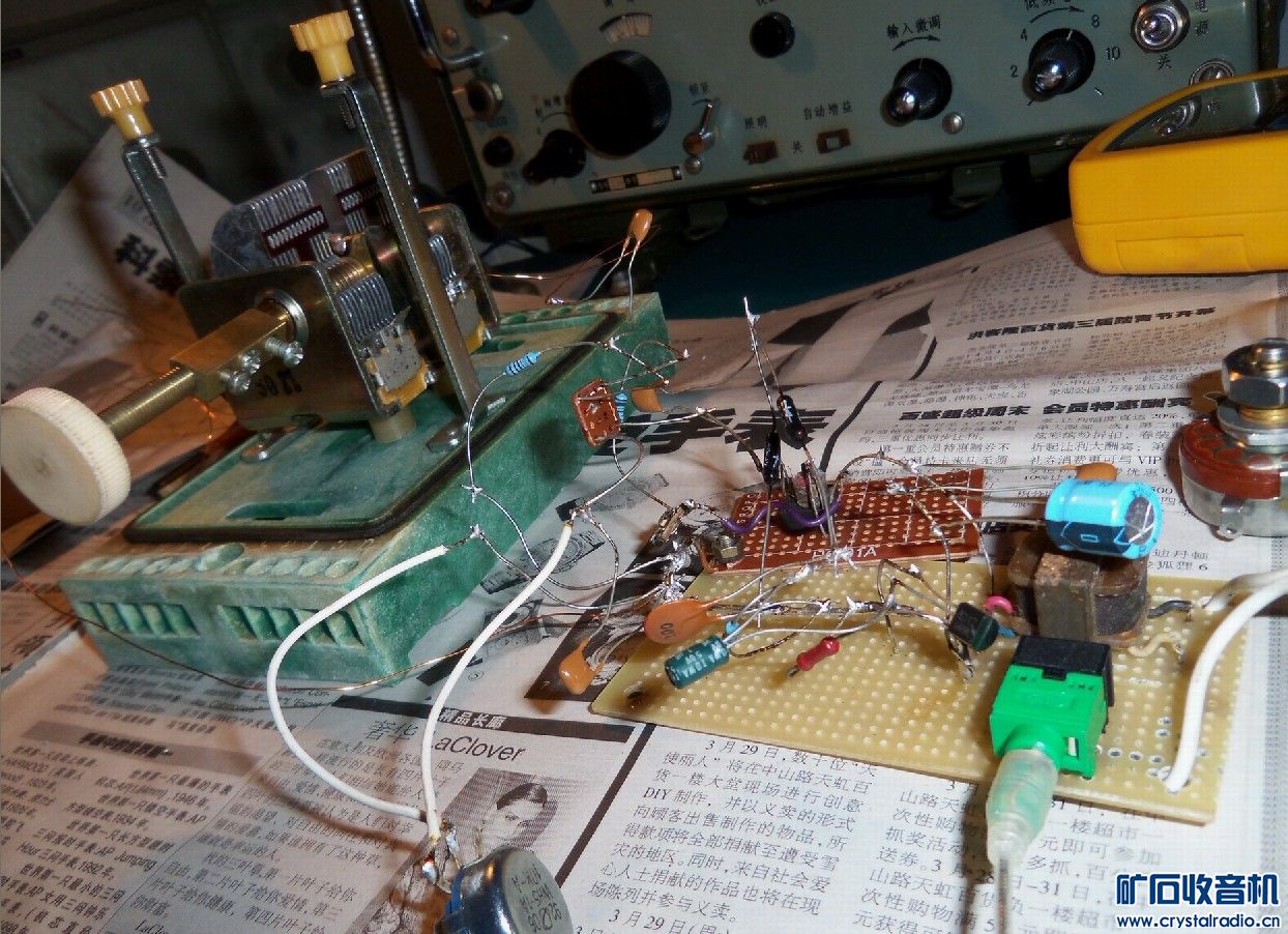

对场效应管最有兴趣,就用它做个直放机,为重放最真实的声音不加再生,先做实验,直接搭焊,所以好乱,定型后再焊电路板

这是我的电路图
 楼主| 发表于 2012-2-21 22:36:00 | 显示全部楼层
 楼主| 发表于 2012-2-21 22:36:50 | 显示全部楼层
先初步摸索,再逐步提高

先按第一个图接线,通电后插上耳机,耳机中发出大的噪音,旋转旋钮有的地方有啸叫声,隐约有声音,随着时间变晚,调着调着,突然背景静下耒,耳中传耒优美的声音,是中央二套经济台,原耒是家里卫生间的灯关了,呵呵,国产的节能灯真垃圾(国产节能灯绝大部分电磁辐射都是严重超标的)!再调,又听到了一套的中国之声
