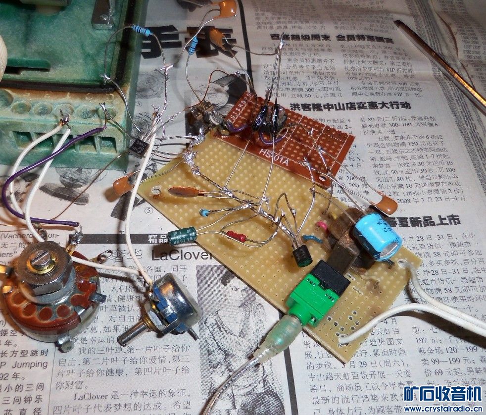

试做场效应管收音机
 楼主| 发表于 2012-2-22 21:23:41 | 显示全部楼层
 楼主| 发表于 2012-2-22 21:25:37 | 显示全部楼层
未命名.jpg 这个是BF244C
 楼主| 发表于 2012-2-22 21:27:32 | 显示全部楼层

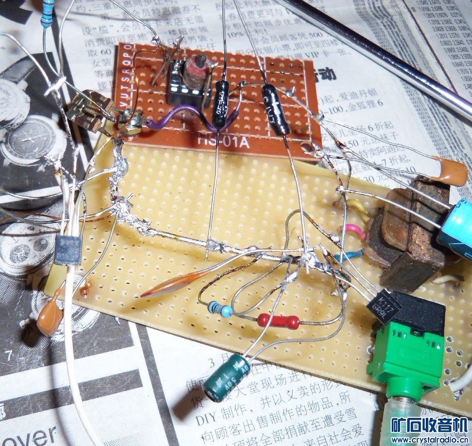

未命名.jpg 低放我试了3DJ7,K30AY,K30AO和K117,结果还是K117声音最大最好

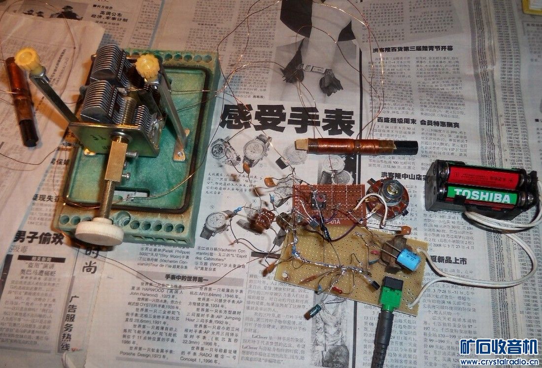

搭电路最好还是用面包板,拆换比较方便。曾经试过用洞洞板搭电路,焊接真是太麻烦了,现在坚定了使用面包板搭电路。
我对面包板作了适当改造,使得可以插上7*7中周,现在搭一个超外差收音机也毫无问题。

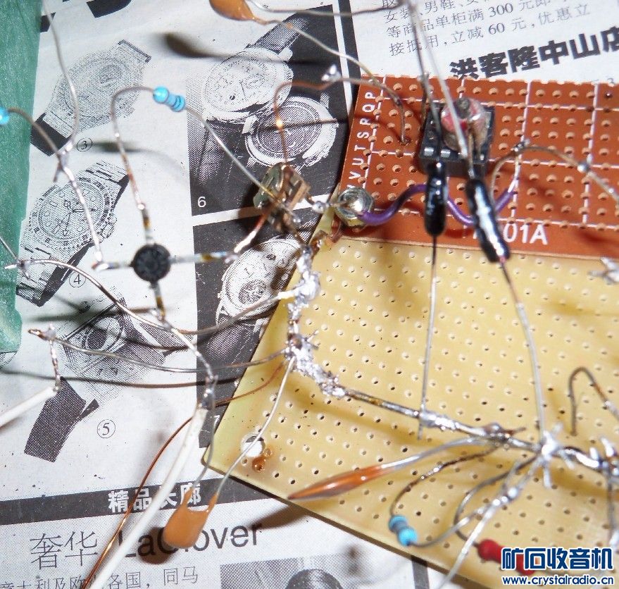

 楼主| 发表于 2012-2-22 21:29:09 | 显示全部楼层

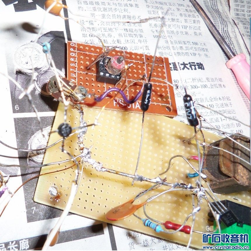

未命名.jpg 这个是3SK122

 楼主| 发表于 2012-2-22 21:35:33 | 显示全部楼层

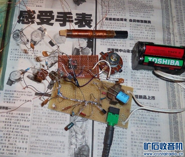

未命名.jpg BF961,这个好贵的,5元一只

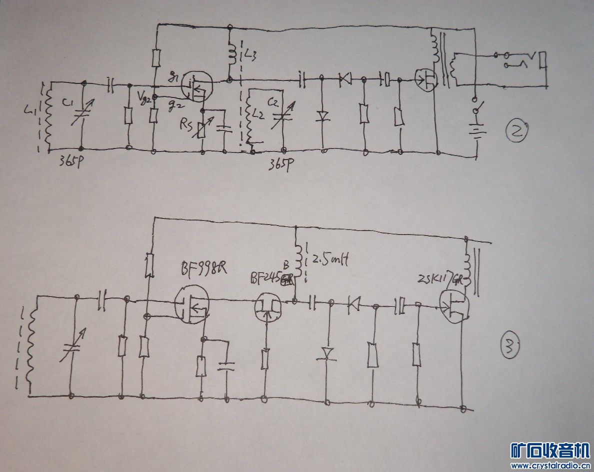

 楼主| 发表于 2012-2-22 21:38:20 | 显示全部楼层

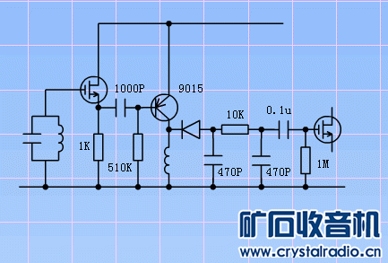

由于第二栅极电压稍高点电路就会自激,于是进一步实验双栅管的共源共栅电路
 楼主| 发表于 2012-2-22 21:40:08 | 显示全部楼层
未命名.jpg 就是按图3接的线
 楼主| 发表于 2012-2-22 21:44:28 | 显示全部楼层
采用共源共栅电路后,灵敏度似乎没有增加,但是电路产生自激的第二栅级电压Vg2变高了,同时听上去声音变得更深厚,也就是低音比原耒多了一些,高音比原耒少了些

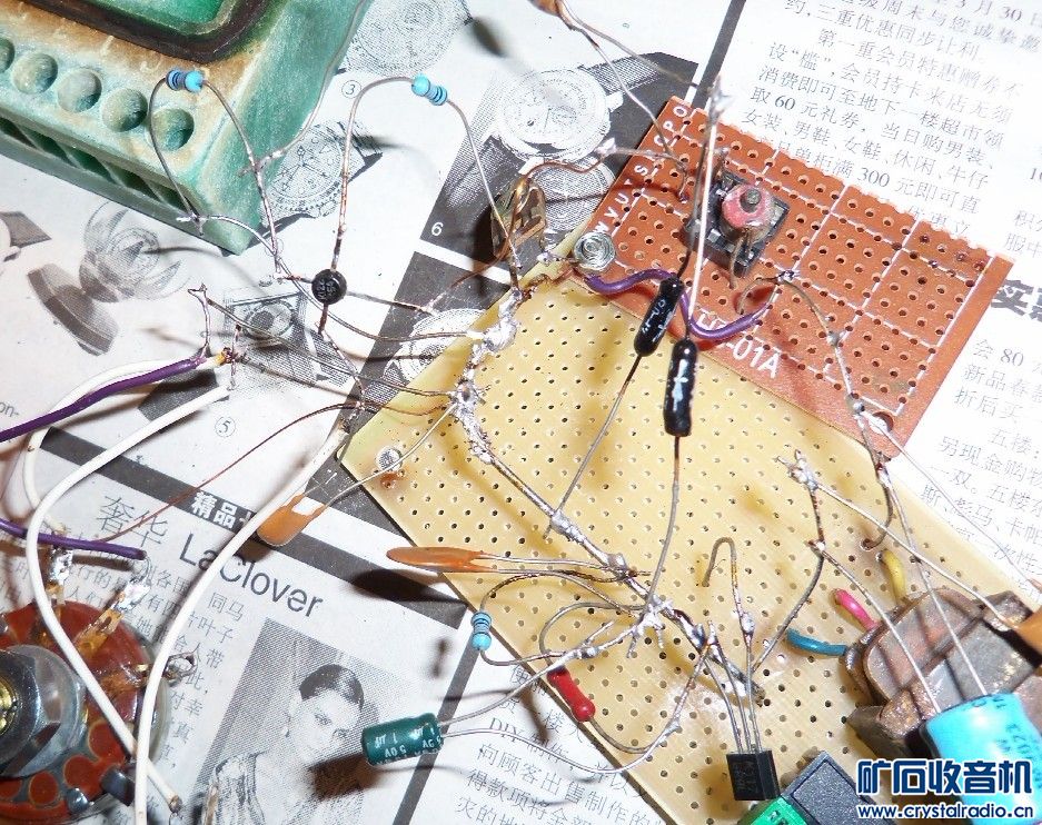

 楼主| 发表于 2012-2-22 21:48:30 | 显示全部楼层

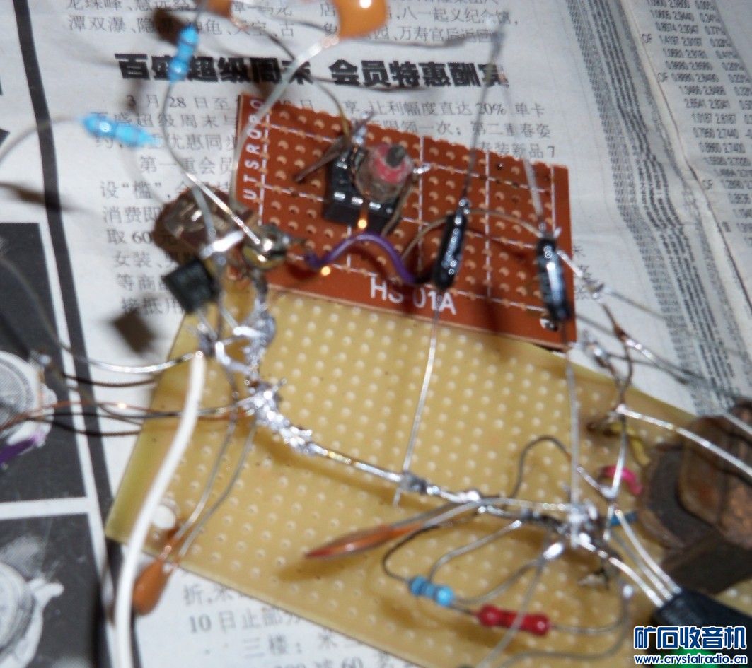

未命名.jpg BF998R和3DJ7组合
 楼主| 发表于 2012-2-22 21:51:27 | 显示全部楼层
未命名.jpg BF998R和BF244B组合
发表于 2012-2-22 21:56:33 | 显示全部楼层
用这样的线路可以保证效果很好,如果使用双栅管,改进一下,还可以施加AGC。
如果追求音质,最好不使用倍压检波,老收音机的线路基本上用的都是简单检波。
而且检波滤波电路的参数值要精心选取,否则就会产生失真。

回复 59# yngz
    谢谢指点,但是我不想使用双极性管,我宁可多加一级放大
