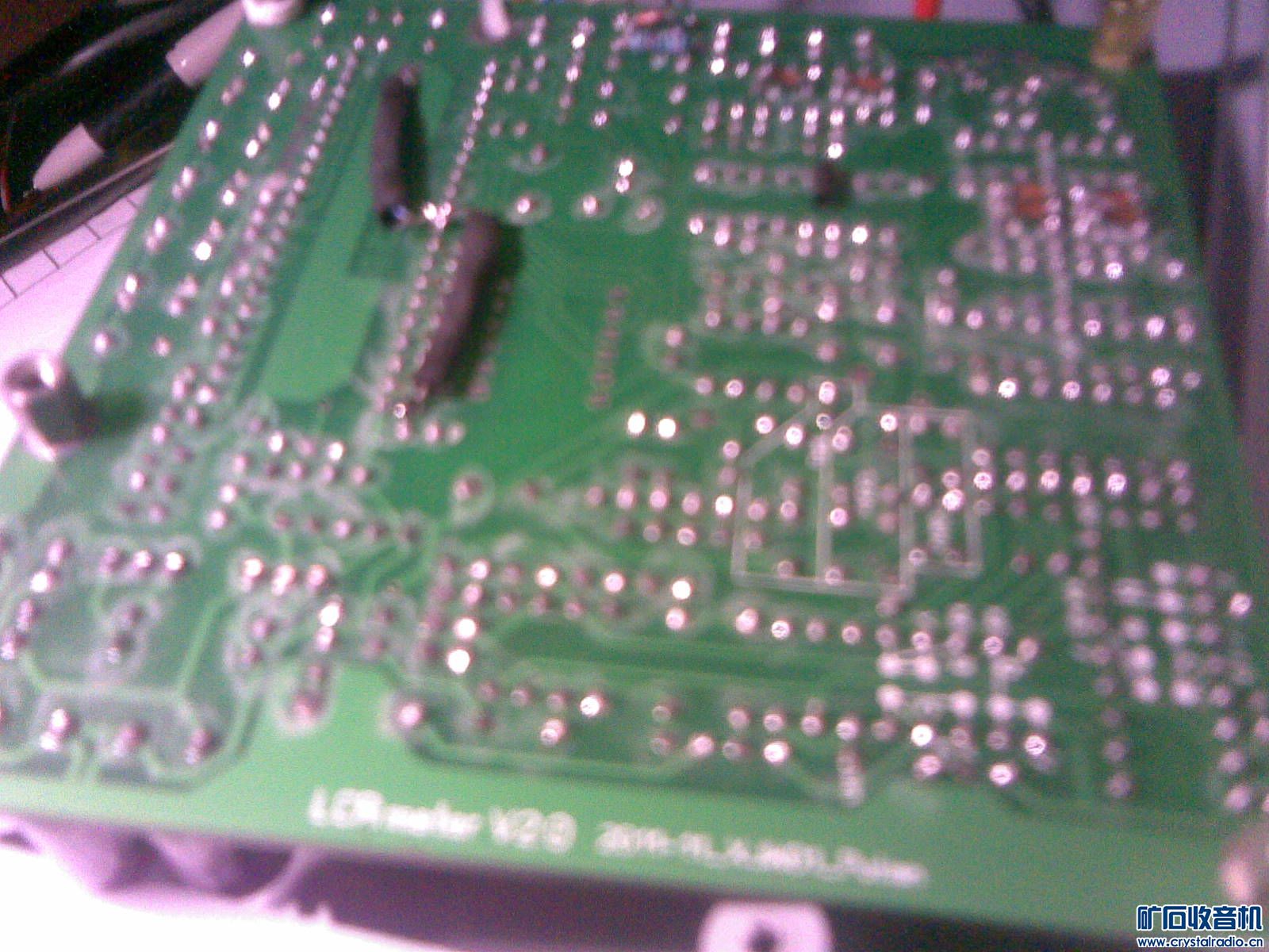

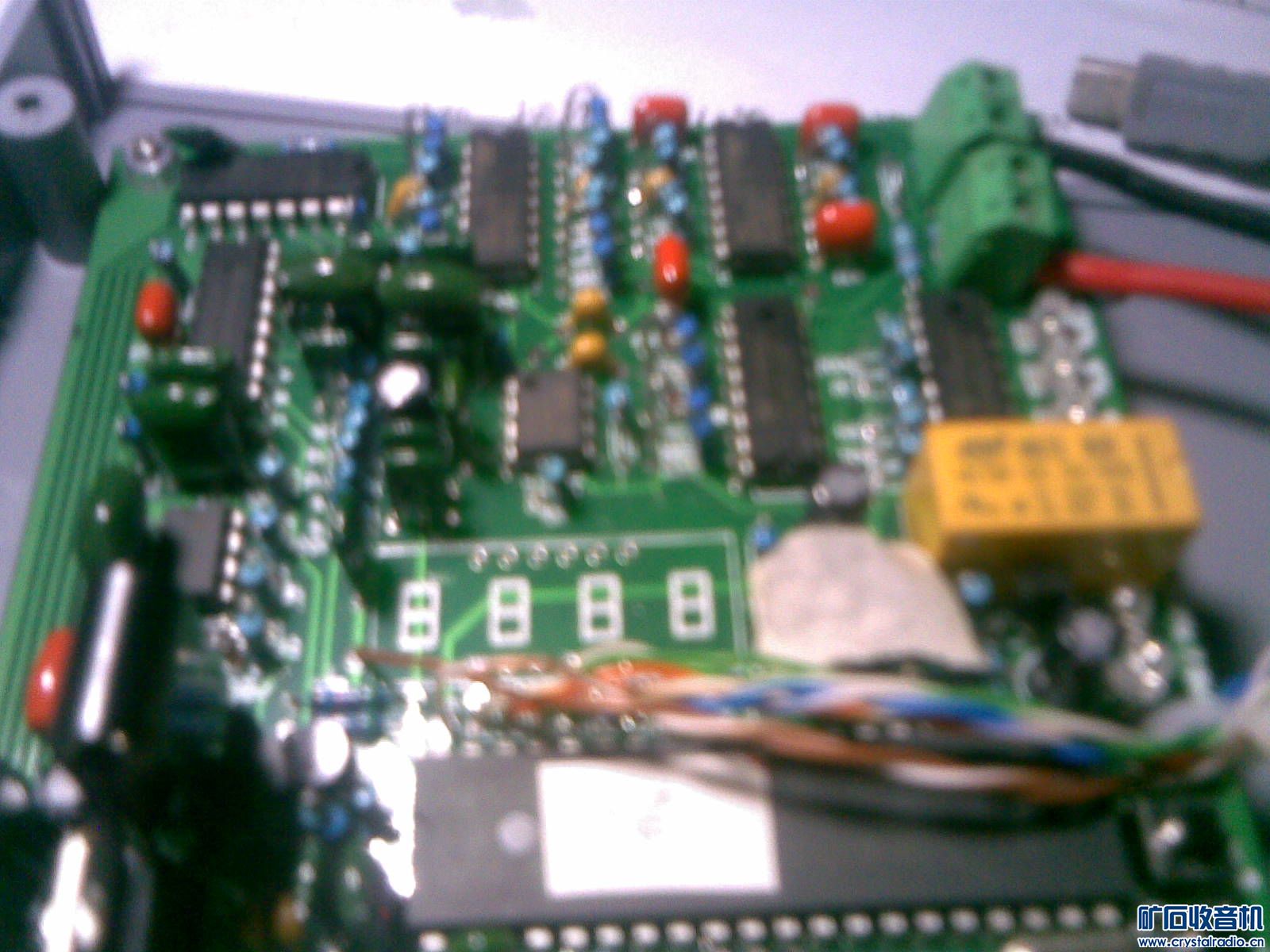

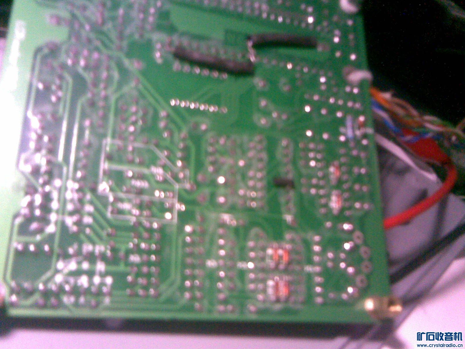

发表于 2012-2-11 23:56:18 | 显示全部楼层
20120211(010).jpg 20120211(011).jpg 20120211(018).jpg 20120211(019).jpg 20120211(023).jpg 20120211(021).jpg 20120211(015).jpg

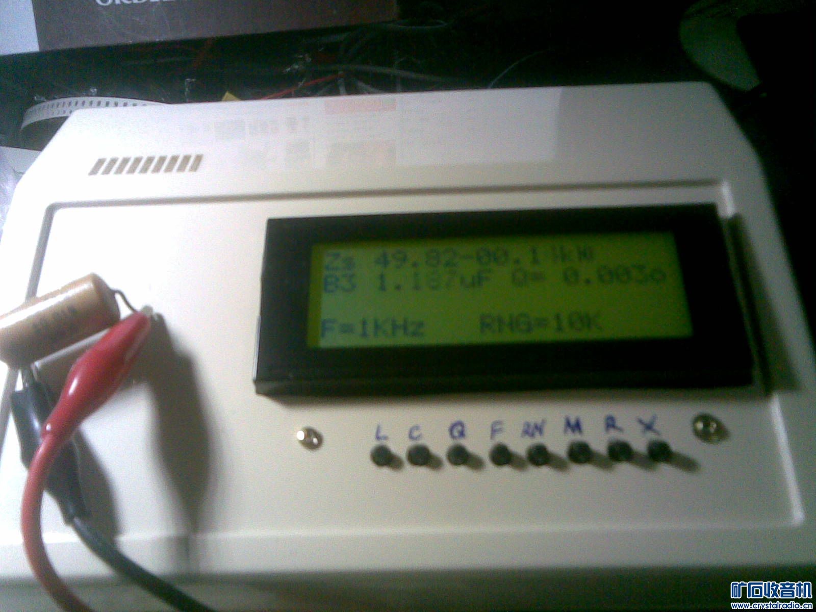

发表于 2012-2-12 21:44:05 | 显示全部楼层
开路时,表上的数据一直跳,这正常吗?有两个华大不要的QS18A万能电桥,不知道能不能用它来校准
发表于 2012-2-12 21:51:35 | 显示全部楼层
20120212(007).jpg 20120212(012).jpg 20120212(014).jpg 今天壳子到了,用了一下午终于装了起来,发上来让大伙看看,呵呵
 楼主| 发表于 2012-2-12 21:56:14 | 显示全部楼层
正常的,低阻档开路会跳得很多。
高阻档开路,也会跑,但跳的范围小。高阻档开路跳,是因为模数没有做隔离。但影响很小,可以忽略,不影响测量。
成品表,低阻档开路是直接显示为“溢出”,所以看不到乱跳。高阻档接上表笔,也是跳的。
QS18A万能电桥,不能用于校准本表。他的精度只有1%,比这块表低很多。直接用电阻法校准即可。
