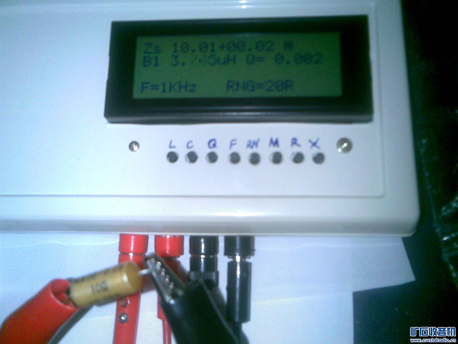

许老师,刚刚用四线测了10欧,测值是9.997-9.999,两表笔短路24.7毫欧。,换了一下夹子测315,测值是315.1稳定,偶尔跳至315.0,刚才用的小夹子有点松,换了大夹子变化很大。呵呵,准!!!0.005的60K用100K档测试60.00稳定,偶尔60.01

    高Q时,Q值是无法稳定的,这与精度有关。
   Q=100,跳几个Q不要紧。如,跳3至5Q是正常的。
   还有,测量时,应选用正确的量程。你基本上都把量程选错了。
   如,那个200pF的NPO,要使用7.8kHz/100k档测量才会更准确。用1kHz,阻抗太高了,测量精度要下降。
   精确量中,还要进行开路清零,或人工扣除残电容。

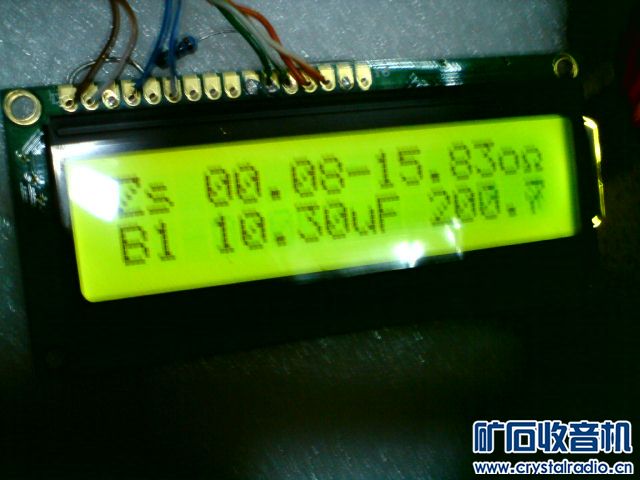

回复 752# bigradio
不是735楼的新程序,感觉100HZ测试比较慢,1K快而稳定些!!感谢你刚给我发的2004新程序,以使用,默认情况下未校准感觉精度有提高,测昨天10欧电阻两线测值1K档是10.01欧稳定偶尔跳至10.00.100HZ档是10.00-10.02跳 20120214(001).jpg

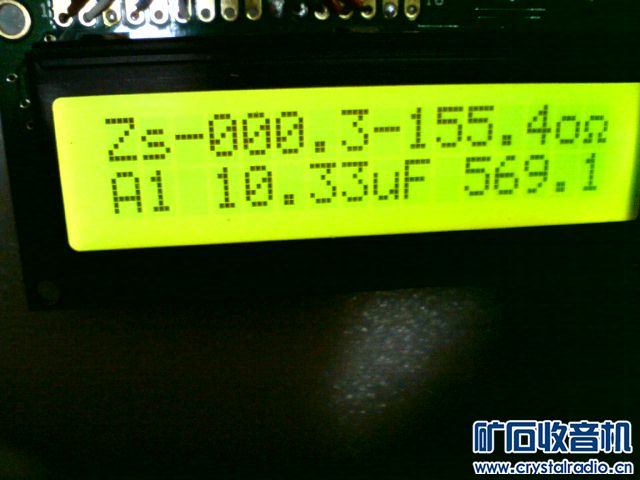

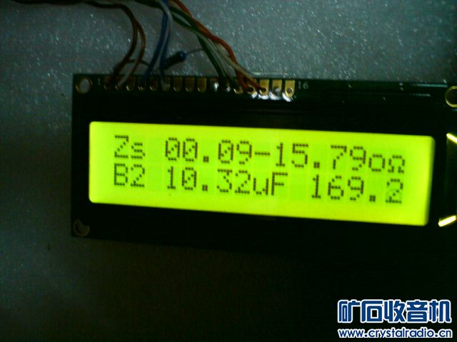

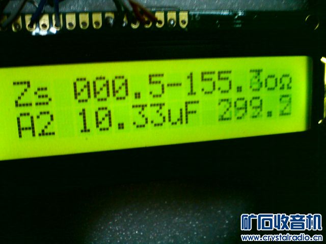

发表于 2012-2-14 14:24:45 | 显示全部楼层
测了一个450V/11UF的洗衣机CBB电容,Q值变化很大老是会跳动,是什么原因?
