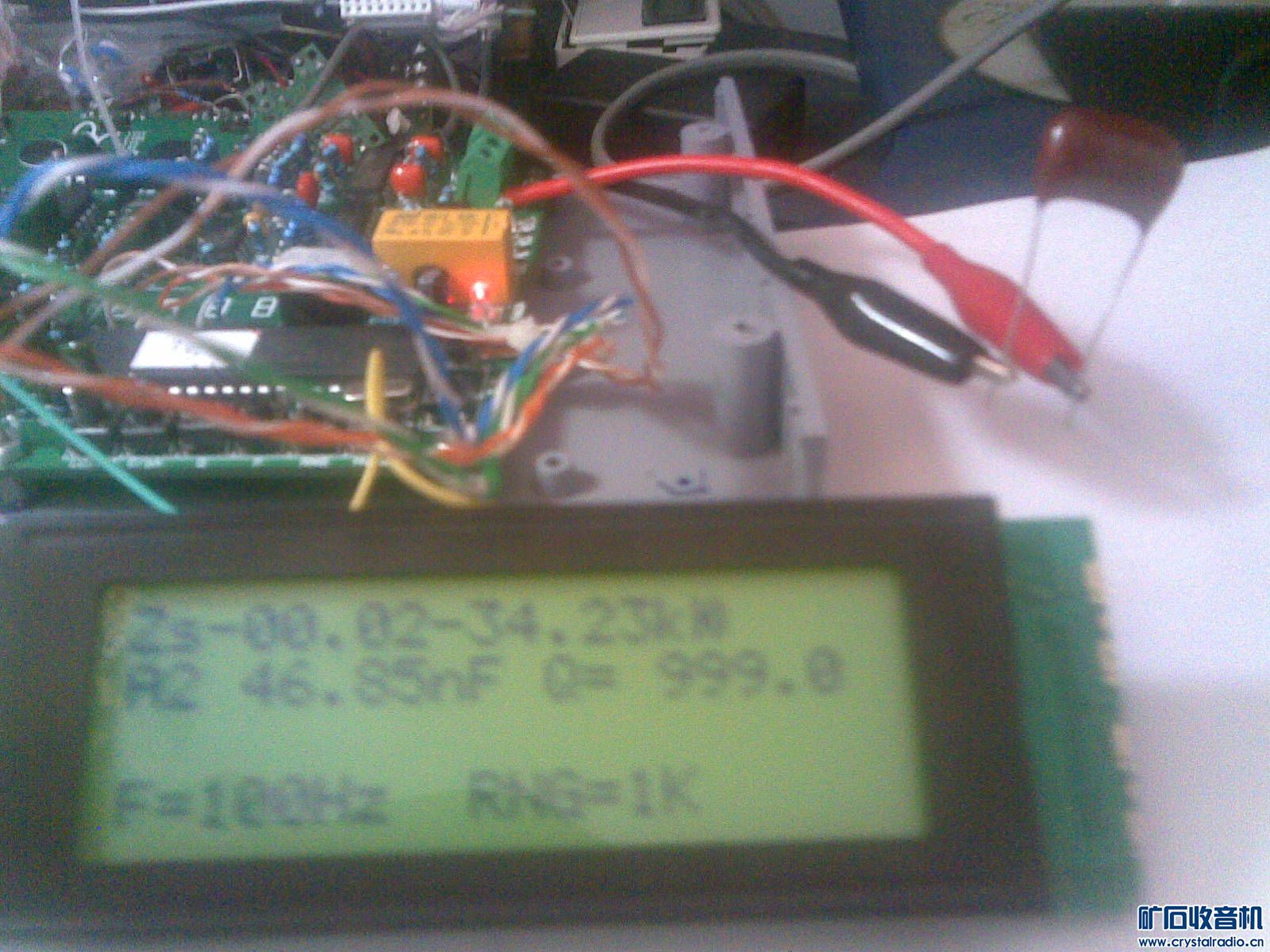

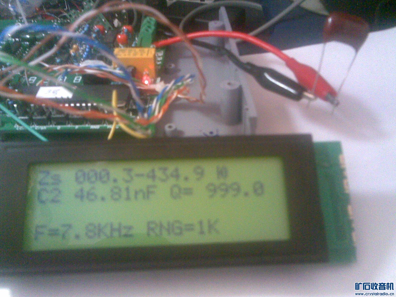

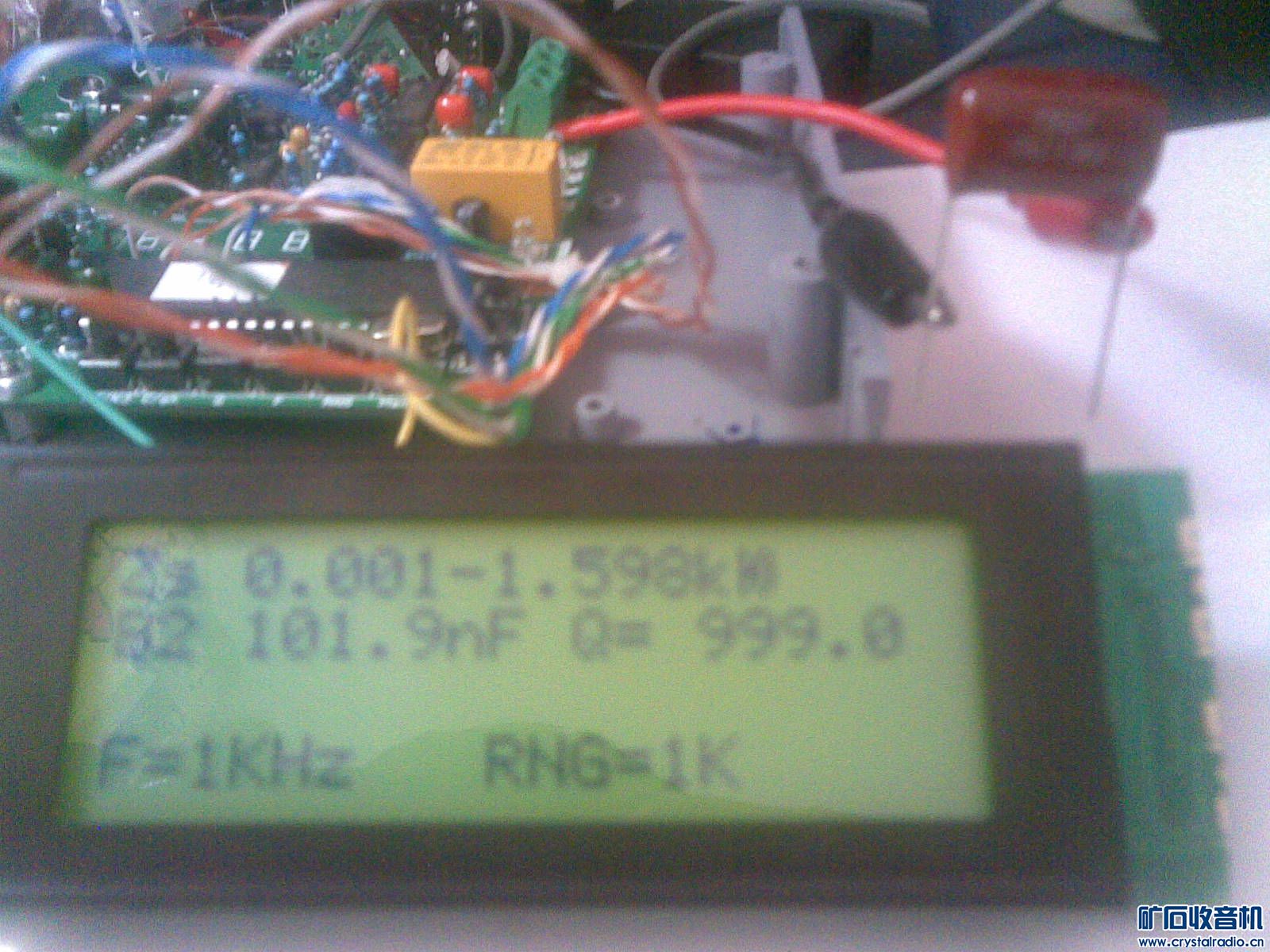

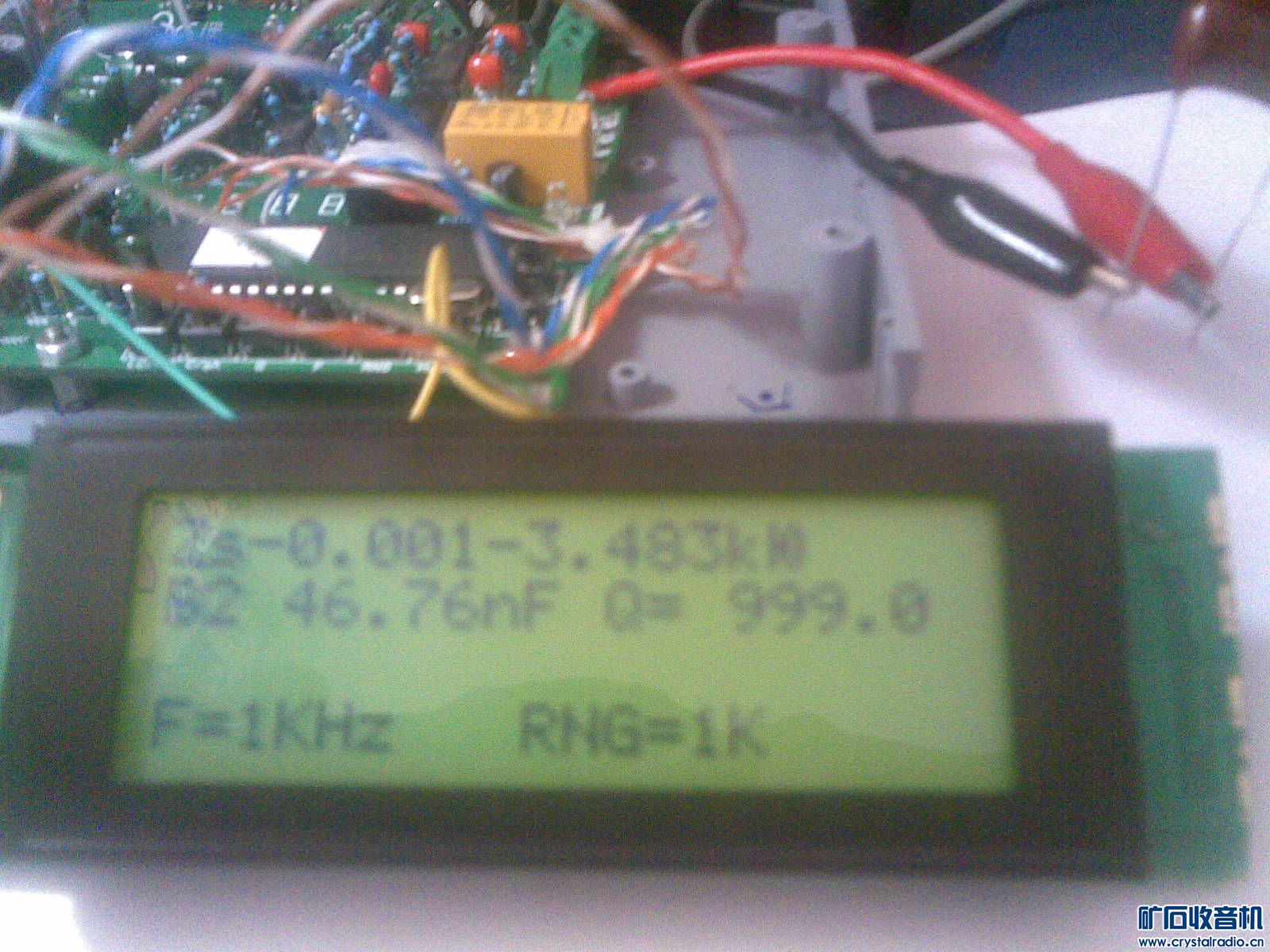

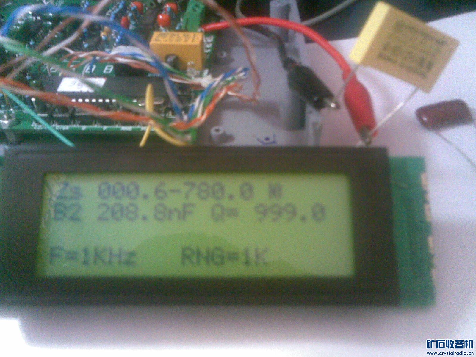

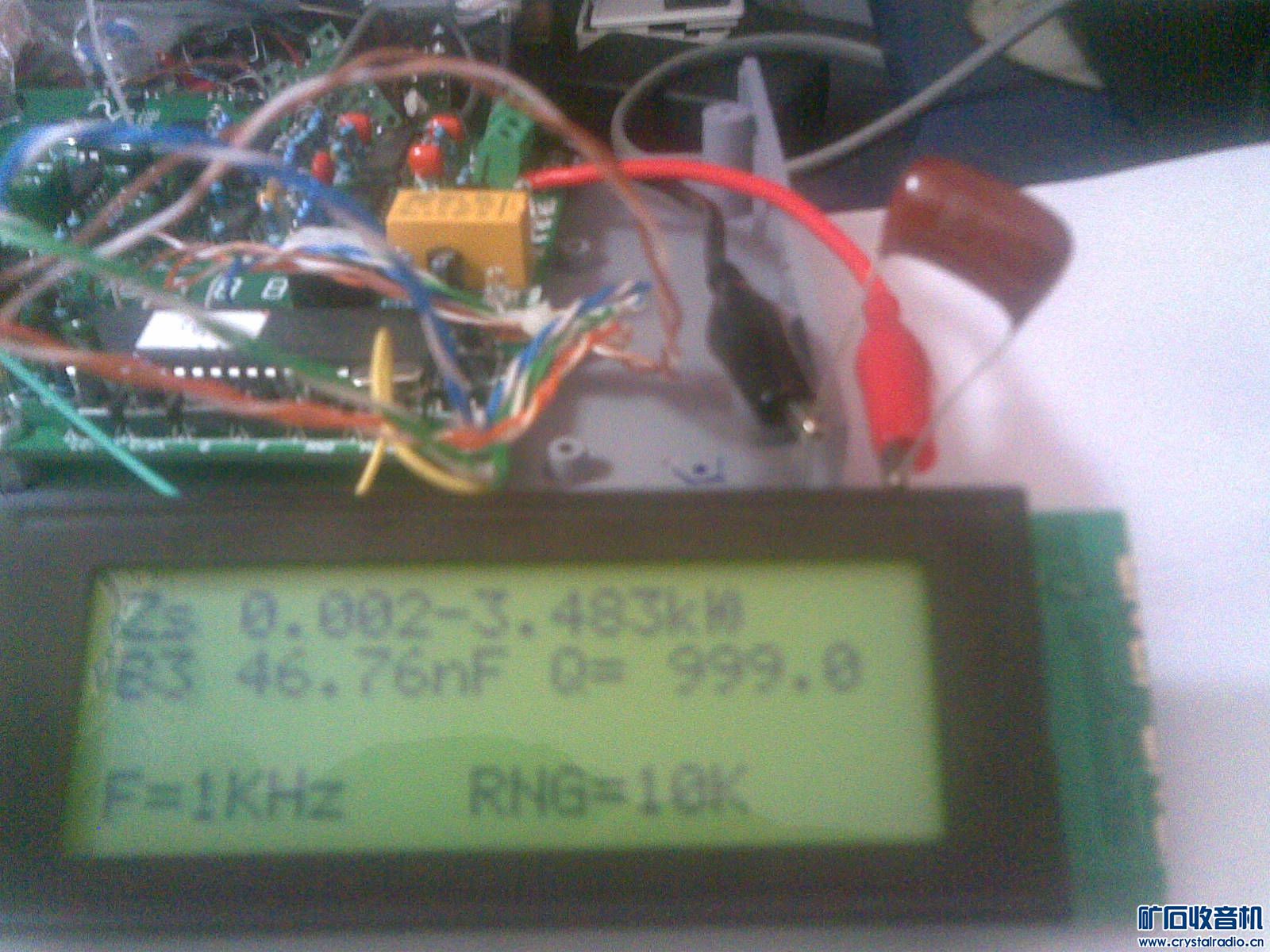

20120208(002).jpg 20120208(003).jpg 20120208(004).jpg 20120208(005).jpg 20120208(007).jpg 20120208(009).jpg 感谢坛友bigradio给的2004程序,前两天买的白菜2004屏到了,换上!!呵呵,和大眼睛网友一样,欧姆符号显示有点问题,但不影响使用!!!谢谢 20120208.jpg 20120208(001).jpg
发表于 2012-2-8 13:30:05 | 显示全部楼层
jjj5566老师的2004也不能正确显示欧姆符号。是不是都是从辽宁那家买的很大的那种,可以剧掉一块线路板那种?
