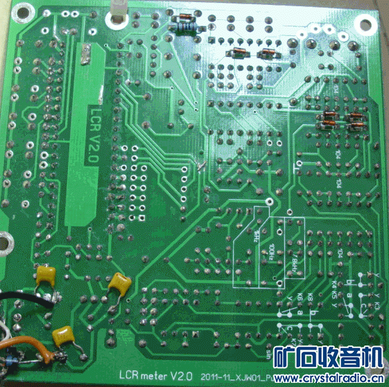

主板上的元件,工作在低压,是不容易坏的。
有两种情况易坏:
1、供电压压超过5.5V,有时比较粗心一点,短路什么的,会造成电源异常。或测试端有高压引入。
2、晶振没有起振在32MHz,通过调匹配电阻,一般能可靠工作在32MHz。但我调试时也增出现调不到32MHz的情况,在气温变化之后,晶振就无法工作在32MHz。
我试机几个月,调了十几套,主要问题有:
1、板子受潮问题。放窗边,且没有密封,南方天气极易出问题。
2、晶振起振问题
3、eeprom数据丢失问题。用新版程序基本解决了。
4、温漂。用0.1%电阻的,温漂小。当时电阻不够,有几台用铁脚关键电阻的,温漂有一些不确定性,因为工作量大,当时没有严格测温漂。5倍增益的那8个电阻,温漂一致,那是没问题的。另外8个,有一些不确定因素。印象中,是20R、10k、100k这两个电阻及可控增益放大的2k电阻不很理想,可能在15ppm/K至35ppm/K左右。
用0.1%电阻的那些表,是20R与可控增益的2k电阻不大理想,温漂也是接近25ppm/K的。
不过,你们用的电阻都比我自己的表要好,我的表,没有测温漂的,直接装上去的。通过这些天,10度气温变化,未发现精度明显变化,所以就不管他了。

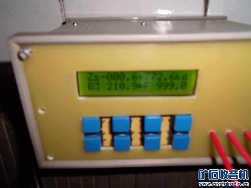

今天回南天比前几天温度高了很多温度有23度,按许老师要求洗一下板子,学修手机店用天那水来洗板,听人说天那水有害的,不过一次半次就不怕了,重测了前几天的小小电阻,频率修正选择为0,100Hz测量短路电阻为0.2毫欧出现跳动0.3毫欧和0.1毫欧,有点不稳定,另外用屏蔽线达不到0.2毫欧。由于装修面板所以将测试夹用线直接焊到PCB板上,机壳是铁皮有感应现象,打算再用有机玻璃造个密封的机箱。
100Hz测量短路电阻
再测6个并联50毫欧阻值
再测2个并联11.7毫欧阻值
再测3个并联11.7毫欧阻值
 楼主| 发表于 2012-2-13 21:10:14 | 显示全部楼层
快要测到本表的极限了。

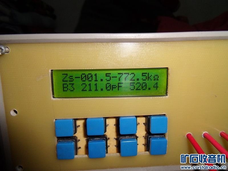

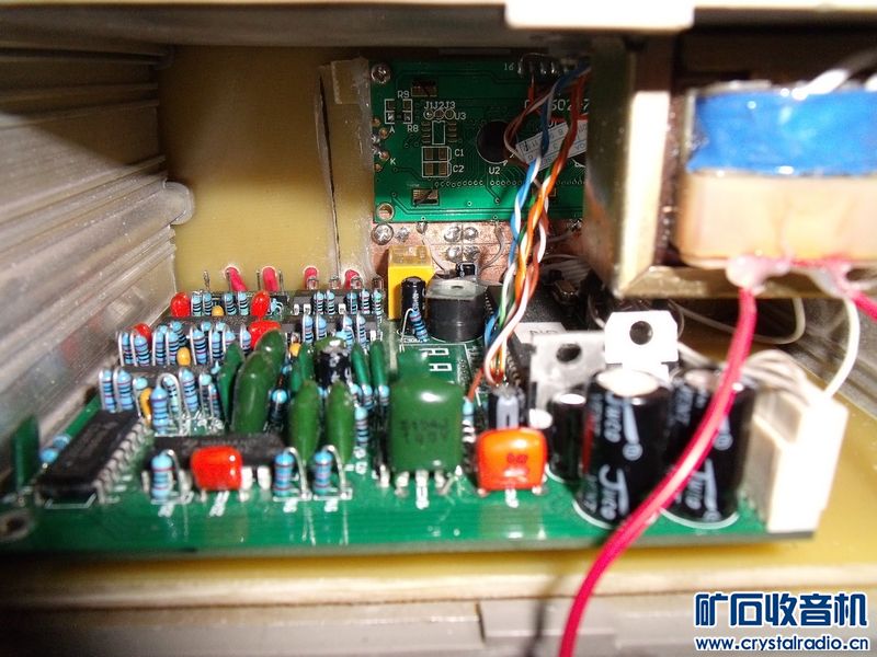

以下是室内测试同一只电容,测试温度暖气加热机壳半小时,25度左右 照片 618.jpg 照片 619.jpg 照片 620.jpg 照片 622.jpg 照片 628.jpg 照片 629.jpg 照片 630.jpg 照片 631.jpg 照片 632.jpg 照片 633.jpg 照片 635.jpg 照片 636.jpg 照片 642.jpg
以下是机壳结构 照片 627.jpg 照片 626.jpg 照片 625.jpg 照片 644.jpg 减去残余电容相当精准,没有精密电阻,电阻档未测试
室内测试时1KHz档Q值不稳,7.8KHz档Q值偶有几个字跳动,
