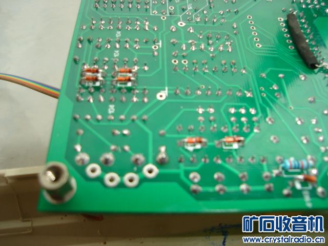

回复 754# bigradio

100Hz档的D值误差会大一些.
1kHz与7.8kHz的D误差小一些.
Q是D的倒数.
Q达到100以上,本表会跳得比较多,Q越大,跳越多.
1kHz,在20R测得Q=200至216,这个电容的Q值大约就是200多了
100Hz档,20R与1k档测得Q值在300至900之间,范围比较大.真值也就大约是500左右.
100Hz时,阻抗无法落在最佳档位,所以相位误差会大一些.
用1kHz测他的品质即可.
通常,测得Q>300时,不必在意他的具体值,只要明白,该电容Q>300即可.
在1kHz下,Q值200左右的无极性电容,在100Hz下,往往Q值变大数倍.
在Q<100时,本表所得的Q值才会比较精确
具体详见说明书

Q值比较高时,可以考虑相临档取平均,可以提升Q值精度。
100Hz档,Q值精度低一些,可以考虑采用这一方法。
实际上,当Q>300以后,本表Q值测量精度会严重下降的。测值仅供参考。
