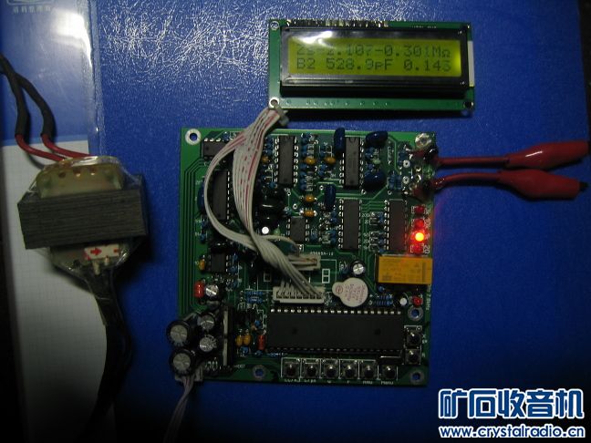

明天可能会发货。我买了两种显示屏。
一种是工业屏(14元),一种是学习屏(10元)。
工业屏是白字,会发光,字明亮清晰。但鬼影比学习屏重一些。
学习屏显示速度快,可在没有背光条件下工作。
各有优缺点。因为本次上板焊接的全部是工业屏,所以,没有特别向我申明的,我统一发工业屏,不改成学习屏。

25M以上的晶振,大多是泛音晶振。
   我们买到的32MHz晶振,是三次泛音晶振。
   我又买了32MH ...
xjw01 发表于 2012-1-15 19:28
悲剧!两只32MHZ的晶振试过都不能用,我担心市场上买不到好晶振了。
换用27MHZ、25MHZ都可以起振,换用38MHZ、40MHZ都不起振。
加两只小电容已试过,无效。加电阻没有试过,一会儿试试看,但愿能行。
STC单片机好象对晶振要求特别高,以前搞过产品,用40MHZ也是不起振,或很不稳定,有时起振有时不起振,非得用外部振荡器不可。
另外,感觉STC单片机很容易坏,特别是编程次数多了,莫名其妙地就坏了。其它进口产品好象比较稳定,但是功能没有STC多。
changle 发表于 2012-1-16 10:11
不会吧
 楼主| 发表于 2012-1-16 11:25:29 | 显示全部楼层
呵呵,STC单片机其实不容易坏的。美国工程师设计的东西,性能不差的。这类大模集成电路,需要高档设备生产,不易坏的。
我增经把12V效流电,接入P3.0口,也没有烧。
我用过50多片STC,只坏过1片,原因是不小心把5V供电变成了12V供电,然后单片机严重发热,十几秒后损坏。短时间加载12V电压,STC也不坏的。
