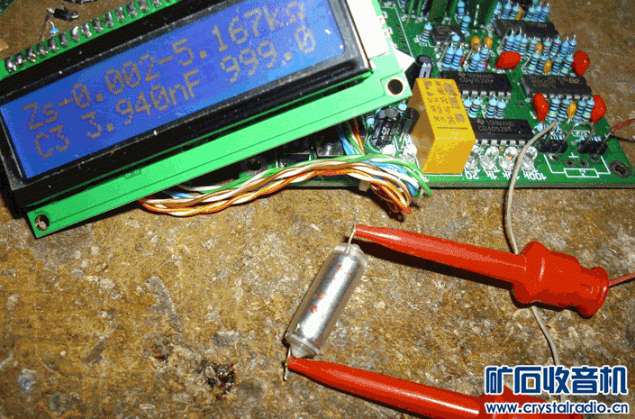

发表于 2012-1-19 21:11:56 | 显示全部楼层
测一个标称3923P CBM精密电容,三个电路有共同特点开源。分别是
网友jun427M8制作电感、电容、电解电容测量仪表ourdev.cn/bbs/bbs_content.jsp?bbs_sn=3279392&bbs_page_no=1&search_mode=3&search_text=jun427&bbs_id=9999
网友展翅高飞测量小电感电容的LC表crystalradio.cn/bbs/viewthread.php?tid=99346&extra=&highlight=%2B%D5%B9%B3%E1%B8%DF%B7%C9&page=1
许老师的0.3%精度LCR数字电桥
