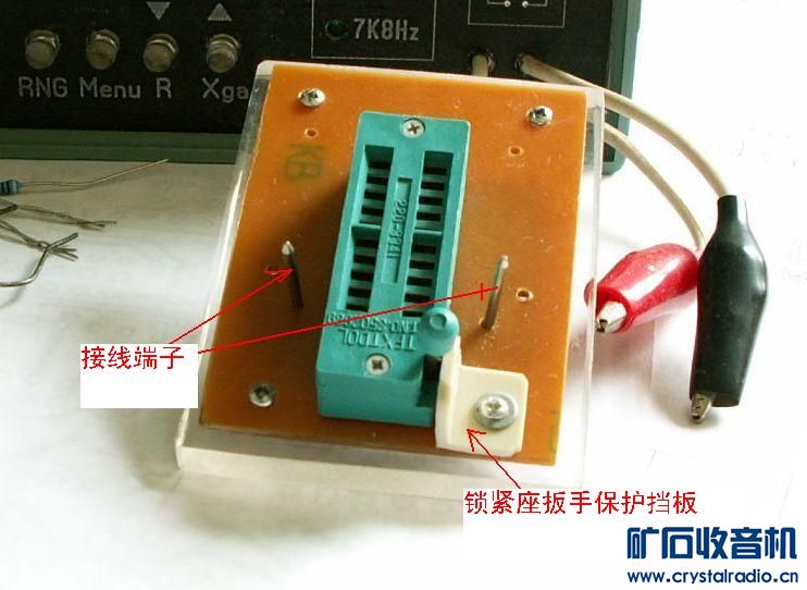

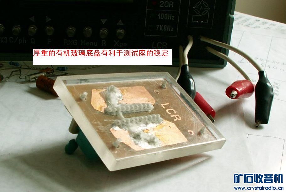

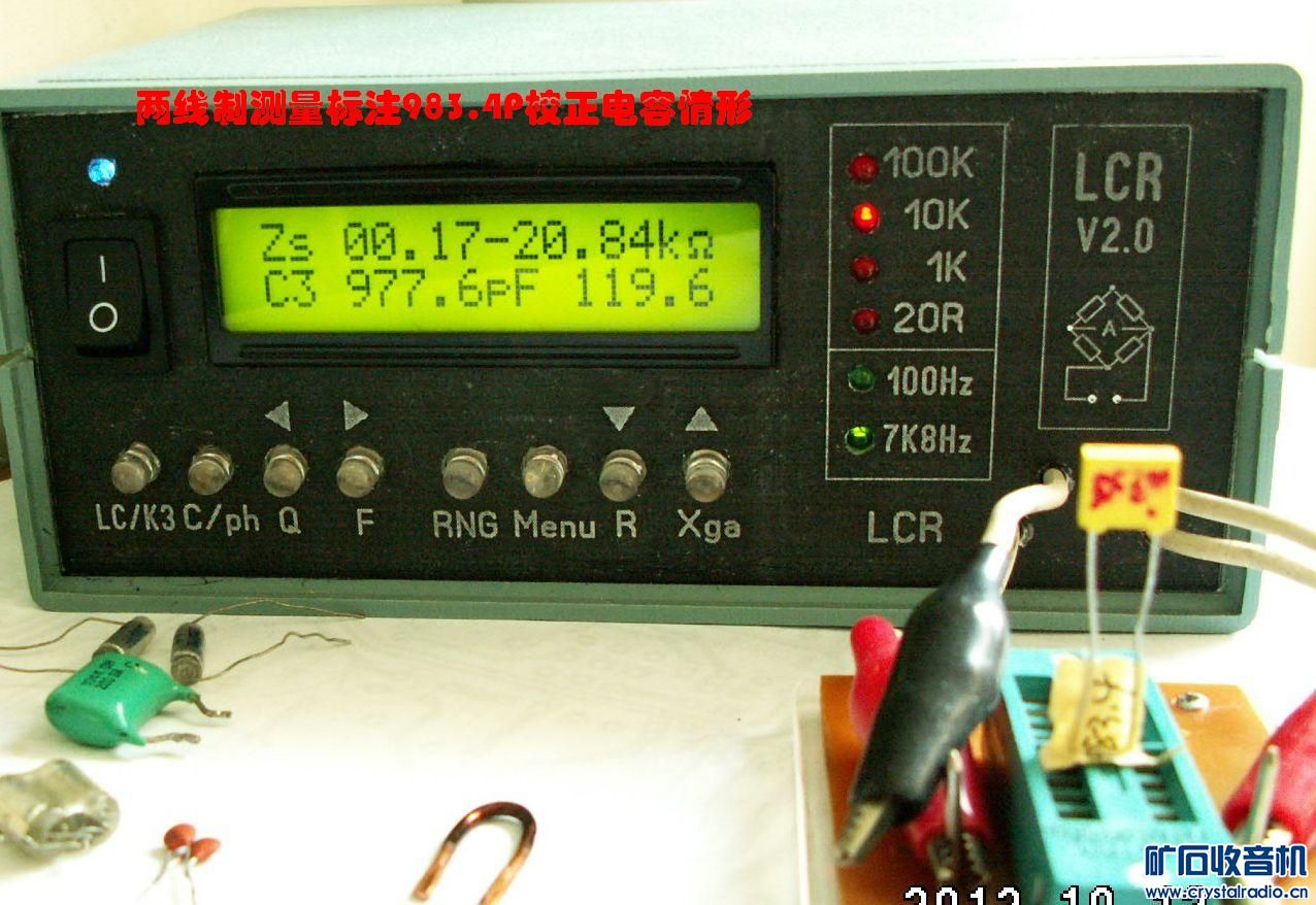

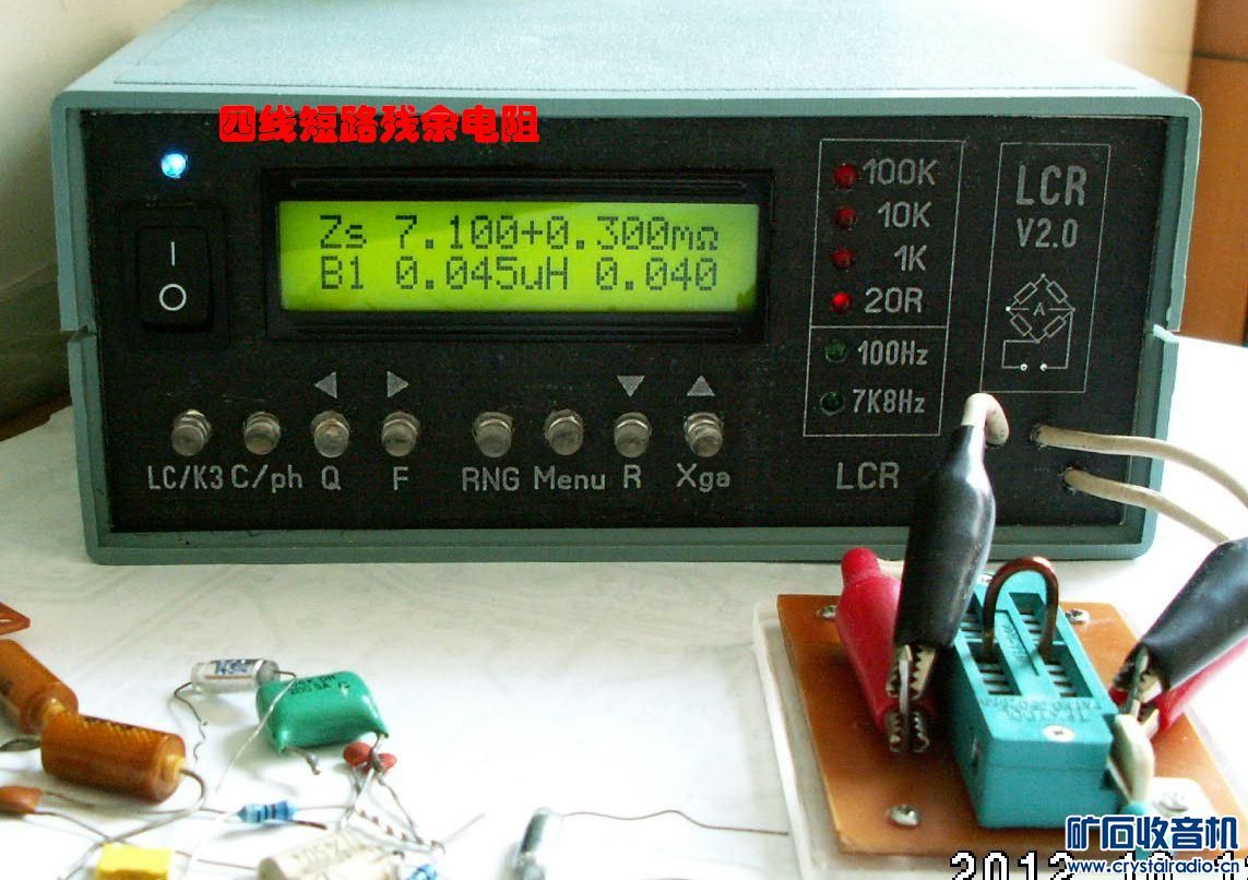

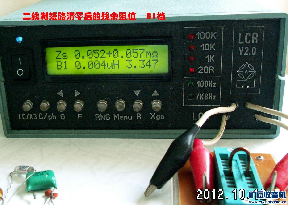

发表于 2012-10-19 12:20:52 | 显示全部楼层
请教许老师:
       我的表笔是四根含鳄鱼夹总长度是10CM的短线夹具,即许老师推荐的“外貌丑陋,性能优良”的那种。经一段时间的使用,感觉因为线短在夹持某些小零件时有些不便。所以用20脚锁紧座做了一个“测试座”,测试小零件时避免来回地夹、拆鳄鱼夹。另外也可较好地保持表线的位置。
       请教一下许老师:在使用这个所谓的“测试座”时,按您说的准确测试220P小电容的方法,先开路清零,再夹上测试座,测出其附加电容值,再插上220P电容,最后计算出实际电容值。我想请教的是,二线测量时可不可以先夹上此座,然后进行开路清零或短路清零,然后插上待测元件,直接读取测量结果?如果可以,就能使用您的更新程序了。
   谢谢!!
