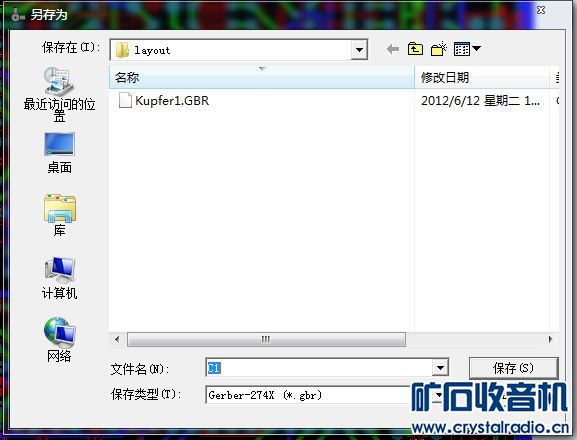

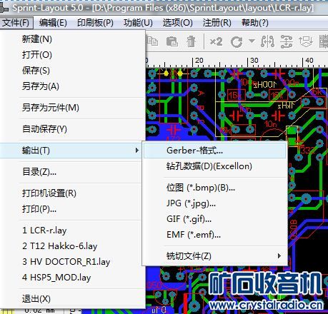

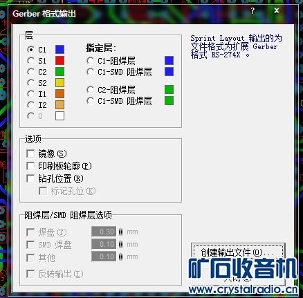

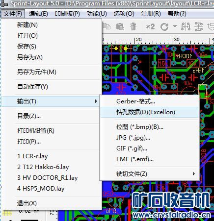

我是想打样的,不过不知道sprintlayout这软件怎么出打样文件,我原来的板子调不出来是看错了元件,3个4148边上是个20R,我当成4个4148了,现在正要调试,不过如果有兄弟想要PCB的话,我还是会试一下,
发表于 2012-10-7 20:01:42 | 显示全部楼层
xjw01 发表于 2012-10-7 19:44
明白了。
许老师的新版PCB新的程序不知道什么时候能面世~

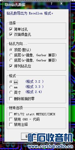

发表于 2012-10-7 20:12:06 | 显示全部楼层
不知道我的打样文件这样出对不对
,知道的兄弟请指教一下,谢谢
第1步
第2步,所有层全是默认?没有需要镜像的?
4个层全输出后是不是钻孔文件,单位是mm
第N步
 楼主| 发表于 2012-10-7 20:33:30 | 显示全部楼层
C1层
C2层
S1层
S2层
C1阻焊
C2阻焊
钻孔数据
共7个文件输出,用默认参数输出
