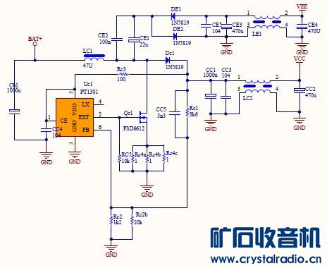

PT1301输出+5V-5V的电路,能否贴出来看看?

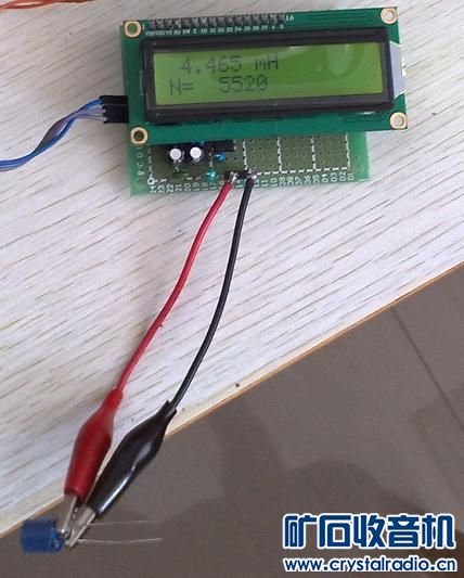

国庆节,学大家做了一个谐振法测电感。
发表于 2012-10-10 11:50:20 | 显示全部楼层
xjw01 发表于 2012-10-10 11:34
国庆节,学大家做了一个谐振法测电感。
这个有你的LCR准不?我喜欢测电感的表,精度越高越好,当然是没钱买电桥的!
发表于 2012-10-10 12:23:13 | 显示全部楼层
国庆节,学大家做了一个谐振法测电感。
我也有1个,测nH级别的电感不准,而且不稳定
发表于 2012-10-10 12:58:54 | 显示全部楼层
大斧 发表于 2012-10-10 09:25
谢谢。
这回也做个手持的。
我想,做手持的话,就直接固定在1KHz、1K档,面板不设其他按键,只有二个孔,直接使用万用表的表笔,这样一般使用也够用了。
 楼主| 发表于 2012-10-10 12:59:30 | 显示全部楼层
这个是谐振法测 L、C
从反馈回路的耦合关系看,是并联谐振法,所以测出来的是并联等效电感,不是串联等效电感。
为了得到高精度,要求LC谐振回路高Q。否则精度会变得很糟高。
测小电感,易得高Q,测大电感得低Q。所以测小电感精度还不错,测大电感就差远了。
 楼主| 发表于 2012-10-10 13:16:11 | 显示全部楼层
1、全量程内测量的可信度,LCR要好得多,因为全局上看,LCR精度一致性好,大电容、小电容、大电感、小电感,精度整体统一。
2、测大电感和大电容,两表精度不是一个级别的,LCR要好得多。
3、谐振法还是要靠电桥标定关键元件。因此,谐振法精度已经在标定这一环上比LCR降低了一级精度。
4、谐振法做1%精度已经不容易,得精选元件,而且仅限于小电容小电感。LCR用默认值,就可以达0.5%左右。也就是说,没有电桥,你还是很难确认谐振法的精度。更何况,判别谐振法元件的质量,用高频率的电桥或Q表测量才好确认,特别是那个辅助电感。
5、这个谐振没能测出Q值等附参数。
所以,从以上方面看,这种谐振法不能与LCR相比。
不过,谐振法也有好处:
1、电路简单,正因此,电路可靠性好,不容易出现易常。测量速度也很快,每秒可测出8次。
2、其实已达实用精度,测大电感一般不需要很高的精度,10%或20%误差也不要紧的。测小电感要求精度高,谐振法测小电感达到5%以上精度并不难,据说他们都做到1%精度。

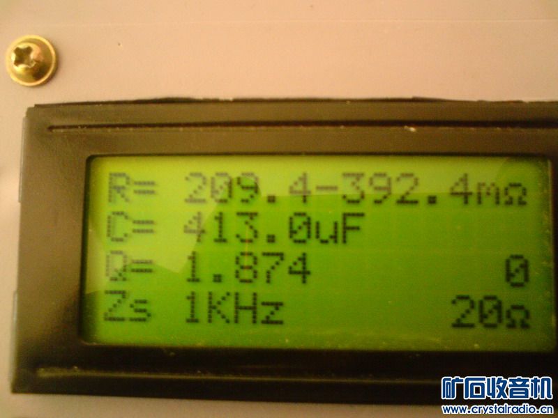

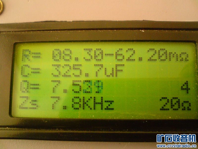

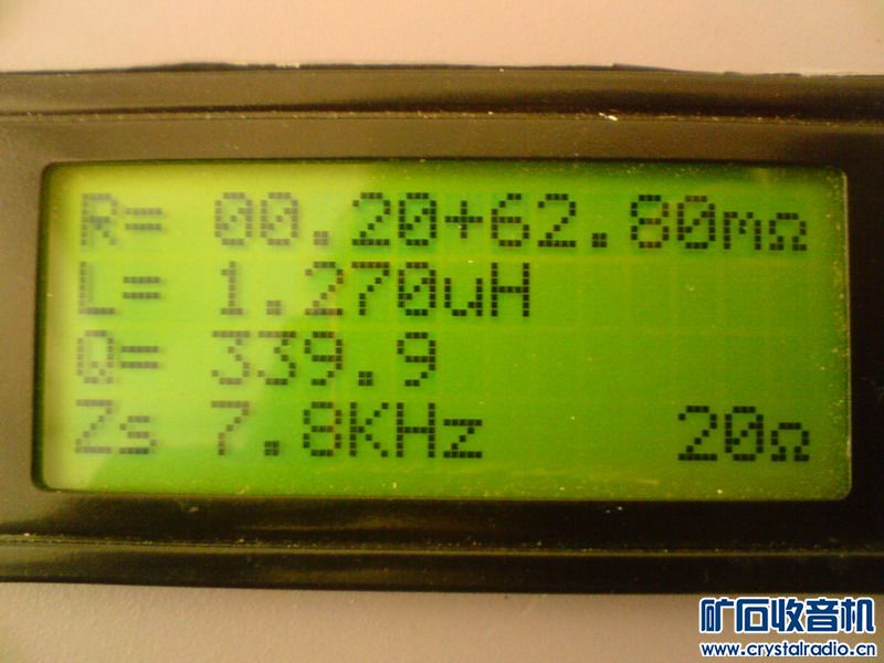

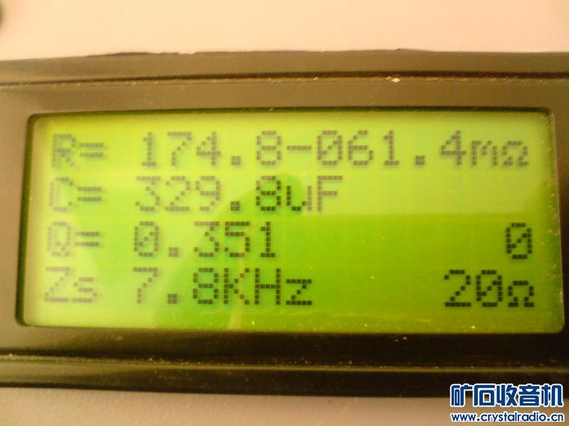

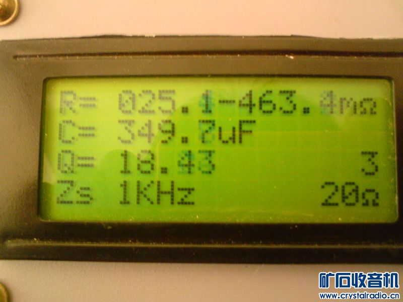

7.8K和四线的意义还是很大的,看看固态电容牛在何处吧:
显卡功率电感1R2
显卡功率电感1R2
显卡功率电感1R2
显卡固态电容330U/16V 7.8k
显卡固态电容330U/16V 7.8k
显卡固态电容330U/16V 7.8k
显卡固态电容330U/16V 1k
显卡固态电容330U/16V 1k
普通电解470U/16V
普通电解470U/16V 7.8k
普通电解470U/16V 7.8k
