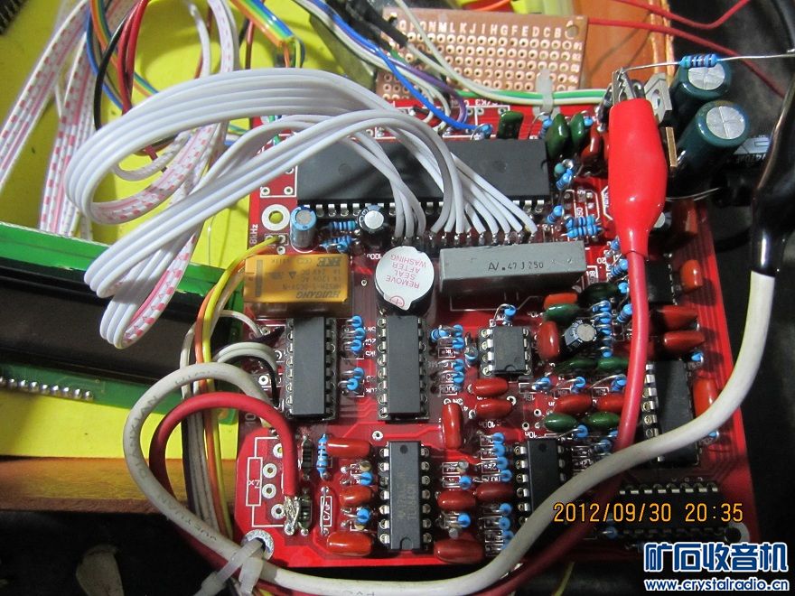

前两天拿到的板子。今天才装好。
有个毛病,就是不容易开机。
每次都是卡在开机那个 第一行是lcr2.0 第二行是xjw putian 2011 这个界面。
开机10次能正常1-2次的样子。
换过4个晶振。加了2个5p的电容。换过20k 36k 52k的并联电阻。均无改善。
换了一个有源晶振,还是老样子。
但是只要正常开机了。就很好。现在用的默认值没校准的,就已经很好了。
测试电阻电容都很好。显示数字也很稳定。测试值的最后一位大约每2秒跳一下。范围一般在2-4个字吧。

谢谢指点。换了6.28的程序。每次都能开机了。
现在用的默认值。已经很好用了。
下一步就是校准了。

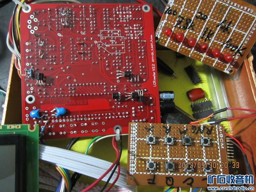

因为用的4053 4052 都是拆机。所以装了插座。
8050三极管原来都是在正面的。检查的时候发现其中有cbe排列的。淘宝的配件坑人啊。我先测了一个是ebc的。其余的就没再测管脚排列。谁知道这同一批来的管子。管脚排列竟然有不同。只好全拿下来,找了旧的拆机件焊在后面了。

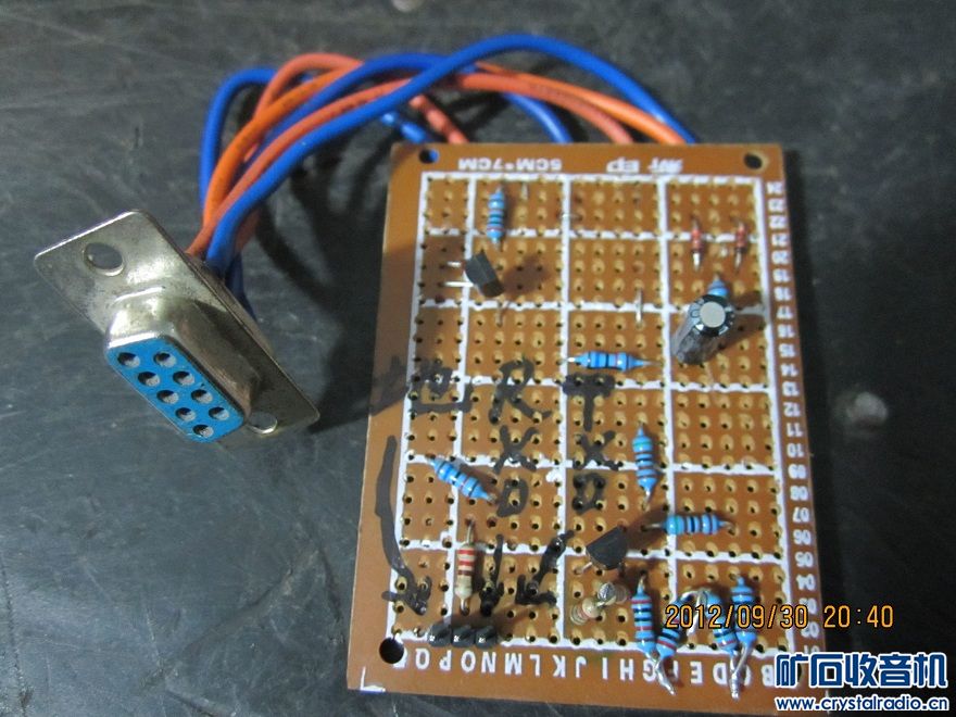

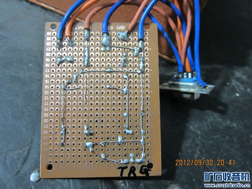

我手里有2303的下载线。升级中九机器非常好使的,用在这个stc上面竟然不兼容。翻出以前做的M8的下载线,又发现配套的软件不支持咱这个stc。只好再重做下载线。按照许老师的图做的。
焊的很乱。
但是很好使。下载很方便。

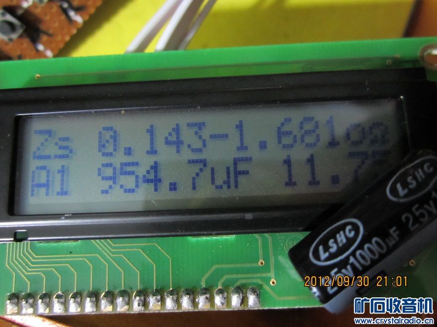

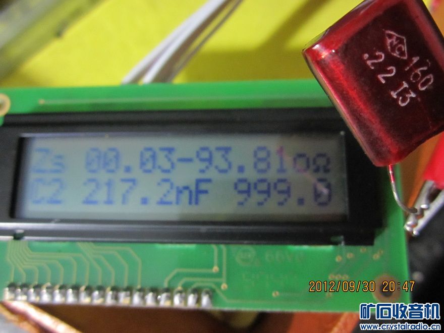

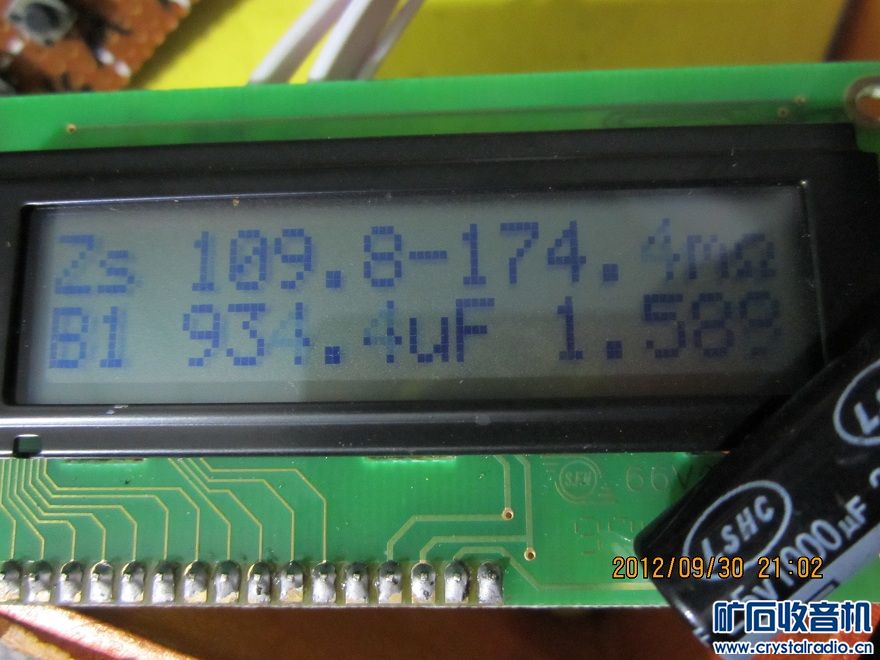

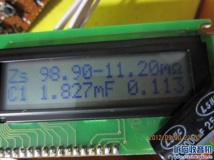

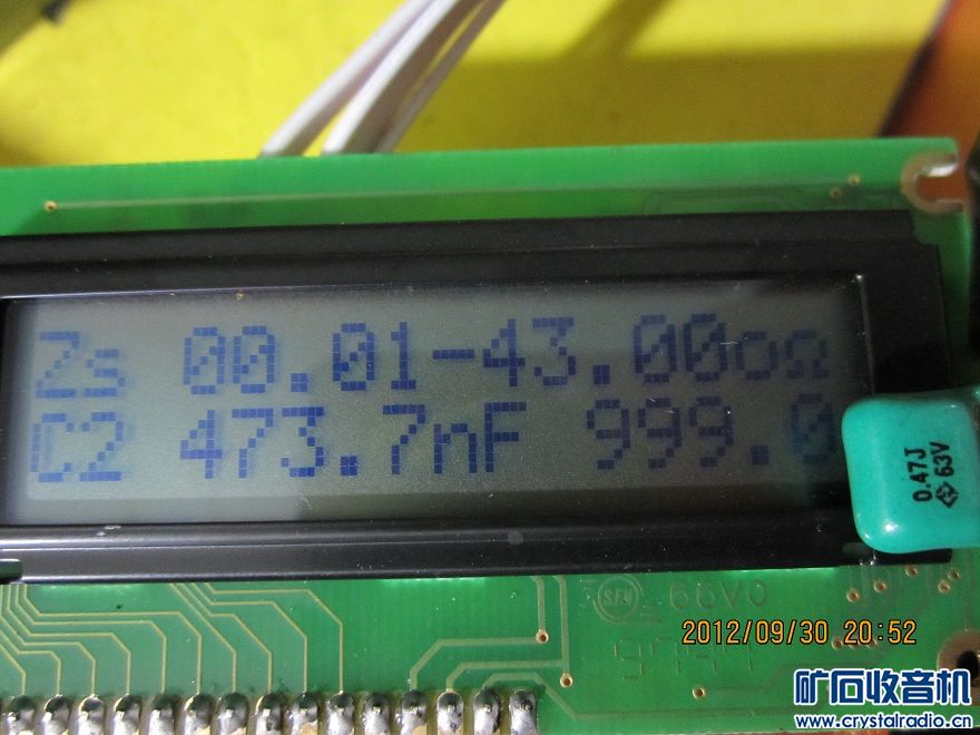

发表于 2012-9-30 23:04:38 | 显示全部楼层
发几张测试图。鼓励一下自己。
找了手头几个元件,先测一下。
测个0.22uf电容,透明包装的,是涤纶?显示值很稳定。
小电容个头很小,原以为是独石,但是Q值这么高,那就不是独石了。那是cbb?

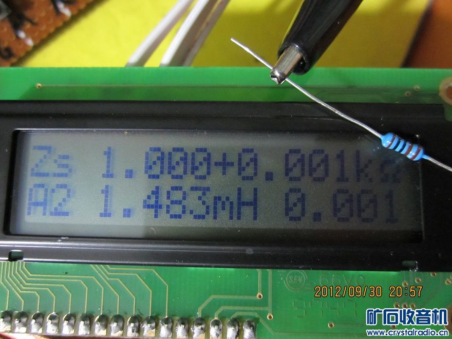

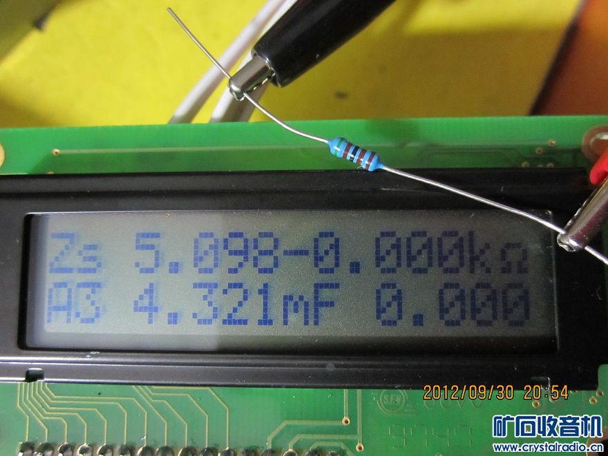

测个电阻。
再测。

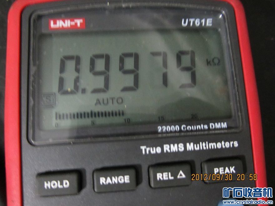

上图测过的电阻 用ut61e测的结果。早就知道ut61e测试电阻偏小。没想到偏这么多。相差21欧姆。到底谁说了算呢?
测个电解
还是这个电解
还是这个电解。
下一步就是校准了。
但是手头没有频率计,7.8125khz测不准啊。用ut61e在7.8khz档测tl084第一脚是7815hz 不知道准不准。4位半的表也不让人放心。
发表于 2012-10-1 09:23:50 | 显示全部楼层
lichn 发表于 2012-9-30 23:04
发几张测试图。鼓励一下自己。
找了手头几个元件,先测一下。
0.9979就是1K了,我的UT61E也这样。
 楼主| 发表于 2012-10-1 10:35:39 | 显示全部楼层
看来UT61E电阻档精度不好
 楼主| 发表于 2012-10-1 10:43:11 | 显示全部楼层
刚才看了一下,UT61E的电阻档精度指标是三位半的,精度很差。用来校准这个LCR表是不行的。
