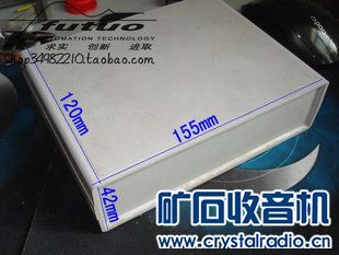

发表于 2012-10-6 15:43:15 | 显示全部楼层
silentcookie 发表于 2012-10-4 18:05
尺寸几何,做贴片只为小尺寸
整板101.6mm*101.6mm,横向孔距86mm,纵向孔距84mm
适用外壳如图:
我做的整机:

发表于 2012-10-6 16:16:43 | 显示全部楼层
适用外壳如图:
你的短路测量值全部是零,好厉害,我做的无论如何都零不了,什么原因呢?你用的哪个版本的程序改的?

发表于 2012-10-6 16:23:04 | 显示全部楼层
适用外壳如图:
请你把所有螺丝换成平机螺丝,在上贴张不干胶(打印一下)美观

发表于 2012-10-6 16:44:27 | 显示全部楼层
我的程序是上面有人发的2004源码改的,他的是5.7的程序改的。
短路清零前应该开机预热,数字稳定后再清零。
小经验:
1.电源线千万不能拉太长,不管是线性电源还是开关电源:lo
2.我把C25改为104,Z2由原来的30调到了50.因为我没有贴片CD4053。
