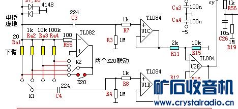

程控放大中去CD4052模拟开关内阻.zip (26.56 KB, 下载次数: 263)
请教许老师:
根据上面一篇文章,图中的K20是否可以省略呢?因为4052内阻被回避了?
 楼主| 发表于 2012-10-10 14:06:59 | 显示全部楼层
不使用K20,会靠成20欧档校准无效(不满足校准条件),这时,R1校准请置零。精度依靠Ra1自身的精度。
不使用K20,则要求CD4052使用导通电阻小的。
导通电阻小的,频响低,不过,本电路对CD4052的频响要求不高。
导能电阻大的,频响高。如,鉴相用的CD4053,使用高导通电阻的(如500欧),可工作在100kHz,校准时也很明显,Z2校准量很接近Z1。如,Z1=76,Z2=70,这种cd4053频响好。如果,Z1=76,Z2=40,估算的话,频响就差一些,相差(76-40)/(76-70)=6倍,这样的cd4053的导通电阻一般只有100欧左右。
 楼主| 发表于 2012-10-10 14:10:00 | 显示全部楼层
CD4052导通电阻的存在,在20R档,会造成上臂电流变小,表的低阻分辨力减小数倍。
发表于 2012-10-10 14:23:32 | 显示全部楼层
这个K20是双刀,老师解释的K20是指DDS上的那个刀吧?
那么下壁这一刀没有被回避?不能省么?
假设我保留DDS的那一刀,下壁的刀取消,这句话还成立吗?:
 楼主| 发表于 2012-10-10 15:11:13 | 显示全部楼层
K20也可以省略的。20欧电阻也可以换为100欧。
这种情况下,R1不用校准,安装时,把R1筛选好即可。
K20省了以后,表的分辨力要下降的。不说理论精度,以实测来看,现在的电路实测100mR或200mR等,我测了很多个电阻,仅误差0.2mR。省了K20,就没有这种效果,实测误差可能要达到0.4mR或1mR。
首次设计时,用100R,且没有K20,实测误差在0.5mR至1mR,当时没有成品电桥比对,使用其它方法,比对效果稍差一点。
如果为了省电、省体积,可以考虑使用100R(上下臂的20R换均换为100R),并省去K20,分辨力大约减小两三倍。注意,程序中20R也要换为100R。虽然极限性能一降一点,但省电、小体积。

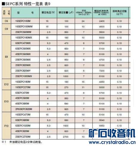

发表于 2012-10-10 22:31:04 | 显示全部楼层
大斧 发表于 2012-10-10 13:42
7.8K和四线的意义还是很大的,看看固态电容牛在何处吧:
显卡功率电感1R2
8毫欧的固态一般,最好的是5毫欧的
470uf/16V的实在一般,好一点的如三洋绿皮金字WG系列,可以达到28毫欧这个档次
发表于 2012-10-10 22:39:04 | 显示全部楼层
此贴可能是最火的吧
发表于 2012-10-11 10:23:13 | 显示全部楼层
tamago 发表于 2012-10-10 22:31
8毫欧的固态一般,最好的是5毫欧的
470uf/16V的实在一般,好一点的如三洋绿皮金字WG系列,可以达到28毫欧 ...
ESR和正切值都是重要指标,电脑板卡的电解电容一般工作在200K以上。
我认为该LCR的测量值很有参考价值,特别是对于电脑界的电容发烧友们
