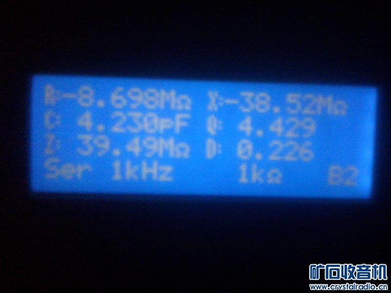

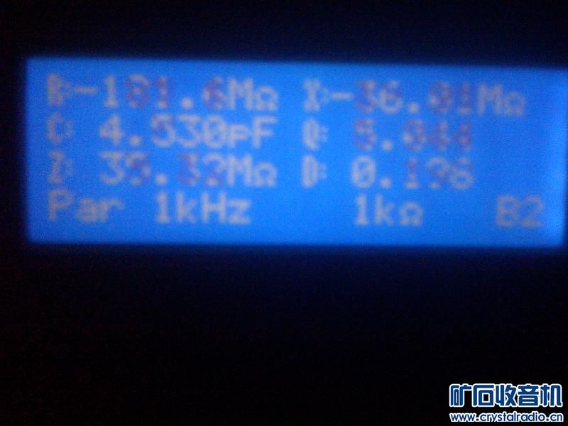

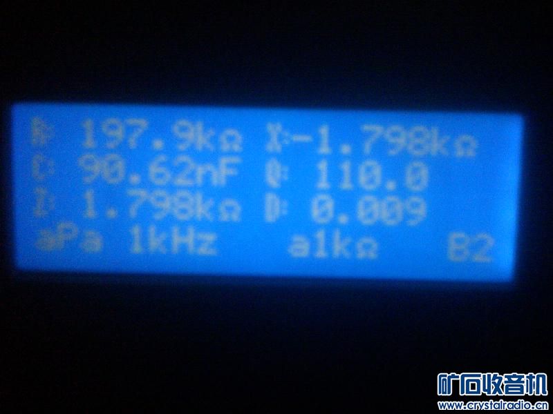

我的LCR的2004LCD程序再次更新, 十月国庆特别版
九月份更新的2004a,2004b,2004c及三月份的1604, 2004, 2002,2402,等都保留, 这次增加2004d, 2004e(自动量程)显示方式
2004d显示方式, 显示电阻R, 电抗X, L/C, Q, D, 阻抗|Z|几个参数, 左下角Ser表示串联等效Par表示并联等效
2004e显示方式, 显示电阻R, 电抗X, L/C, Q, D, 阻抗|Z|几个参数, 左下角Ser表示串联等效Par表示并联等效
加入自动功能:
等效串并联自动档, 左下角aSe表示自动串联等效aPa表示自动并联等效,
自动量程, a20, a1k, a10k, a100k表示自动档位
hex文件:
3_120628d.hex (53.79 KB, 下载次数: 274)
发表于 2012-10-2 22:21:43 | 显示全部楼层
等效串并联自动档 以|Z| < 1k 为设为等效串联, |Z| >= 1k 为设为等效并联
发表于 2012-10-2 23:06:09 | 显示全部楼层
朋友改得不错啊,不过我觉得等效模式还是用Zp和Zs更加符合习惯。
